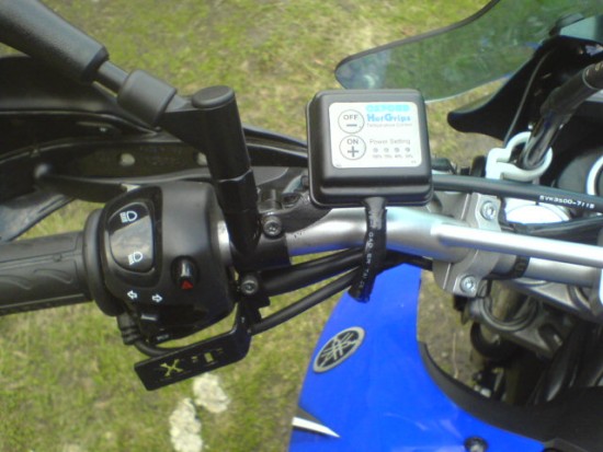

Jinak montaz celkem sla.. Nejdriv sundat stary gripy, s WD40 se slouply jak slupka z bananu .. Potom tam dat novy.. Dobry je je predtim zapojit a zapnout na full, aby se zahrali a roztahli, jdou pak krasne nasadit
.. Pak jsem musel sundat budiky, protahnout kabely, prilepit ovladani ...
Pripojis to normal na baterku (ani nemusis na rele)... Samo si to hlida napeti a kdyz je nizsi jak 12,5V, tak to nehreje. V baleni uz jsou 4 stahovaci pasky ..

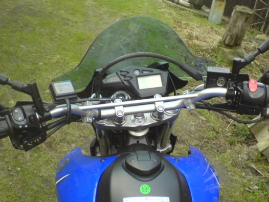

Uchycení ovládání jsme hodili na řídítka, jinak fakt paráda a levá strana hřeje víc jak pravá
