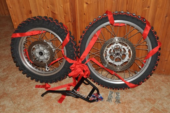

Nový příspěvek od Ninjaman » pát 25. pro 2009 14:51:16
..nevím jak vy, ale já byl celej rok strašně hodnej, takže se teď jdu na pár dní zavřít do garáže a pak hned trošku pročechrat bahýnko v okolí.
ZDAR :mrgreen: :yes:

Nový příspěvek od totr » pát 25. pro 2009 16:23:35
Co bys tam týden dělal? Zítra odpoledne to půjdeš protáhnout ne? :yes: :yes: :D

Nový příspěvek od Ninjaman » pát 25. pro 2009 23:41:04
totr píše:Co bys tam týden dělal? Zítra odpoledne to půjdeš protáhnout ne? :yes: :yes: :D
Když já si tyhle věci strašně vychutnávám a udělam u toho haldu jinejch důležitejch věcí. Jako třeba, že sem dneska stihnul motorku i umejt :D
A s tím zítřkem to asi nevyjde, jelikož jsem v garáži zjistil, že nemám čím povolit přední kolo. Chybí ta blbá 14-ka imbus :( ..zítra ho musím někde sehnat, ale bojim se, že v OBI takhle 1ks asi prodávat nebudou.
