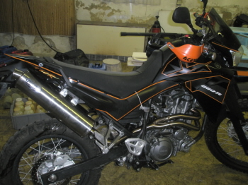

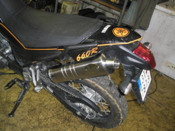

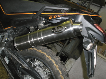

Tak tady je další Creptus do rodiny.Udělal jsem si radost,popravdě proto že jsem ho Radasovi záviděl :mrgreen: . Každopádně jsem nadšený z úspory váhy. Origo včetně svodů 14,310 kg,creptus 5,070kg včetně homovložky .úspora 9,240kg je luxus který jsem ani nečekal. Určitě se najdou mezi váma ti kteří to považujou za nepodstatné,ale věřte mi že po desátém zvednutí ze země je každé kilčo míň důvod k radosti. :( Na daleké cesty jsem nechal udělat i imitaci levého,coby schránku na duše a drobnosti,ale tu jsem do vážení nezahrnoval :lol: Ještě ukáže jaro ,jak se bude chovat motor,ale nepředpokládám nějakou velkou změnu proti leošům které jsem měl před nima.

kolik kostuje ten druhy vyfuk? Ukaz nejake foto, kolik se do neho vejde.

Celkem to bylo 8700,-kč ale ještě jsem si nechal přibalit navíc jednu homovložku ,ať si můžu pohrát se zvukem ;) . Počítej že objem je tak 3,5-4,5l odhadem...

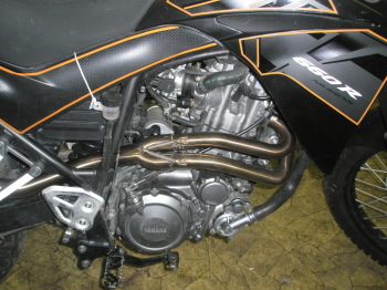

Tak ode mně asi foto s padákama nebude,mám givácké,ale ty jdou do frcu. Plánujem s Radasem větší krycí plech pod motor pravděpodobně ze 4mm plechu AlMg3,tak aby kryl i tu debilní pumpu. Pokud je tu jednovýfukářů víc a bude podle výsledku zájem tak se jich udělá víc. Jak bude model a první kus,tak to sem hodím.Abych řekl pravdu tak se padáky sice maximálně osvědčily,ale já se nějak pořád nemůžu smířit s trubkama vyčnívajícíma z motorky :(

Tak se musím podělit o dojmy, XT se sadou Creptus na mne působí jako jiná motka.
Asi to bude snížením váhy (-10), svou práci udělá i snížení a malá změna těžiště. Motka je ovladatelnější i v písečných pasážích kdy se přední kolo boří.

No a ten zvuk ??? Jak se změnil, je to větší bublák ???
Re: Creptus
Nový příspěvek od radas » stř 21. dub 2010 16:52:12
Bublá víc nahlas, ale jen o trochu víc jak origo. bez homokoncovky to je ale rambajs.
Hluboký, praskavý zvuk.

Nejak to s tych foto nevidim, nazivo som zatial nemal moznost - neprekazaju tie zvody pri zmene predpetia pruziny zadneho tlmica? Uz teraz tam moc miesta nieje...
Re: Creptus
Nový příspěvek od radas » stř 13. říj 2010 16:48:43
je to v poho, na stavěcí matici se dostaveš :yes:
