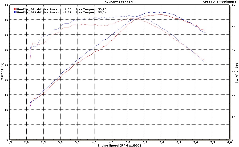

Ahoj, resil jsem taky tuto otazku. Vzal jsem Creptuse. Co moc nefunguje, tak asi domluva. Vysledek je pak celkem ok. Blby je to, ze vyfuky pocitane nejsou. Mel jsem to montovane na brzde. Takze jsem mel origo krivku, s Creptem a ve finale creptus a KN. Vykon s otevrenym vyfukem byl horsi nez s origo. KN to pak natahlo zpet. Takze ve finale jsem spokojeny. Za ty penize je to ok, pokud z toho chces co nejvice, tak creptus nee.
