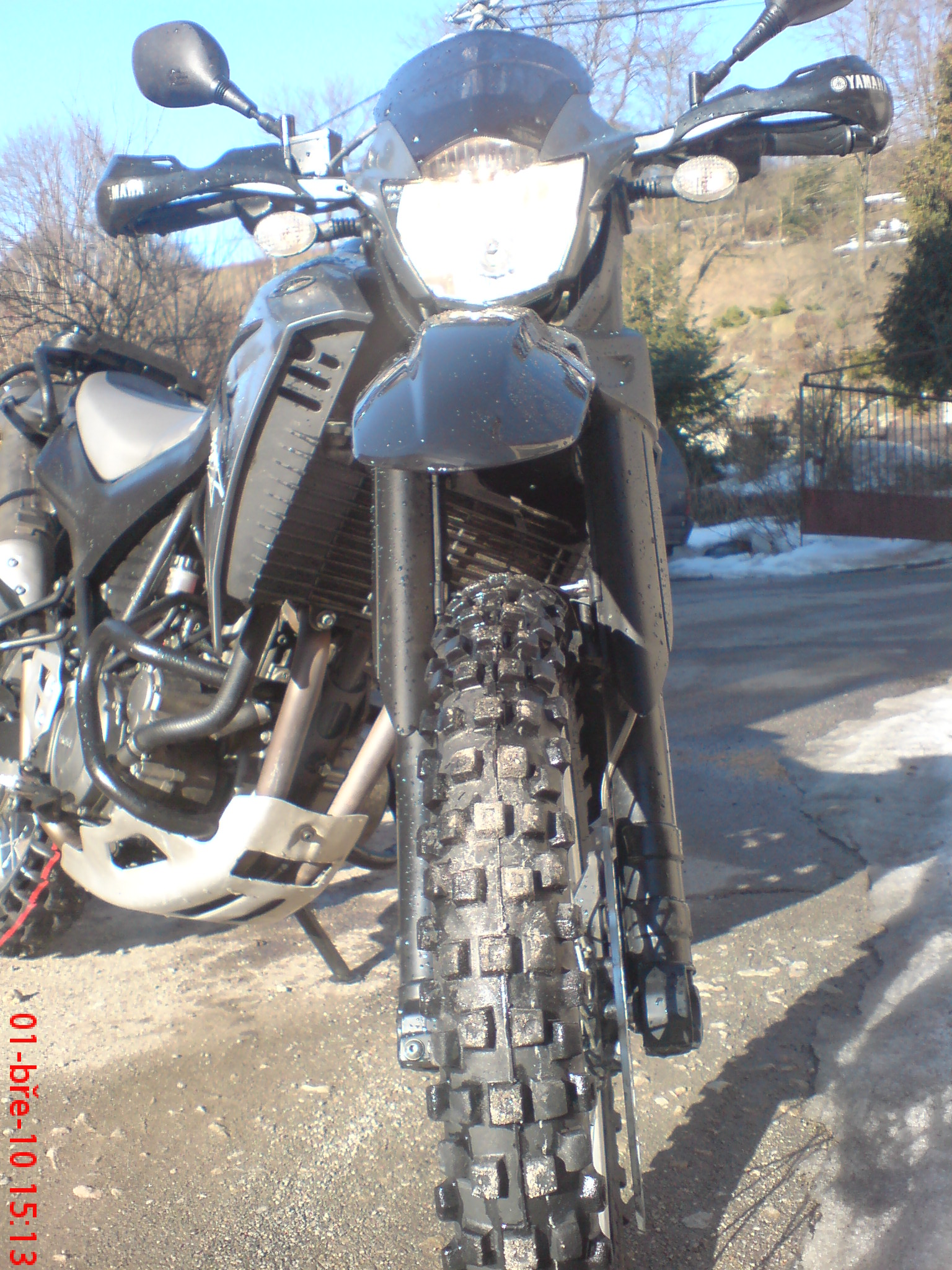

další přestavba X -> XR
Re: další přestavba X -> XR

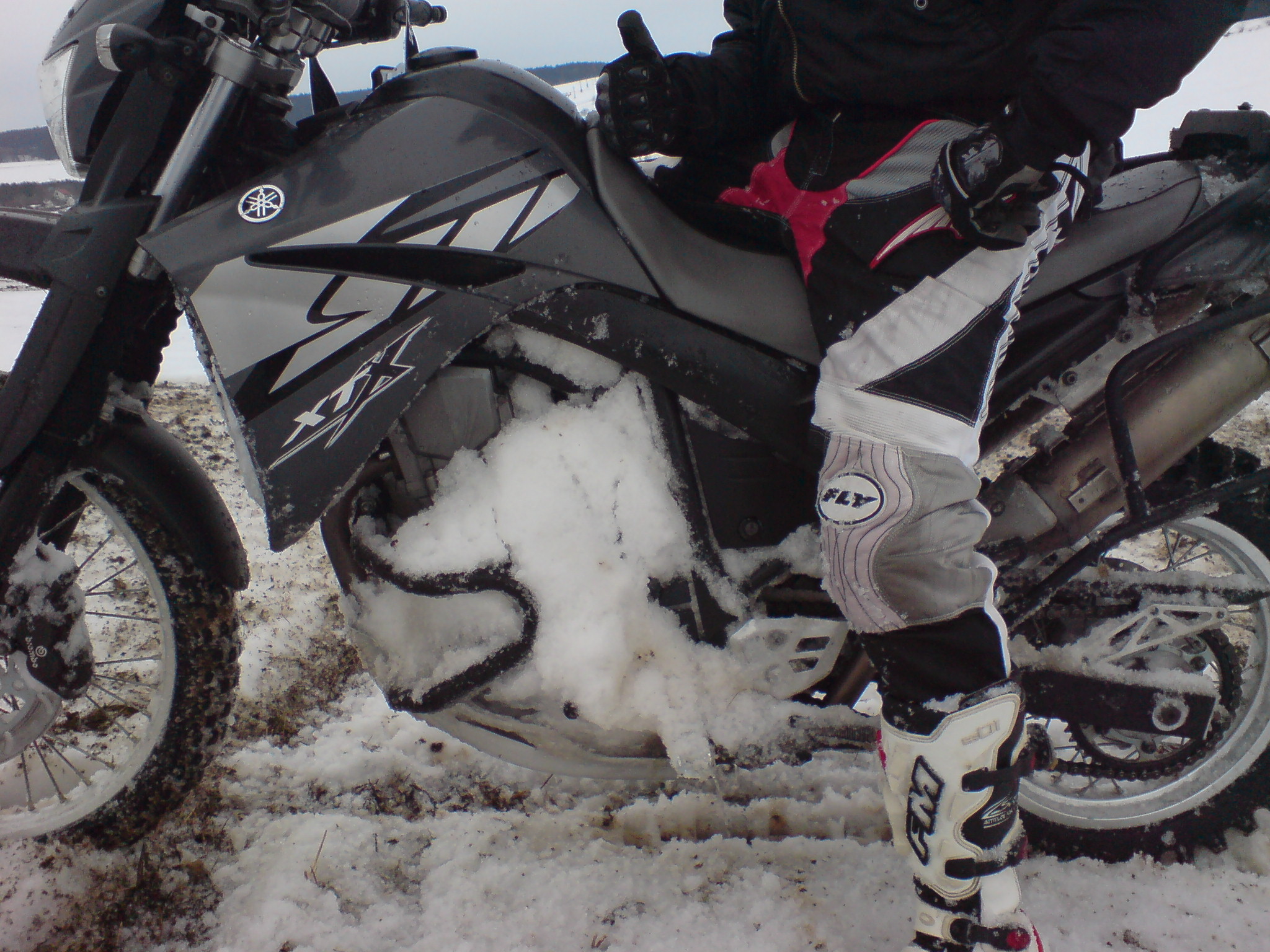

to sis ale někde ustlal ne?
Mně to teda až takhle na motor nikdy nenalétalo, kor teď ten mokrej sníh
dobrééééééé
a je to šedé
no to takyRadek píše:to sis ale někde ustlal ne?Mně to teda až takhle na motor nikdy nenalétalo, kor teď ten mokrej sníh

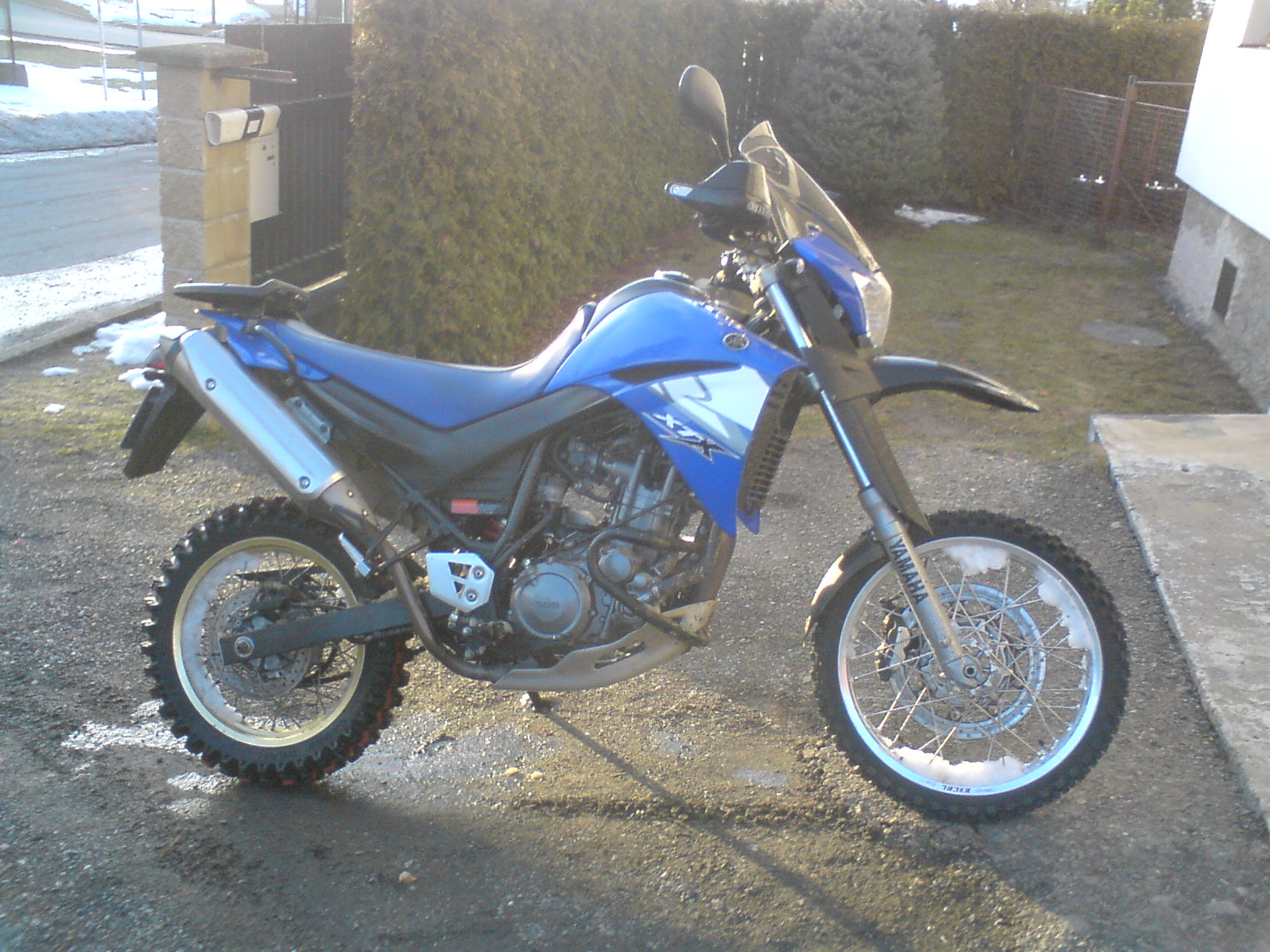

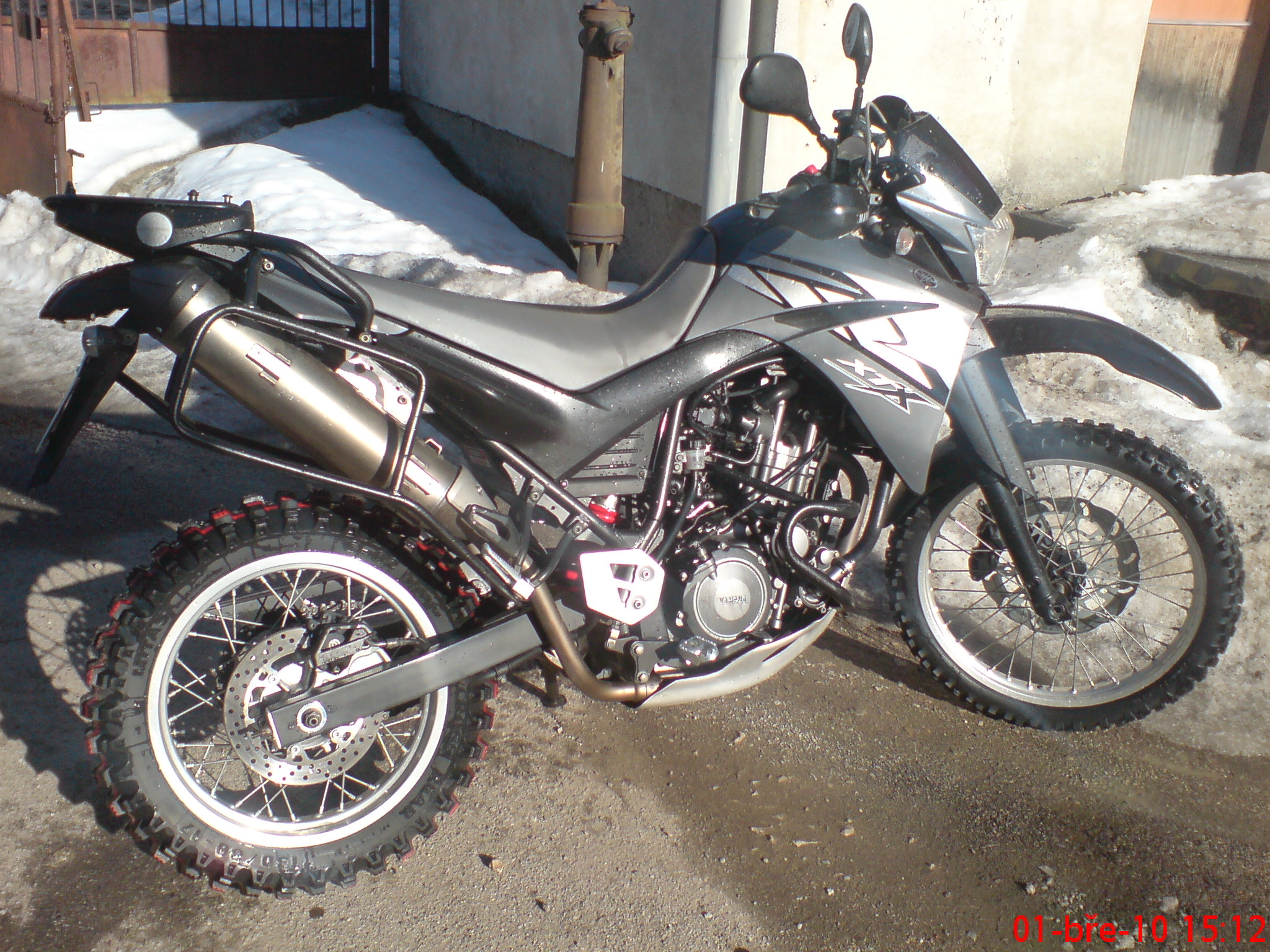

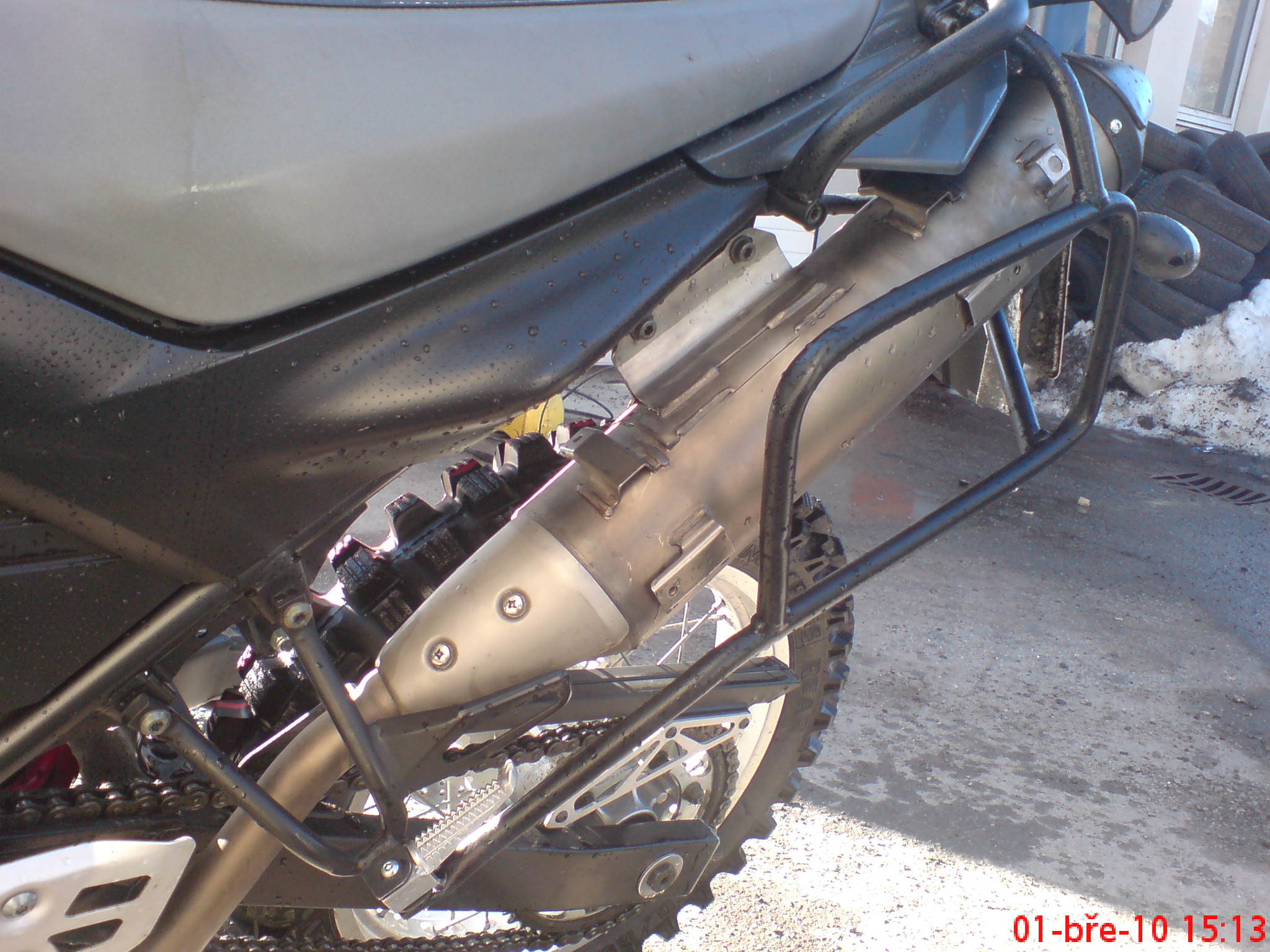

Tak to je moje X/R Ještě chybý zadní plasty výfuku , jinak je komplet

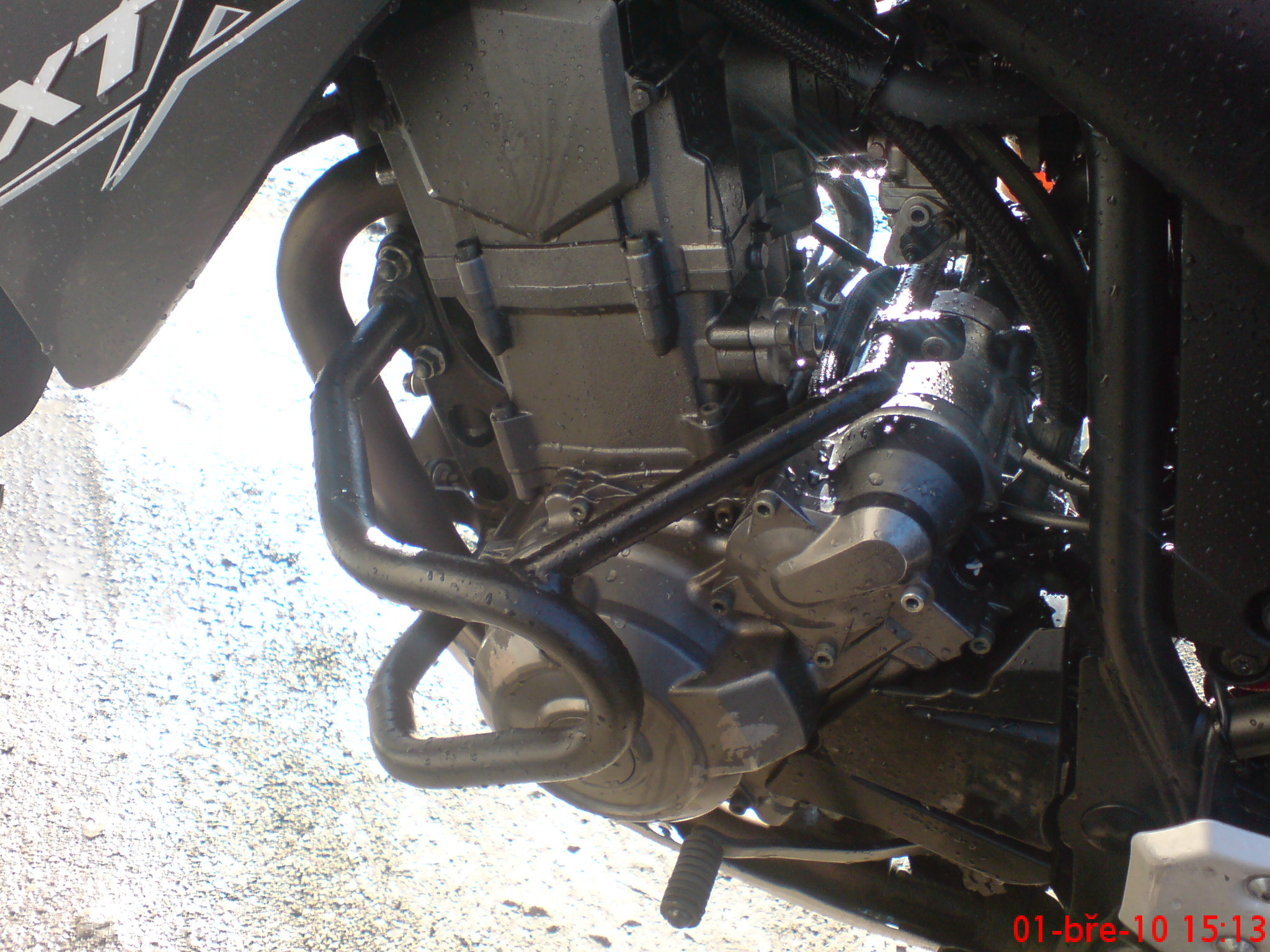

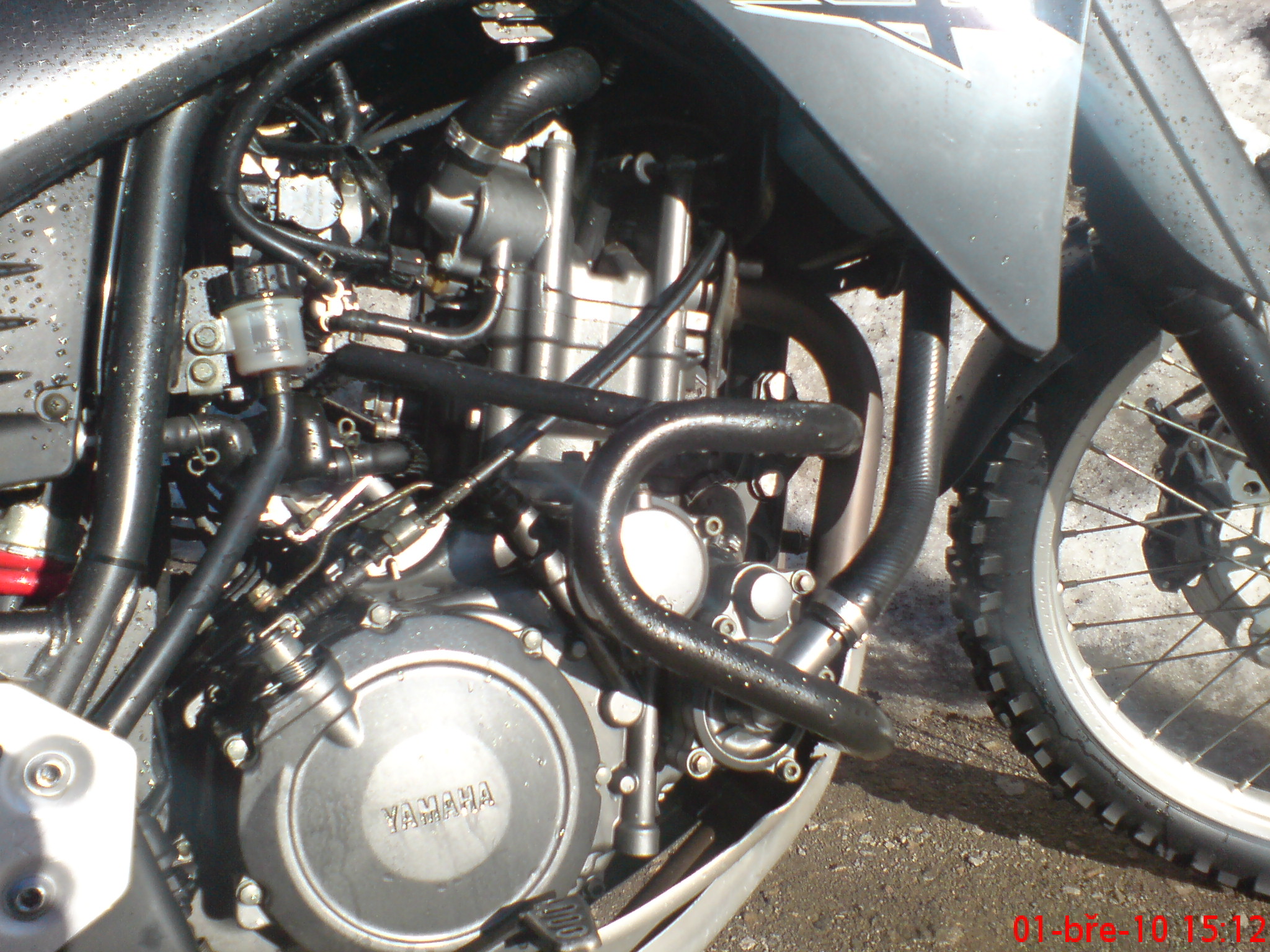

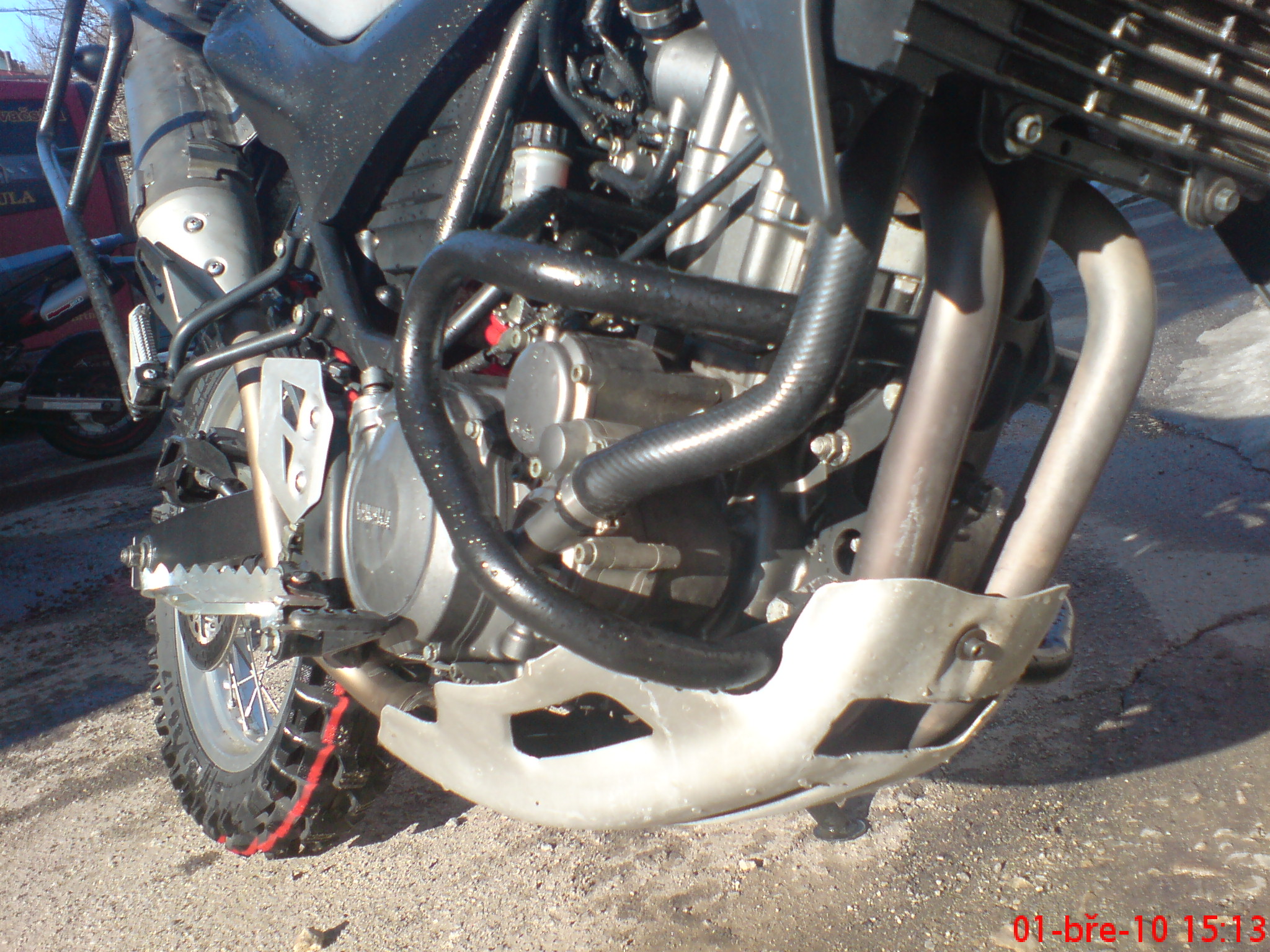

padáky jsou převařený pod výfuk aby tam šel spodní krycí plech a nikde nerezonoval.Padáky jsou ješte prostaveny a spojeny za válcem aby při pádu ne utrhly vodní pumpu.

kenyo> je to nějaký takový zvláštní s tim malym kolečkem. Jediný hybrid svého druhu
a s tim blatníčkem

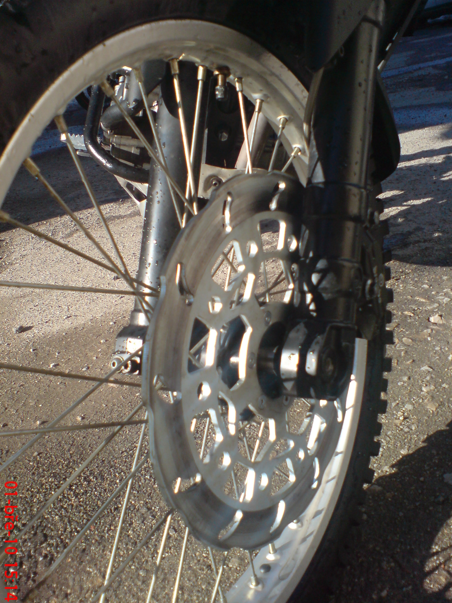

. Jak se ti jelo kenyo? koukam ze brzdic nemas laknutej ?
mě se to s tím malým líbí a proč nebýt jediný svého druhu
jinak brzdič sem nelakoval zatím , bud se to samo zašpiní nebo to pak přestříkám černým sprayem při nějaké výměně .. neřeším
a blatníček na to jak ste mě strašili tak zatím v pohodě, nepřišlo mi to jako nějak špatný.. ale tak zatím nebylo žádné pořádné bahno tak uvidíme
no znát ten delší blatník je, o tom žádná.
Jinak jestli chceš poradit, tak se na lakování brzdiče vykašli. Fakt jsem si s tím dal práci, koupil barvu snad do nějakých 800°C, odmastil, nastříkal asi ve 4 vrstvách... jenže tím, že tam je jen pár milimetrů mezera, tak se to bahnem obrušuje a po sezóně to mám zase jako ty.

Draker > Tva uprava padaku se spodnim krytem motoru a odstraneni rezonance se me libi , protoze vim o cem mluvis
...a spojeni padaku za valcem, parada

Zdarec. Já by jsem to viděl naopak. Mám Rko a chci Xko tak buď to se mnou někdo vyměníte nebo poraďte jak se chová Rko z 18kou v předu. Má to jinej úhel řízení pokud se nepletu tak aby se na tom dalo vůbec jezdit... Nebo ji prostě vyměním jak jsem psal, R za X ... Co vy na to???
k čemu z R na X? když dáš dobré pneu a nebudeš se bát tak Xkařům ujedeš
