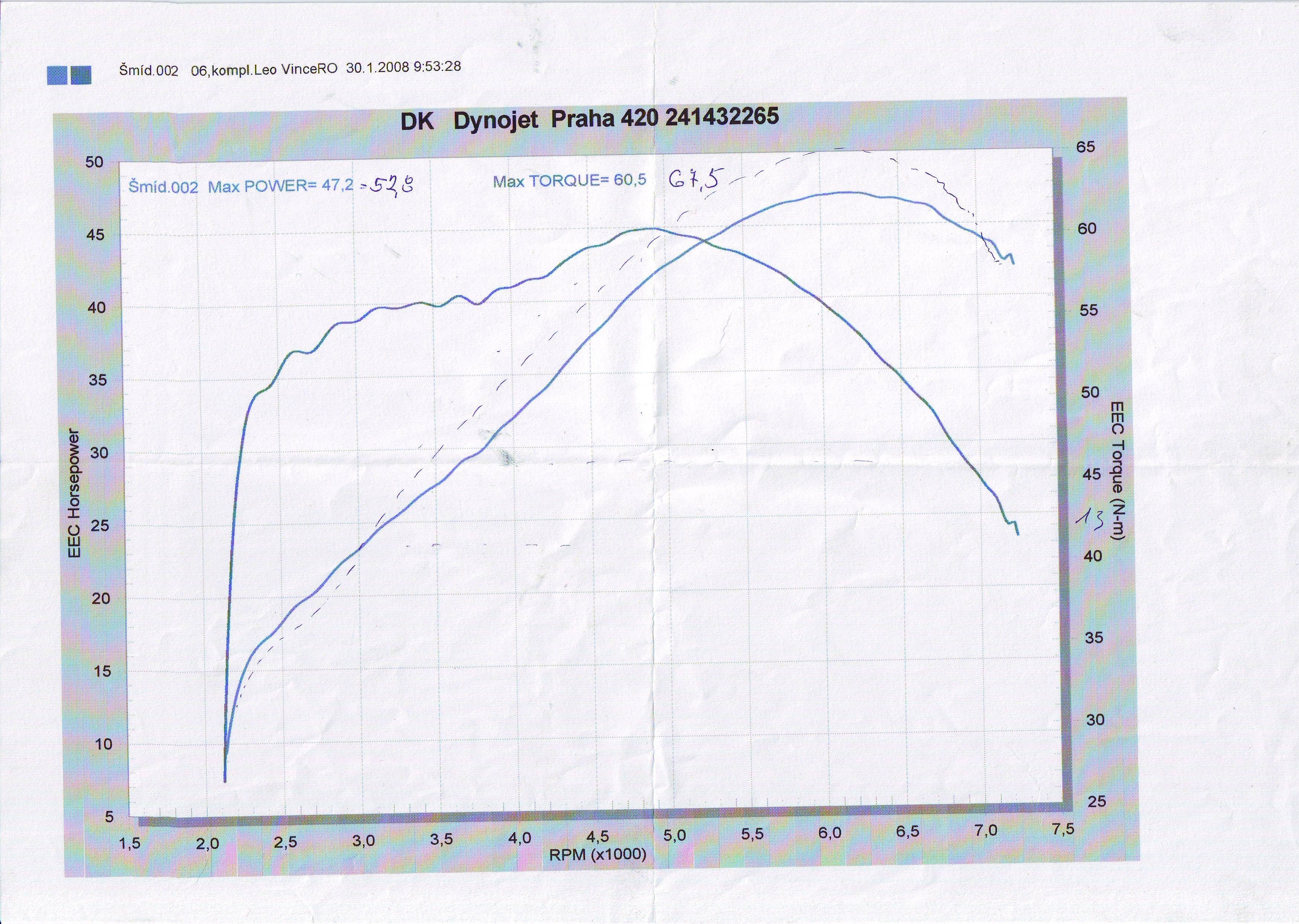

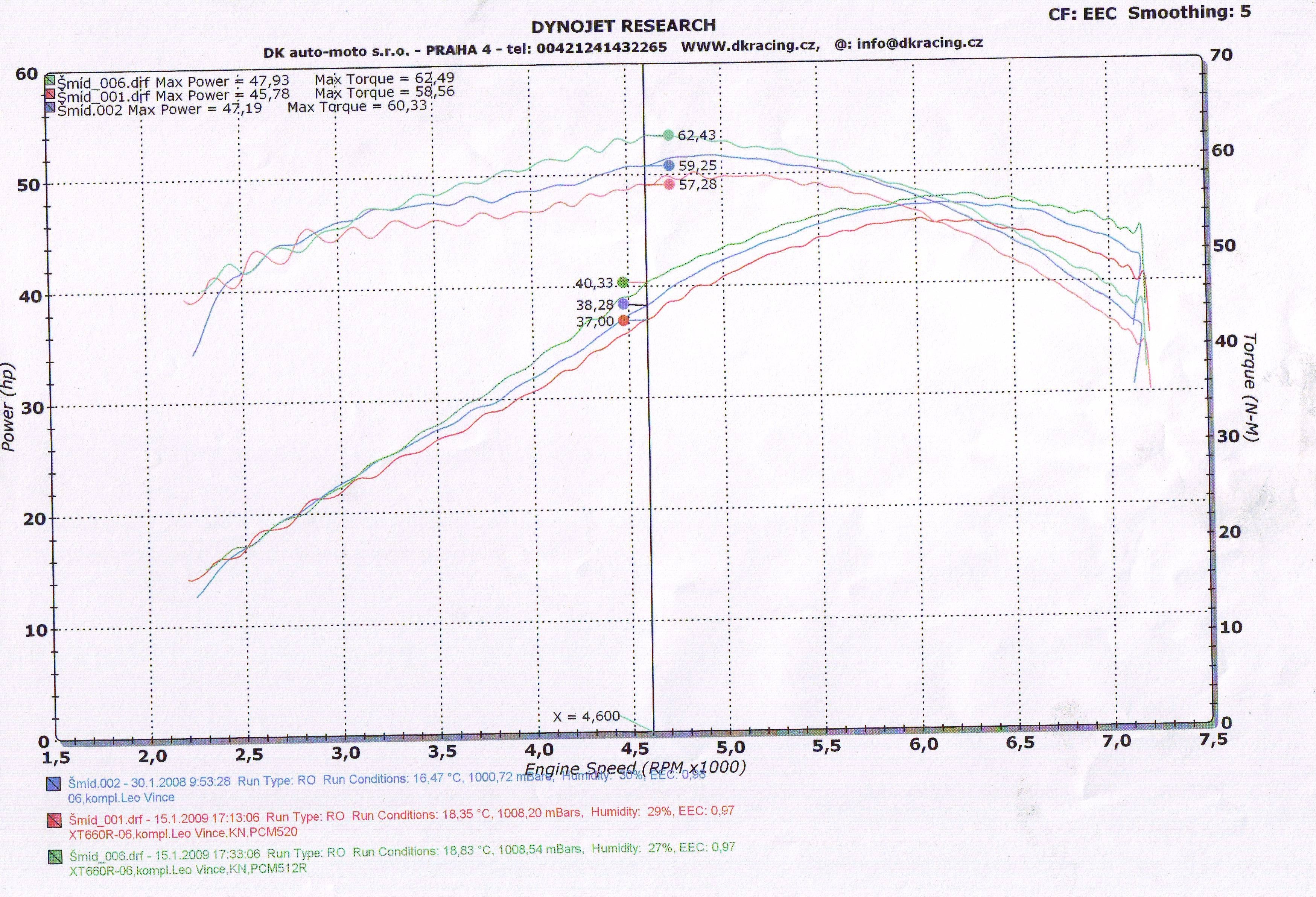

Tak tady jso ty grafy. První je moto s Leo Vince a druhý Leo Vince, Commander, KN filtr a šnorchl fuč.
graf 1
graf 2

Tomík-> Jestli teda dobře vidím, tak to nějaký závratný vliv nemá - aspoň v řeči čísel. Jsem zvědav, jaké budou Tvé subjektivní pocity z jízdy.

teda kdyz na tom prvnim grafu pominu to dopsany a dokresleny tuzkou tak to fakt vypada uplne stejne

Pokud dobre koukam, tak narust 3 kone a 5 Nm kroutaku. Pokud mas pwrcmd, tak bych urcite zkusil DNA viko. To bys z toho mohl vydojit jeste tak 3 koniky navic. :yes:

Já jsestli tomu dobře rozumím, tak je tam rozdíl asi 2 Nm a 0,5 koňe. To co je na tom prvním dokreslené propiskou nevím co znamená.

První znatelná změna je v tom, že motorka nechcípá. Bez commanderu to v nižších teplotách bylo peklíčko. Jakmile klesla teplota pod 6 stupnů, nakopnul jsem moto a už tehdy to pro moje ouško nebyl ideální zvuk. Po pěti min. rozjezd bez toho, že bych jí dal NĚJAK NAPÍT. Po 200 metrech pomalu dojíždim otačky klesají a chcípla. Pak jsem jí musel nastartovat jedině s plynem a držet pořad v otáčkách dokud nebyla pořádně teplá, jinak zase chcípla. S commanderem teplota - 8, -5, -0, 4, 6 stupnů vyzkoušeno osobně a moto bez problému nastartuji hned má pěkný chod a zvuk po chvilce se rozjedu a po další dojíždim klasají otáčky a krásně drží na volnoběh a to mi za to stálo. Já jsem od toho nějakou převratnou výkonovou změnu nečekal. Chtěl jsem být víc slyšet, protože motorka musí být vidět a slyšet- to je moje heslo a má zkušenost.Pak se stavá jízda na moto o něco bezpečnější. Už hodně kamarádu mam po bouračce a příčina je podobná- přehlédnutí, někdy teda prasíme, ale to je jiná. Proto žádná splívající barva s okolím, ale oranžová a výfuky Leo Vince. Když jsem po tom trochu pátral, tak jsem zjistil tyhle informace: Dnešní originální navržení motorek a jejich výfuků je dost vyladěné a dostat z nich něco navíc při změně origo komponentů za tunning ( hlavně výfuků) je dost optížné a musí to být fakt už značka, aby to od nich bylo vyladěný na ten který typ motorky a výkonově to nějak bylo znát. Ale zvuk, to už je JINÁ !!! O ten mi hlavně šlo, ale nechtěl jsem si tim dojebat chod motoru. Po výměně výfuků Leo Vince a mému hroznému zjištění s tim chodem v nízkých teplotách, kdy se to nejvíce odzkouší- je to markantní, jsem si řekl, že si to necham pro jistotu přeměřit, abych věděl, že to něco neodnese- byla předemnou cesta Chorvatsko, Itálie Rakousko. To ten první graf !!! Kdy mi řekly že motorka má trochu chudčí směs a jestli mam v úmyslu ještě měnit filtr, tak se vyplatí mít commander, kdy si to vždy můžu krásně doladit, a ne jen vaší úpravou bohatosti směsi. Ale neni to hrozný, už jsem tady zažil graf, který ulítával až mimo obrazovku. Proto jsem do toho šel a to je ten druhý graf, kde ta křivka nemá propadlinu. Škoda že mezi výměnou je tak dlouhá pauza. Moc objektivní zkouška to po první jarní vyjížďce nebude:-)))) Budu nadrbanej jako prase. Jinak pro info DNA kryt je už také na moto i s držákama brašen a gelovým sedlem určitě nafotim.
