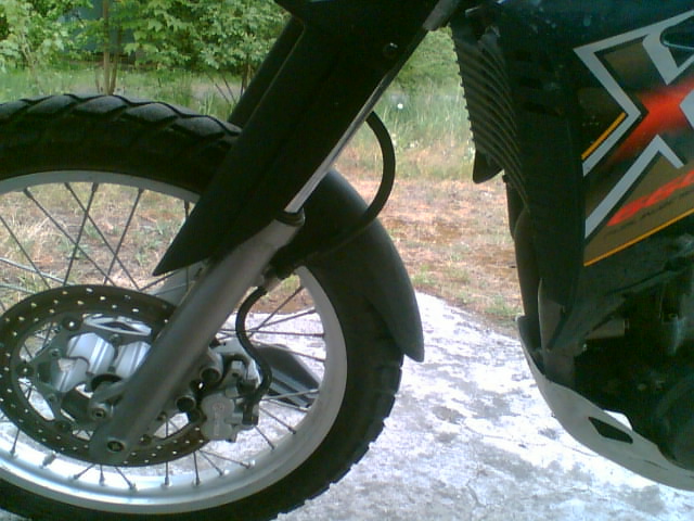

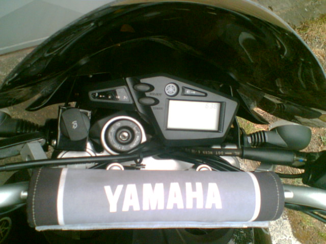

Potreboval sem misto na 12V zasuvku a s..a mne ta trubicka s hadici na pred. brzdu. Prekazela mi ve vyhledu na budiky a a vubec. Takze to vypada takhle.

[quote="radas"]Potreboval sem misto na 12V zasuvku a s..a mne ta trubicka s hadici na pred. brzdu. Prekazela mi ve vyhledu na budiky a a vubec. Takze to vypada takhle
Tak to se mi líbí, ale ty asi nemáš tu opletenou hadici co? Zároveň odhaduju, že tahle varianta bude kratší...je to tak? Jestli je to kratší, mohl by být lepší nástup. Každopádně ten šlahoun co je u originálu mě taky štve. Nemáš tam teď i ostřejší prohnutí?
Re: přední brzda trochu jinak
Vše je původní, hadici jsem oholil a protáhnul skrz konstrukci co drží před. kapotu a světlo.
Akorát objímka u kluzáku držící hadici je dodělaná.
brzda se chová dle mého stejně jako origo, hádám že by hadice mohla být o cca. 15cm kratší. Proti origo hadici teda. Tím by se možná trochu zlepšila účinnost.

účinnost se podle fyzikálních zákonů o tlaku přenášených kapalinou nezlepší,jedině že bys porušil zákony a to nedělej chodí sem policajtiradas píše:Vše je původní, hadici jsem oholil a protáhnul skrz konstrukci co drží před. kapotu a světlo.
Tady nejde o zákon, tady jde o zmenšení ztrát způsobených pružností hadice
(origo guma vs. opletená, tzv.panceřovaná hadice ), víš
Tak i kdyby nějaké ztráty ubyly, podle mě to normální člověk vůbec nepozná
pancéřová je samozřejmě lepší protože se tlakem neroztahuje,já myslel že se mu jedná o délku té hadice,ať je hadice dlouhá 10cm nebo 1m tlak je na konci stejný
souhlas, krácená nebo pancerova hadice brzdici ucinek nezvetsi natolik aby to normalni smrtelnik poznal. Ale tjuning je jinde, stejne jako pank

Radas-> To se zdá jako dobrý nápad. Takový návrat do starých časů. U starých XT je to stejně. Mě ta hadice zavazela ve výhledu na kontrolky.

takze kdyz bys treba prizvedaval riditka tak tohle protazeni muze resit problem s kratkou hadici???radas píše:Vše je původní, hadici jsem oholil a protáhnul skrz konstrukci co drží před. kapotu a světlo.
Jo, originál hadice je po této úpravě dost dlouhá i na 4 cm podložky pod ř.
