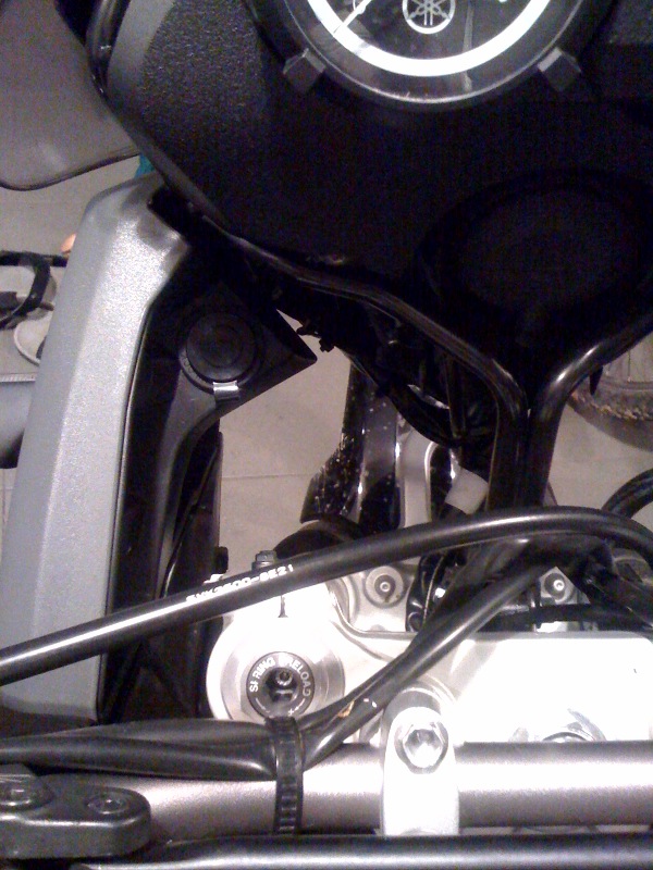

tak uz je to vyreseny zasuvka je v tom sedym plastu jak sou predni blinkry , foto dodam az budu u mtoto a vzpomenu si

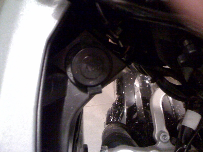

sem na to uplne zapomel
je to navrtany v tom bocnim plastu co drzi celou masku
vyvrtanej otvor a do toho vsazena tahle vodeodolna zasuvka

Bender: Díky moc !
Jakou jsi použil zásuvku ? Tu od Louise ?

BigPep>abych pravdu rek tak nevim montovali mi ji v yamaze
