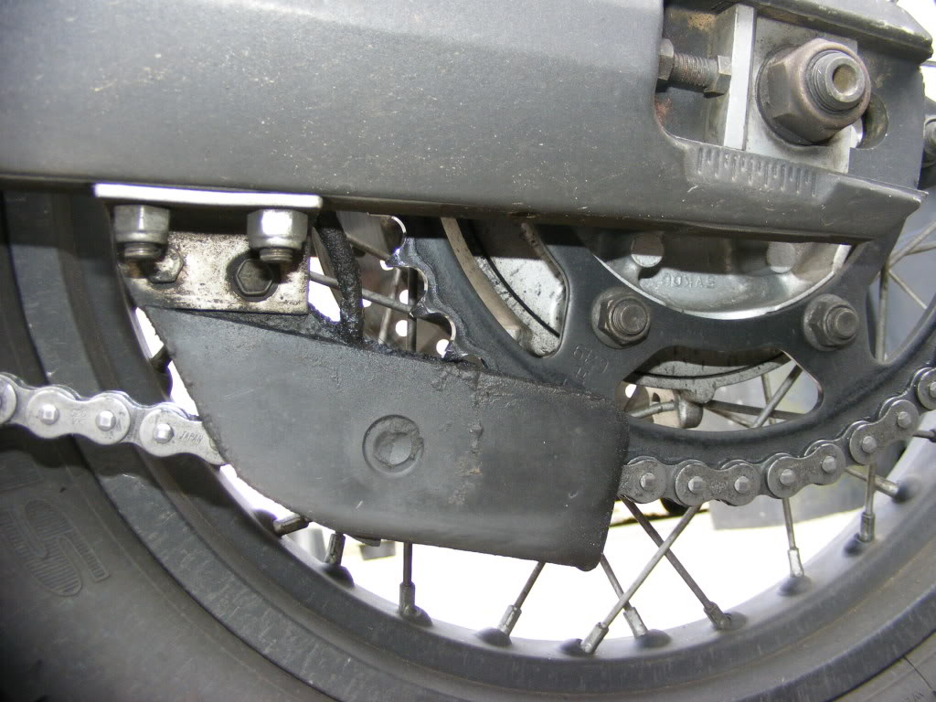

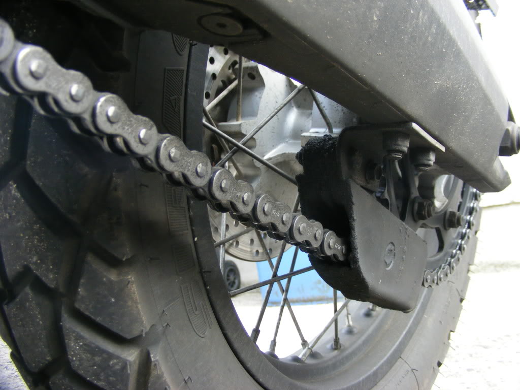

nazdar hoši
tiež som si voditko na reťaz namontoval na mašinu, len som nechcel vŕtať do zadnej vidlice (nová motorka-strata záruky,oslabenie materiálu atď...) Preto som vyrobil držiak ktorý som namontoval do oválneho otvoru, ktorý má tenerka na vnútornej strane zadnej vidlice. Tu je foto aj s nejakým tým popisom. http://www.motorkari.cz/motorka/?mid=93 ... ddid=50328 Možno to niekomu pomôže. S takýmto vodítkom som doteraz najazdil cca 2.000km a drží všetko v pohode.
