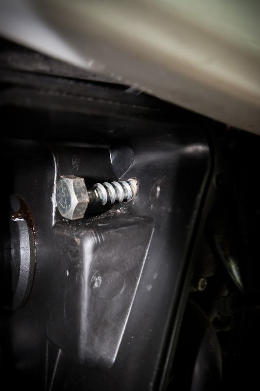

Ahoj, vygooglil jsem tohle řešení a po vyzkoušení to funguje - po střílení ani památky. Co vy na to? Může to něco vy.urvit?

Stanley, :shock: ...si děláš kozy, ne ?
Docela by mě zajímalo jakým šroubečkem jsi ucpal ten druhý otvor v motoru :mrgreen: .

12.Bert píše:Stanley, :shock: ...si děláš kozy, ne ?
Kutil Tim, hadr! :D Já vím, že to působí jako ryzí amaterismus, ale jen jsem to zkusil udělal podle tohohle týpka
http://blog.intotheworld.eu/post/844673 ... reparation
Ucpal jsem stejným způsoben díru v Airboxu (samořez pr. 12 mm) a fakt je po střelbě. Jen nevím, zda nezaslepením díry na motoru neudělám nějakou botu. Zatím jsem se s tím projel jen doma po dvoře.

Stanley, ten otvor na motoru musíš zaslepit, vždyť to je výfukový kanál, z něho Ti musí šlehat plameny snad i na volnoběh a to pod nádrží, chlape to mě doslova děsí :(.
Odtlač Tenerku prvnímu mechanikovi co znáš, ať Ti to udělá.
