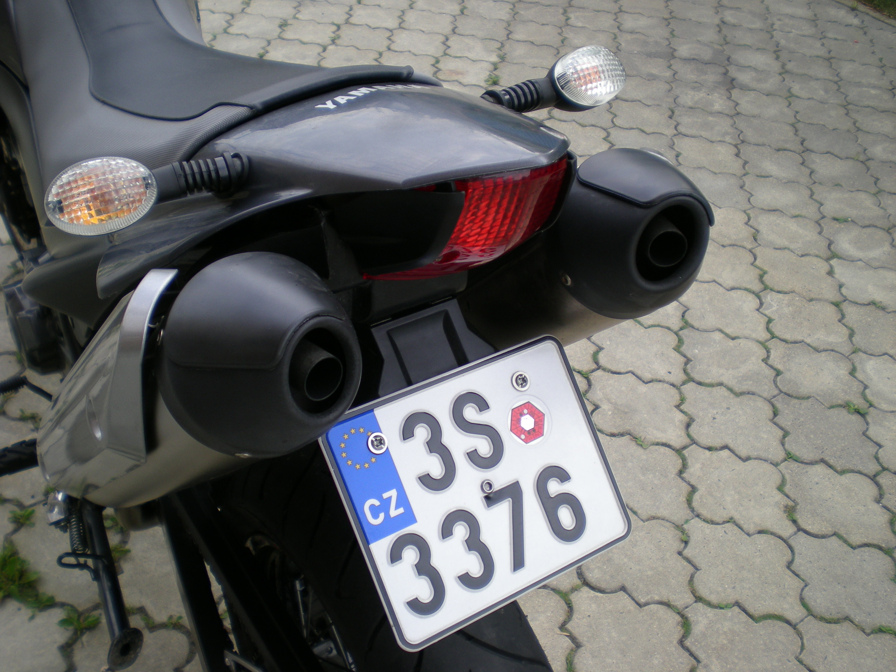

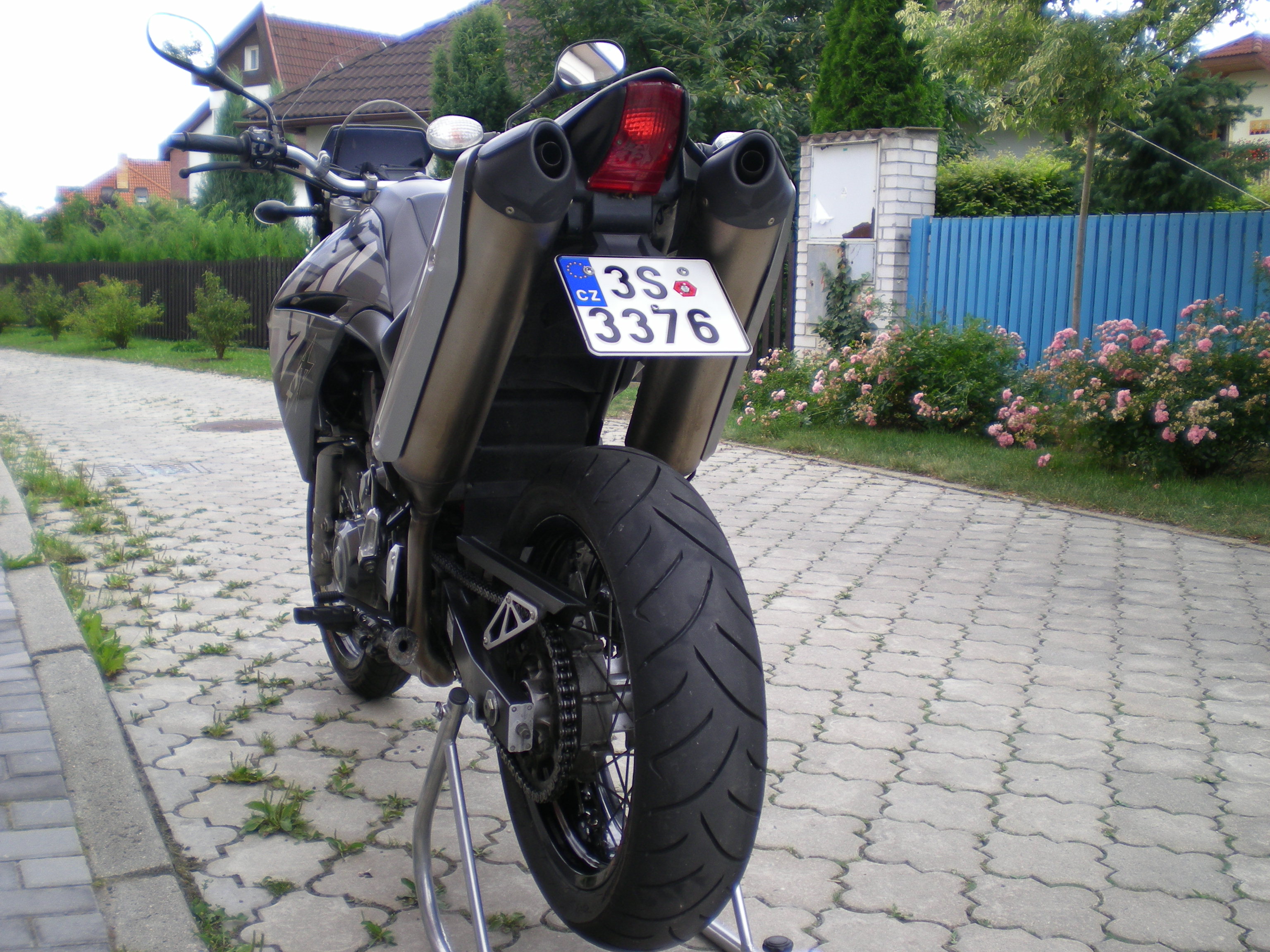

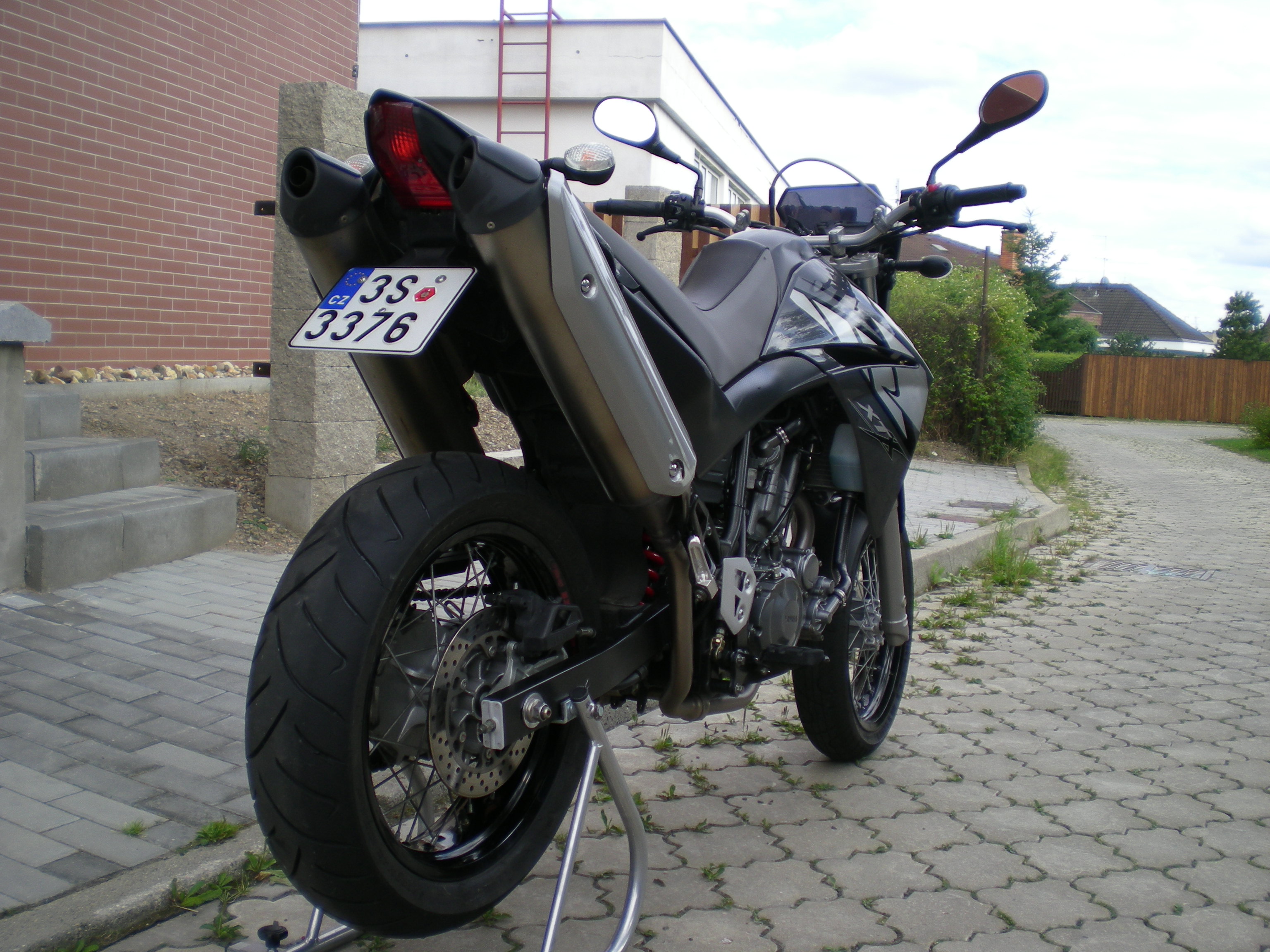

tak jsem byl tak nemocnej z tý upravy zadní partie XTéčka, že jsem to nevydržel a začal řezat, brousit, měřit, zkracovat.........................................
No a tohle je výsledek.
Nevěděl jsem, kam s blinkrama, tak jsem to vyřešil po svém. Brzy tam ale půjdou LEDky, takže to zas bude vypadat trochu jináč. Mám k tomu asi 20 fotek postupu práce, ale nebudu to sem automaticky sázet, protože to nemusí zajímat všechny. Kdybyste chtěl někdo dokumentaci, stačí napsat. Jo, trvalo to necelý tři hodiny
Jak se vám to pozdává???
Prosím, šetřete kritikou. Díky!

Milala> pěkné, nevim proč ale připadá mi to jako dámskej rozkrok
čím jsi se inspiroval
hoď sem zabalený fotky ke stažení
chci to vidět

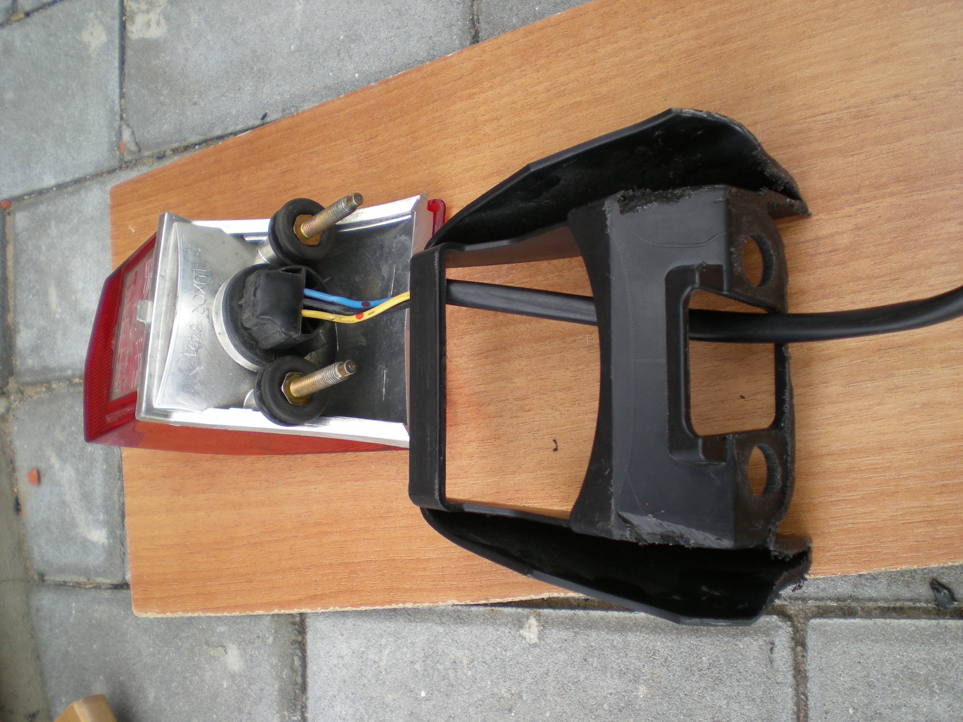

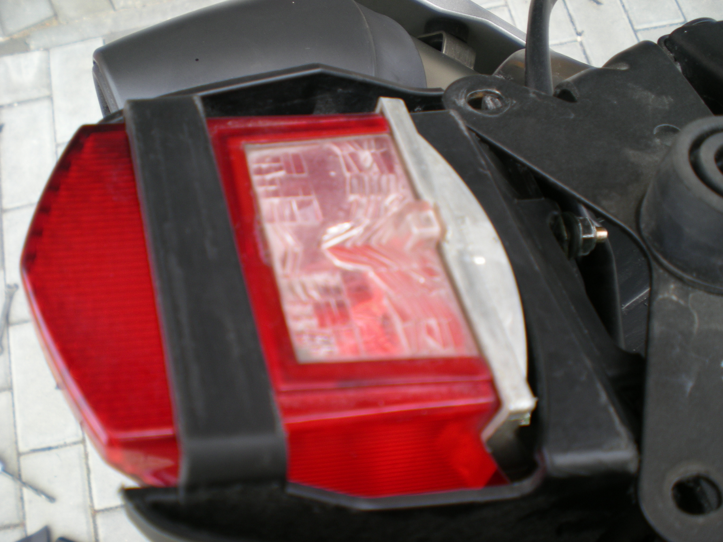

Vážení XTerní kolegové, děkuji Vám, že jste mě neubili kritikou a slibuju, že ty blinkry doladím-jak jsem psal, půjdou tam malý LEDky, ale chci je někde nejdřív pečlivě vybrat, na netu neodhadnu velikost a tak. Když i pán Radek souhlasí, fotky sem klidně lupnu-je to sice směs ustřihanejch plastů, ale je z nich snad patrný, co musí zůstat v ruce a co se nakonec namontuje na motorku.
Ostřihal jsem vlastně jen 2 plasty, jeden, co drží zadní světlo a rozpůlil jsem držák SPZ. Je třeba upravit a prostříhat plastovou partii pod sedlem (blatník nebo kryt motoru) Žádná další rasovina netřeba. Podotýkám, že jsem u toho nebrečel, protože předchozí majitel ten díl stejně lepil, takže bych si to v nejhorším zdůvodnil. Potřebujete nůžky na plech nebo na plasty, rašpli, vrtačku a...........to je vše. Odstrojíte zadek, všechny 3 plasty (včetně blatníčku) a začínáte zkracovat držák světla odstřižením od krytu motoru . Nic jsem nelepil a prostor pod sedlem se nemění. Takže, fotky dle postupu, ovšem v opačném pořadí. Jinak všechny fotky jsou na: http://uloz.to/632618/rear lightXTX.zip
