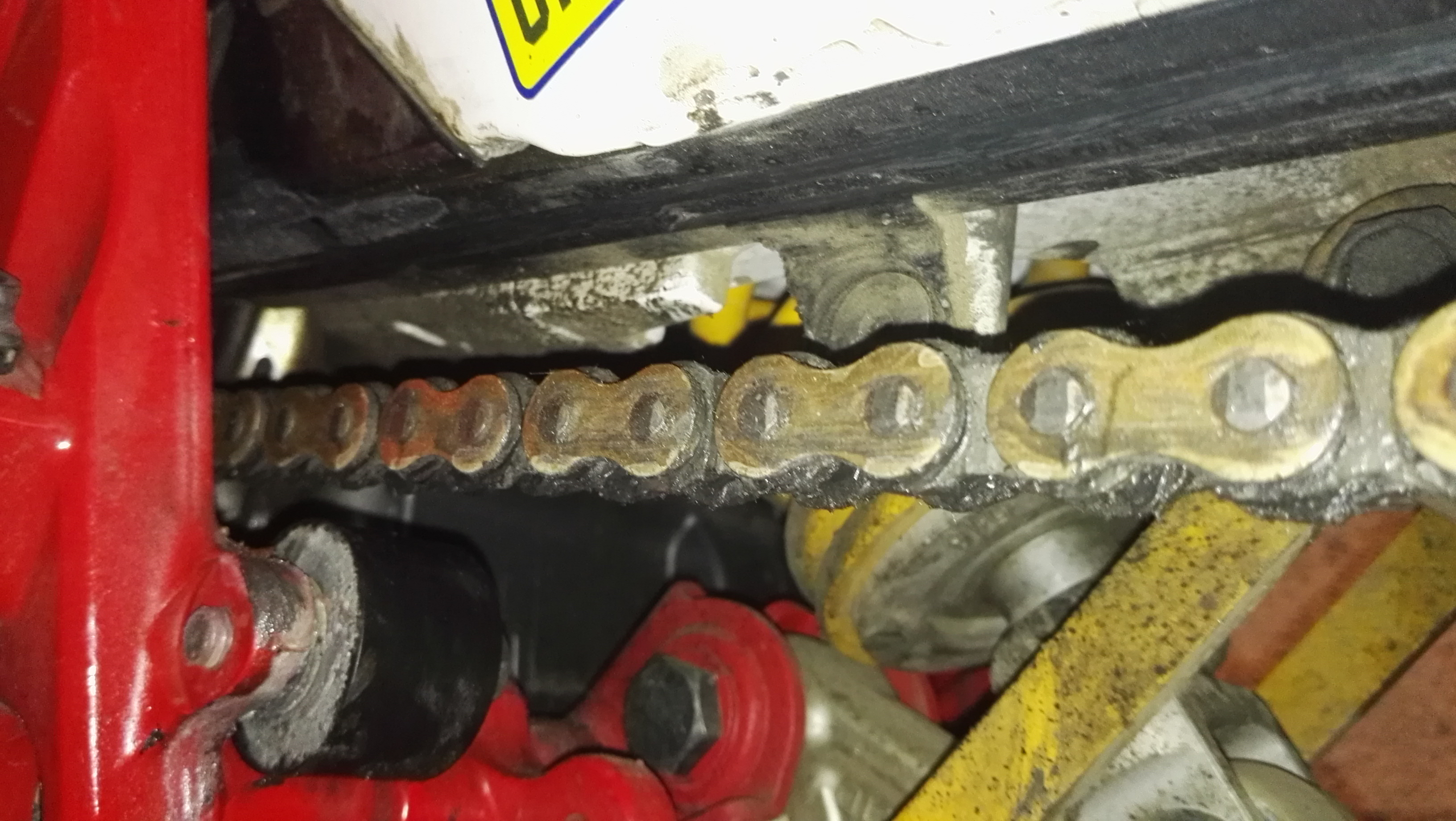

Nový příspěvek od wiktor » pát 10. kvě 2019 13:44:02
Ahoj,
zkus juknout na ty slidery na kyvce, hlavně tedy na ten spodní, jestli už není úplně vydřený.
Tady jeden extrém:
a vysvětlení:
protože máš motorku sníženou, tak z její geometrie (spojnice řetězového kolečka - střed otáčení zadní kyvky - střed zadního kola) vychází, že řetěz je o něco blíže spodnímu slideru na kyvce. Například v plné kompresi řetěz plně běží po slideru.
Takže čím níž motorka je tím je blíž ke spodnímu slideru.
Ale určitě bych zkontroloval ten řetěz.

Re: Reťaz klepe.
Nový příspěvek od Miki1111 » pát 10. kvě 2019 14:18:13
To dáva logiku, ten slider skontrolujem. Je to taký kovový zvuk, takže pokiaľ je predraný to by mohlo byť ono. Dám info. Zatiaľ dík.

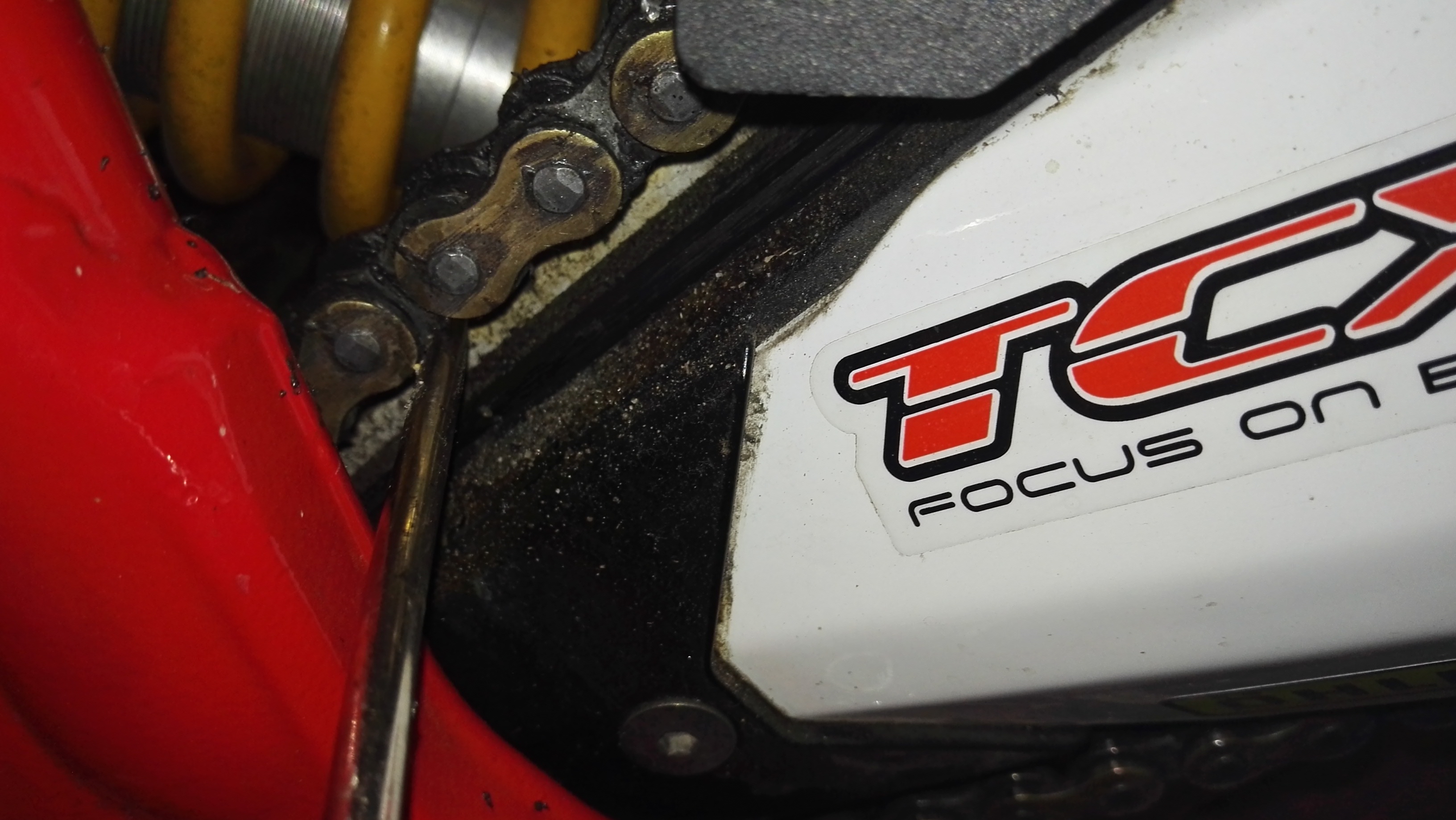

Bydliště: Podlužany
Re: Reťaz klepe.
Nový příspěvek od Miki1111 » pát 10. kvě 2019 16:04:00
Takže slider je ok.
