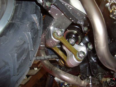

Nechávám si vyrobit ty táhla (tzv. kosti) na přepákování, abych měl trochu větší světlou výšku motorky. Když se dají kratší, motorka se zvedne. Dá se to i koupit, ale 900,- se mi zdá hodně. Chce to ještě někdo?

totr> už jsi vykoumal o kolik to chceš zkrátit ,potažmo kolik zvednout zadek
kukal jsem na to a ty kosti budou namáhané na tah ,jestli se nemýlím takže žáden extra požadavek na kvalitu materiálu,taky nějakou tu 16ctku

Tatar->Máš pravdu, nebudou tam žádné zvláštní nároky. Požádal jsem jednoho známého, aby mi to vyrobil. Usoudil jsem, že máš dost co dělat s těmi kolečky.

totr> tak jo ,ale stejně mě to zajímá o kolikto zkrátíš tu rozteč a kolik se to zvedne
Re: Jak zvednout zadek motorky...
rozteč kratší o 8 mm by měla zvednout zadek asi o necelých 30 mm.

Jízdní vlastnosti by to nemělo nějakcitelně ovlivnit. Mělo by se to vejít do 200,- za sadu.hancus.v píše:A co na to jizdní vlastnoti .?![]()

totr> ale co s predkem? ten bych taky zvednul cca tak o 30-50mm nejradsi..... mozna tvrdsi pruziny a nebo nova UPD vidle?

Vasek->Ty pružiny ve vidlicích jsou opravdu měkké. Nejlepší je určitě vyměnit pružiny za nějaké jiné. Já jsem to prozatím řešil vložkama, které ti zvýší předpětí. Už tady někdo psal, že s tím potom nedá jezdit, tak uvidíme na jaře. Ve starém XT mám vložky taky a jsem spokojen.
