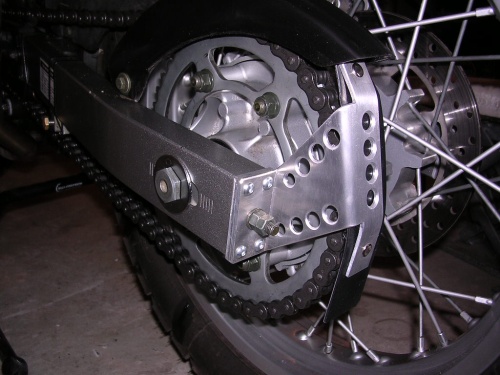

Řětěz mažu olejem viewtopic.php?f=5&t=124 a od zadní rozety občas nějaká kapka odletí. Proto jsem si pořídil toto:
Jsem zvědav, jak to bude fungovat.

vasek-> Předpokládám, že by to mohlo zabránit odlétávání kapek oleje od zadní rozety. Není to nějak strašné, po delší jízdě bývá ze zadu na kufrech a na RZ pár kapek, ale jestli to pomůže, budu rád ;)

:yes: perfektne prevedenie á la TOURATECH , fakt styl! :yes:
ma to vsak jeden hacik, ako pozeram na fotku tak si to prinitoval o zaslepku vidlice. Ako to vyriesis ked bude treba napnut retaz a bude ti to tam triet o rozetu??? Alebo je to dost predsadene a ratal si s tym? Na fotke to vidiet nieje...

Originál záslepka tam není. Vyrobil jsem novou z 5 mm hliníkové slitiny a k té je to chycené šroubkama. Místa je tam na napínání řetězu dost a kdyby to náhodou vadilo, tak není problém to odšroubovat, nebo tam hodit ještě podložku. Díky za pochvalu :)

LiTe píše:totr> za kolik by jsi dokázal vyrobit ty krytky kyvky? jestli by se ti do toho chtělo, já jsem si je kupoval v pulce minulý sezony, z ničehož nic jsem je ztratil ale stejně byli hrozně orezlý
Lite, ty krytky vyrobit není až takový problém, ale nevím, jak to udělat, aby držely v té poloze jak mají. U originálu jsou tam takové výstupky v rozích a mě je nahrazují ty čtyři šroubky, které to drží celé pohromadě. Tak nevím jak to vyřešit jen u samotné krytky - dát tam taky šroubky, nebo nějaké nýtky...? Ideálně by to vyřešil frézař.
