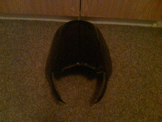

Zimní večery jsou ideální pro vymýšlení blbin. Proto jsem se dal do tvorby účelové kapoty , která
1, bude sloužit k nalepování samolepek z míst kam se podívám.
2, ponese 12V zásuvku, lehce dostupnou.
3, ochrání proti větru, dešti.
No a takhle vypadá prototyp číslo jedna.

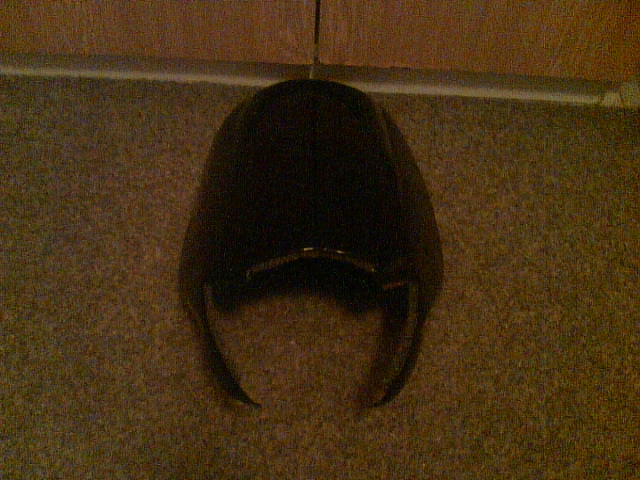

Radas->když se to nalakuje a dají se tam ty plasty kolem, tak to bude zase jiné :yes: . Musel jsi na tom odpracovat dost času :?:
Re: Jak jsem strouhal kapotu
Nový příspěvek od radas » pon 16. úno 2009 21:09:36
totr píše:Radas->když se to nalakuje a dají se tam ty plasty kolem, tak to bude zase jiné :yes: . Musel jsi na tom odpracovat dost času :?:
Ani né, nejvíc času zabralo čekání na vytvrzeni :)
Není to dokonalé, hledal jsem přijatelný tvar. Uvidím jak to nastrojím a olepím.
Už mám nápad na lepčí, ale až příští zimu ;) Tudle pověsím po sezoně do garage (osamolepkovanou), jako trofejsezony 2009.

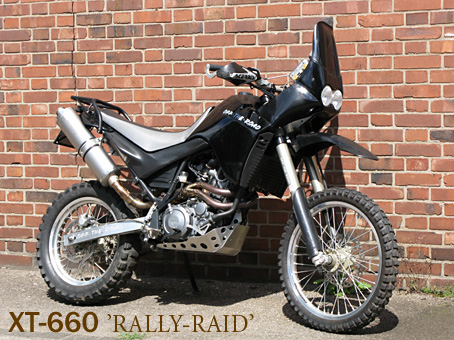

Jorge měl na mysli toto:
Nový příspěvek od radas » stř 18. úno 2009 17:38:14
Joo, tak todle je přesně to co nechci. Ale dalo by se to udělat. Fuška by byla vymáknout to heblo na kterém je kapota chycená. No a výměna paraboly za dvě kulaté :roll: Origo světlo svíti dobře. :yes:

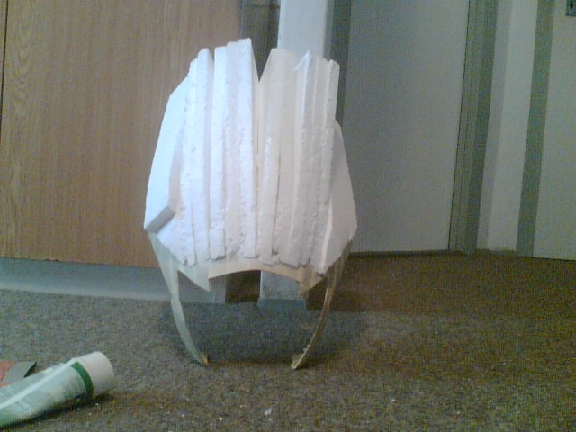

Hele radasi to vypadá dobře mohl bys mi poradit jak na to chtěl bych si taky něco takového vyrobit :P
Nový příspěvek od radas » pát 20. úno 2009 18:26:46
Je to asi takhle. Polystytenové desky slepíš k sobě. pak vystrouháš do nich tvar, doladíš smirkem k dokonalosti, pak na to natáhneš cca 2mm vrstvu sádry tu vybrousíš, co nejlíp. žádné díry,a jiné. vše co nedoděláš tam uvidíš. Vyhni se složitým tvarům.
Já na kopyto dal ještě širokou maskovací pásku. Pro zichr. Pryskyřice totiž, reaguje s polystyrenem.(rozežere ho).
Namícháš pryskyřici a napatjáš jí skelne vlákno. to pak přiložíš na formu. 3 vrstvy by mohly stačit. záleží na tvaru kapoty. pokud bude vysoká nebo jinak větčí. Musíš vymyslet tvarové spevnění, abyses vyhnul pozdějšímu vyztužování, to zn. zvyšování váhy.
Každou vrstvu musíš trochu pootočitaby vlákna nebyly ve stejném směru. Zvýší s etuhost.
Po vytvrzení obstřihneš okraje , doladíš uchycení na motku, naneseš lehce tmel, vybrous., zákl. barva, vybrous.,barvy, a hotovo. ;)

Paráda a co je ta maskovací páska a cím lepíš ten polistirén, takhle si můžu vlastně vyrobit cokoliv že jo, tak proč kluci co maj kapotovaný silnice a položej to proč si to nevyrobjej sami origoš stojej hrozný prachy jo a co máš na té foto jak je ten polistyren tak pod ním to je původní kapota? Jo a mrkni na tohle tam seženeš i karbon http://www.havel-composites.com/index0. ... =rs&catg=4

Necky píše:Paráda a co je ta maskovací páska a cím lepíš ten polistirén, takhle si můžu vlastně vyrobit cokoliv že jo, tak proč kluci co maj kapotovaný silnice a položej to proč si to nevyrobjej sami origoš stojej hrozný prachy jo a co máš na té foto jak je ten polistyren tak pod ním to je původní kapota? Jo a mrkni na tohle tam seženeš i karbon http://www.havel-composites.com/index0. ... =rs&catg=4
Origo kapota slouzila jako zakl. tvar. Cela tadle procedura neni uplne jednoducha a celkem pracna, hlavne priprava kopyta. Ja si delal kopie kapoty na bike sam protoze v tech dobach byl orig. nedostupny-drahy. Dneska to zaplati pojistovna ;) Tak kdo by se stim j..al.
Kazdopido doporucuji vyzkouset, je to zajimavy matros a technologi. :yes:
