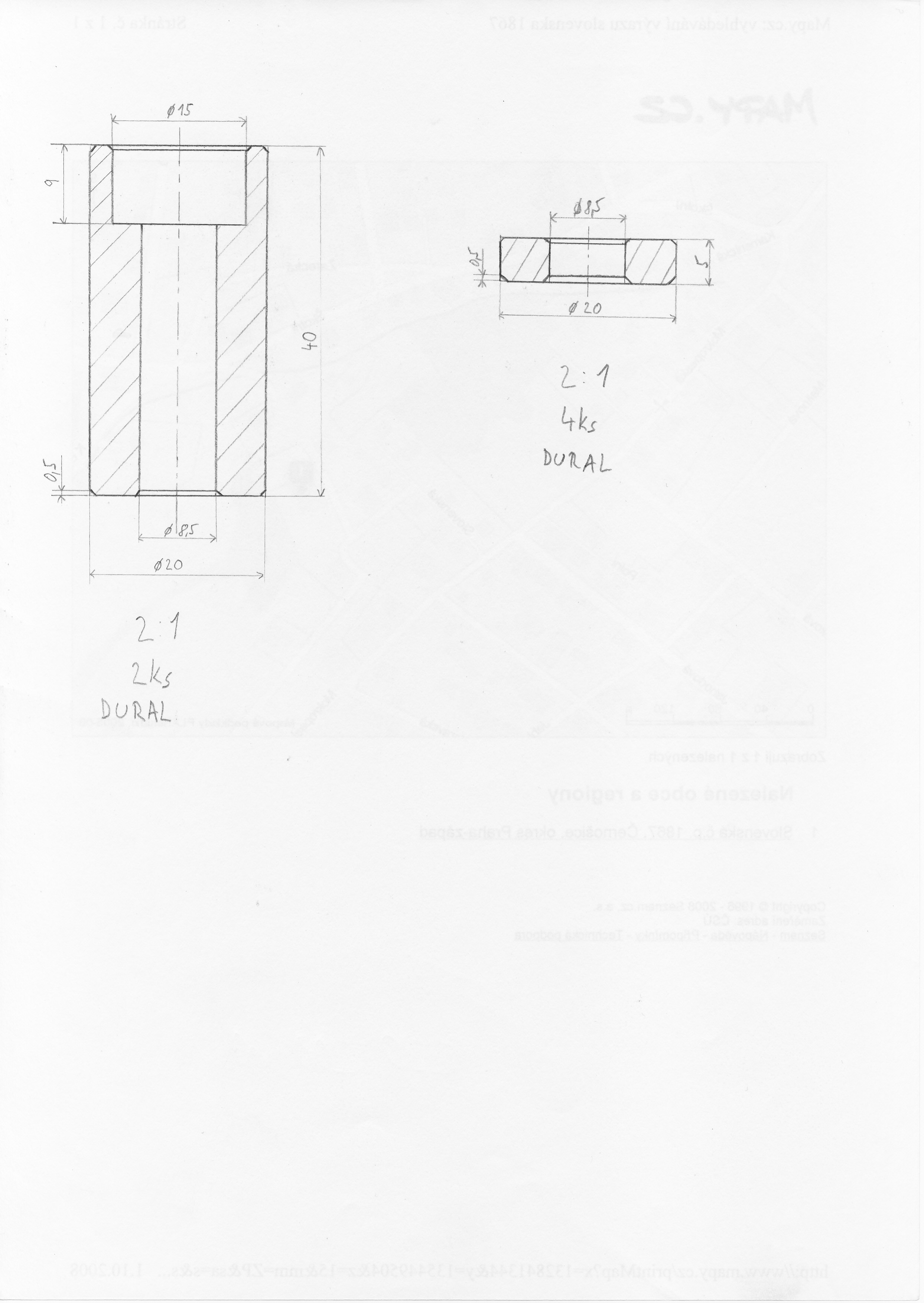

Redek> no musím o tom eště popřemejšlet, mě se zdá že je to vidět dost a asi se mi to nelíbí :P :mrgreen:
tatar> helééé tatarééé a proč to musí být dural? na to přeci stačí uplně cokliv obyč ne? klidně nějakej hliník prachobyčejnej, možná i z černýho plastu by to nevadilo .. ala TTrs a jeho padáky ;)

kenyo> v tomhle musí vzhled trochu stranou ;) .. Jinak ty podložky budou pod tou rozpěrou, takže by to měl být určitě nějaký kov :P

tak me este ponouka....co treba silon misto duralu? co si o tom myslite?

já si myslim že jo, protože to moc asi nezpevní blatník se vzpěrou, vidle drží vzpěra

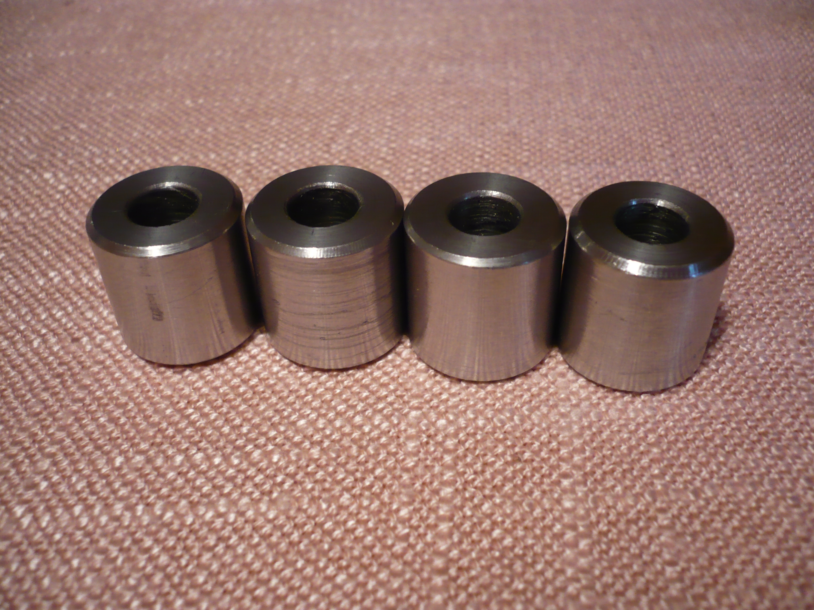

Radek > bohužel dural bude problém ale udělal jsem ti to z nerezi,je to to samé akorát pár deka těžší :lol: tak mi napiš do SZ kam ti to mám poslat

poprosil bych jmenovite tatara a totra k vyjadreni se k veci ohledne zameny duralu za silon :) potrebuju to pouzit jako distancni valecky mezi nosic na topcase a bocaky. kuju

K.O.zel. v podstatě by neměl být problém,ale není silon jako silon,aby nebyl křehký ,když to dotáhneš aby neprasknul,spíš nějakej alkamit,je měkčí-houževnatý a napi...u ce obrábí :lol: a co nerez,to same jak dural akorát těžší a taky nerezaví (nekoroduje) :lol: myslím že když toho bude o 20deka víc tak senic neděje ne :?: tak to vypadá ,ty válečky pro Radka z nerezu
