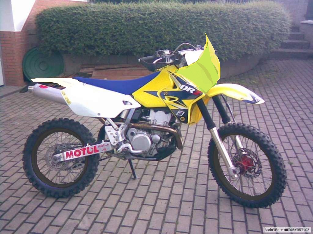

Tak jsem se pustil do adventure masky na drku :) . Jediný s čím si moc nevím rady ... jak a čím udělat kopyto pro laminát? Nevíte o něčem co je trochu pevné, lehké a dobře se to řeže :)
V PC to moc práce nedalo, v reálu to bude asi kapánek horší práce..

Tu zdokonalenou kapotu budeš dělat otáčecí nebo pevnou :?:
Re: Jak udělat kapoty?
Napsal: čtv 03. pro 2009 21:31:37
od Radek
Mám v plánu ji udělat pevnou tak jak je to třeba na tenerce :)

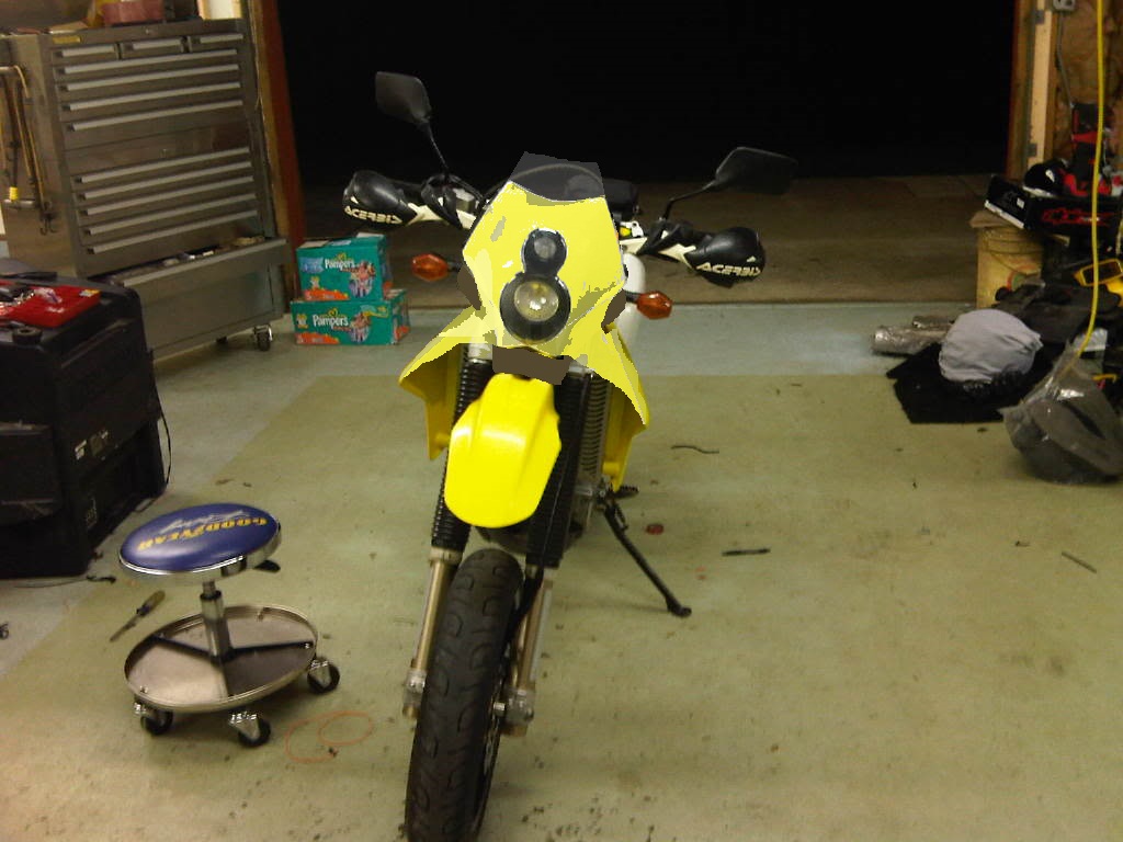

radas> delší tyčky na zrcátka už nědělaj ? :lol: :lol:

To sou speciální ultra Lite ;) original Java-ha :D , připravené na zničení při expedici Ukraina 2010.
Stejně jako štítek ze sklolaminátu.
