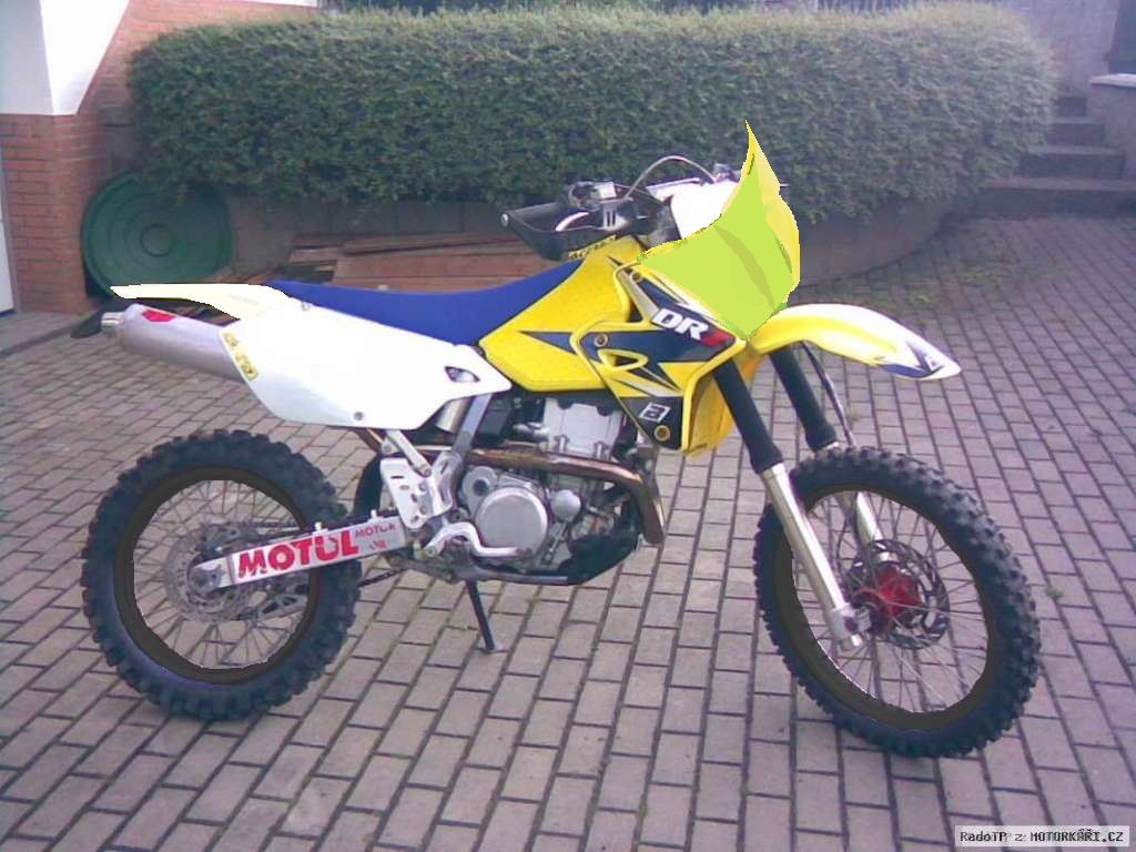

Tak jsem se pustil do adventure masky na drku
. Jediný s čím si moc nevím rady ... jak a čím udělat kopyto pro laminát? Nevíte o něčem co je trochu pevné, lehké a dobře se to řeže
V PC to moc práce nedalo, v reálu to bude asi kapánek horší práce..
