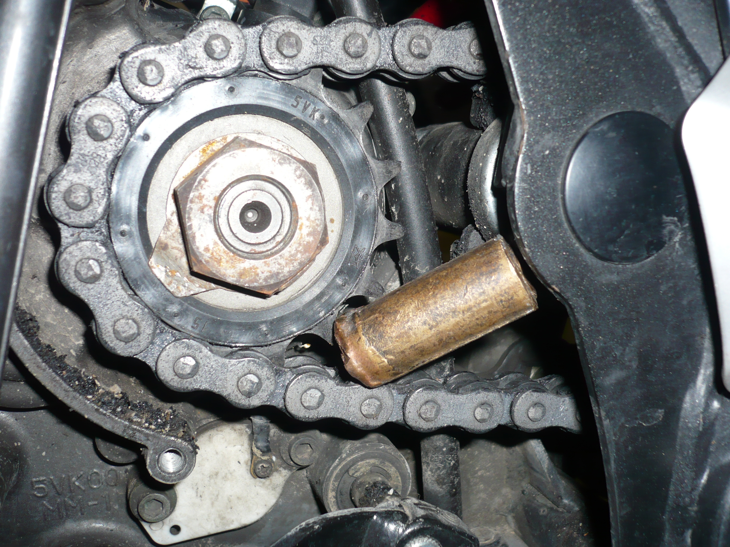

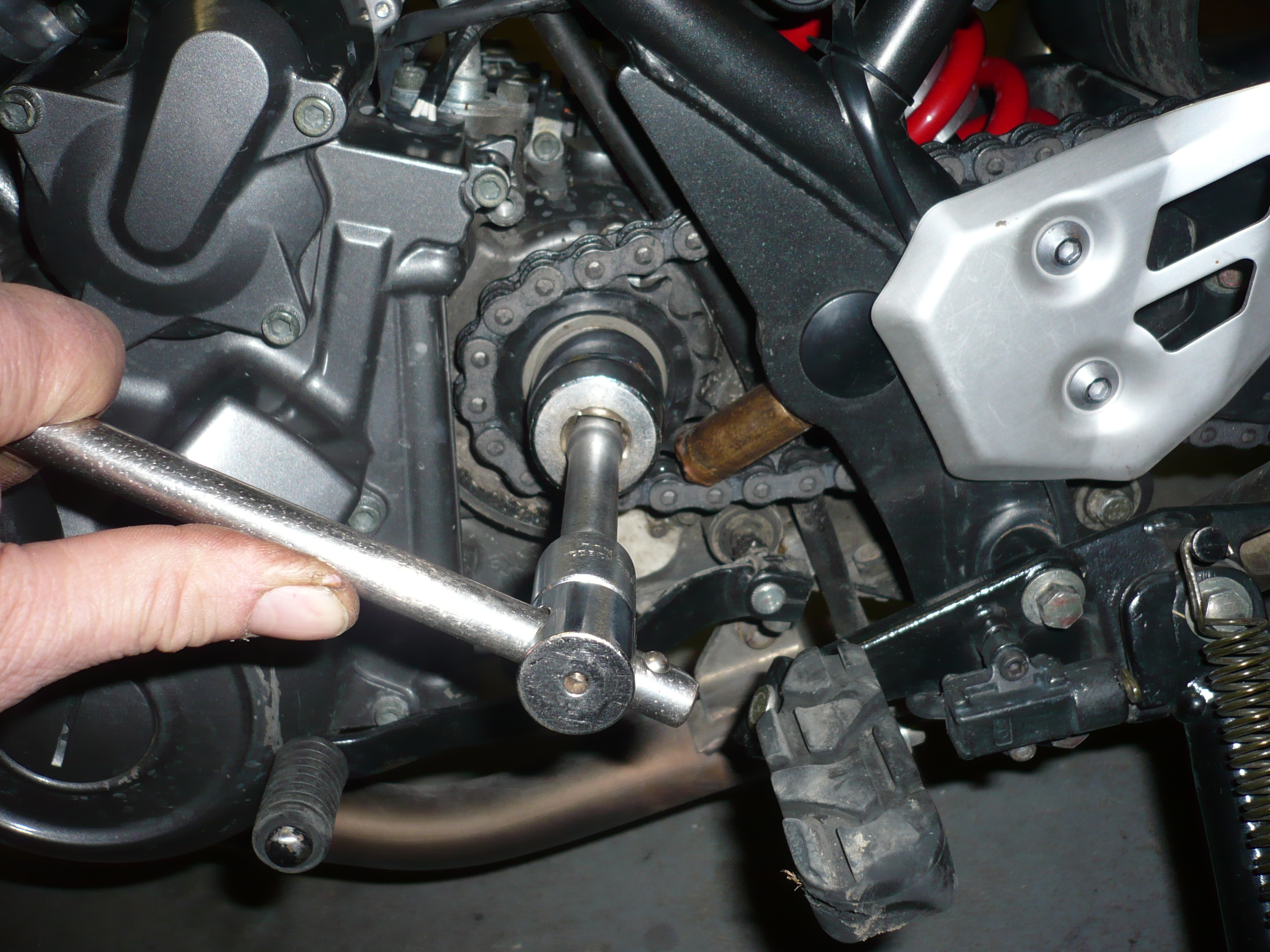

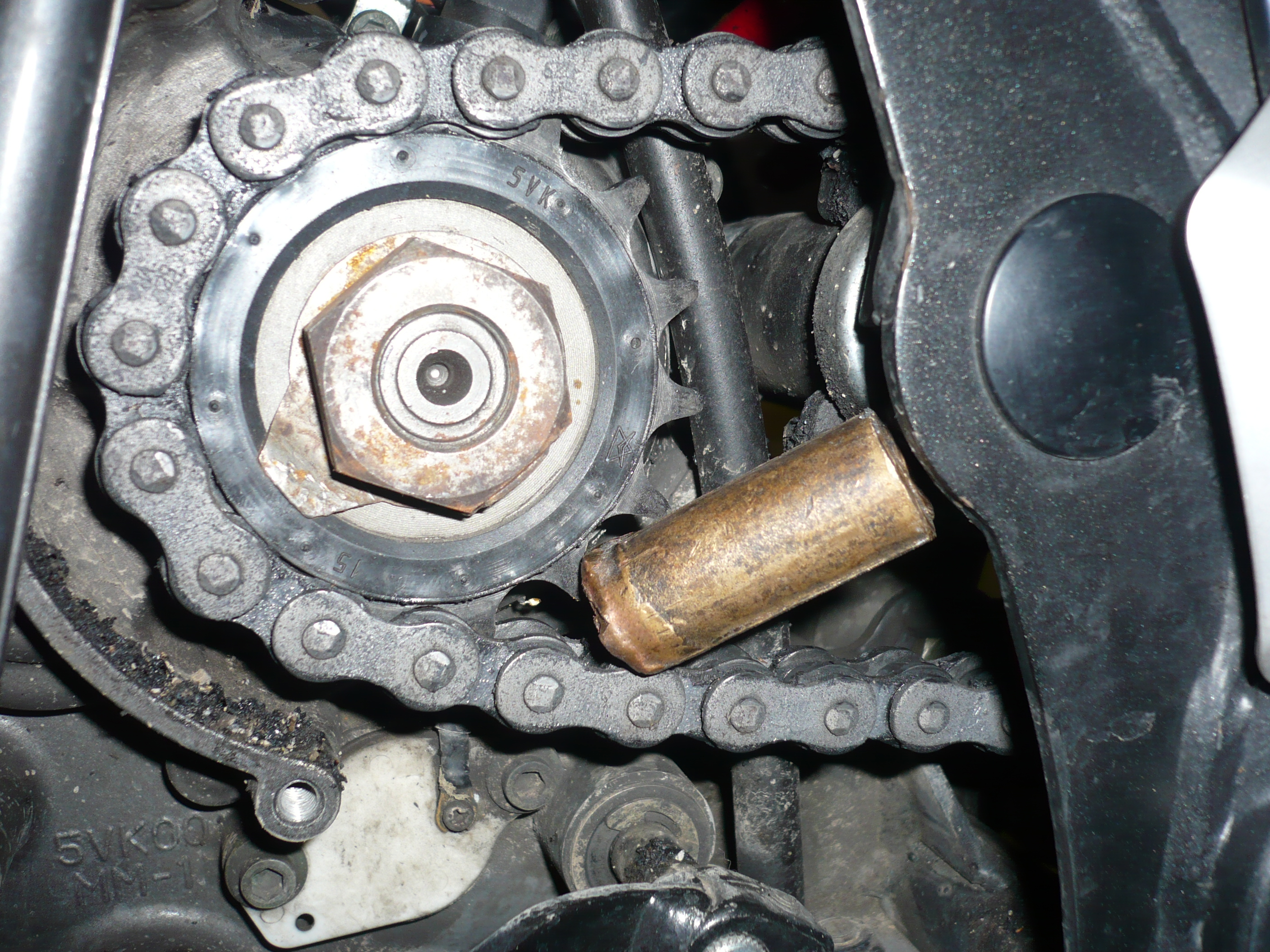

Nový příspěvek od tatar » pon 06. říj 2008 20:09:39
LiTe ,> sms od tebe jsem nedostal,pro povolení matky mám takový kousek měďi který zapřu mezi kolečko a čep kyvky ,je to dostatečně tuhé,když dáš mezo kolečko a řetěz klacek je to takové pružné a měl bych strach že poškodím žetěz,pže tam je třeba opravdu velkou sílu když to nebylo ještě od novoty sundáno. Já si myslel že taky něco povolí,šlo to těžce jak sviň.Je to pravý závit,takže pro tebe : když nasadíš ořech,tyčku dej na levou stranu,pravou rukou chyť ořech a levou tlač dolů.Jo a víš jak to je -když něco nejde silou jde to ještě větší silou. ;) :lol: :lol:
