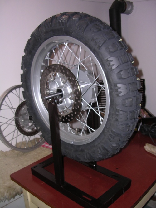

Tak už vyvažuju doma. Dnes jsem to zkoušel a Mitaska chtěla 45 gramů. Jde to výborně
Re: Pneumatiky
Totr:
další šikovná věcička
