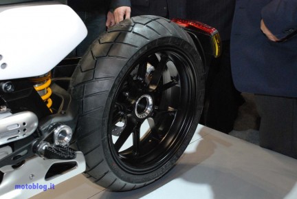

Neviete čo to je za značku pneumatiky.Je to pirellka?
Re: Pneumatiky na XT660X poradte.
Napsal: pon 16. lis 2009 20:52:50
od mad
rado> ten obrazek je Pirelli Scorpion Sync. Mel jsem ji vzadu, najel jsem na ni 10 tisic a jeste tak tisicovku by dala do kontrolnich bodu. Ale je to spis cestovnejsi guma. Nikdy jsem s ni nesel do takovejch naklonu, abych se dostal na kraj, chybel mi priblizne centimetr, do te doby drzela moc dobre. V terenu to oproti ciste silnicni gume taky bylo znat. Tema o ni je tady.
Jestli hledas neco univerzalnejsiho, tak muzu doporucit Dunlop SportMax Mutant, pro me je to perfektni volba, na silnici je to super lepidlo a na suchy polni cesty taky bezva. Ted ji mam na zadnim kole necelejch 7 tisic a jeste tak tisicovku a budu na kontrolnich bodech. Tenhle rok jsem ji otestoval v Sosnovy na okruhu a mam odreny stupacky a nemel jsem ani nejmensi pocit, ze by guma povolovala...
