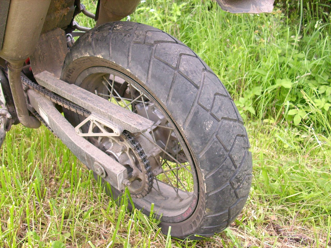

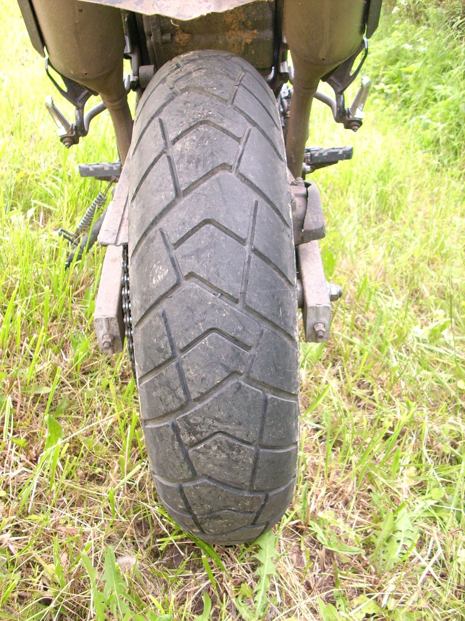

Misto sjete Pirellky, jsem poridil na Xko tuhle vec.
Mam na ni najeto neco pres 600km a jsem moc spokojenej. Neni to takova lepivka, jako original, napriklad pri ostrejsim brzdeni a podrazovani se dostava do smyku o neco driv, ale rozhodne zadna hruza. V zatackach zatim drzi dobre, ale jak je videt na fotkach, tak ke krajim mam jeste mooooc mista. Mimo silnici drzi taky velmi zlehka lip, ale treba na trave vubec (cemuz se ani neni treba divit). A mam pocit ze po tech kilometrech je toho vzorku porad stejne... Prodavaji se s rychlostnim indexem W a H, s tim, ze je mezi nimi docela velky cenovy rozdil a nam Hcko bohate staci...

mejes tu motorku taky nekdy?
jinak gumy vyapadaj pekne
Re: Pirelli Scorpion Sync
no asi trikrat jsem na ni zmoknul, takze to vypada takhle a od te doby jsem se k tomu myti nejak nedostal, ale uz si dlouho rikam, ze se na to vrhnu. jenze kdyz to jezdi i bez toho...

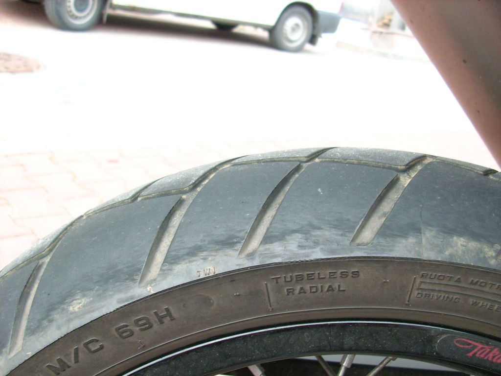

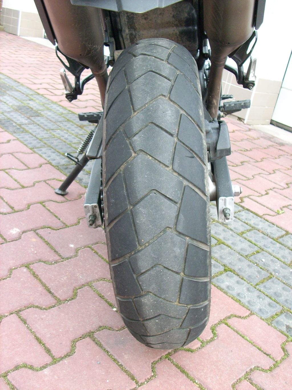

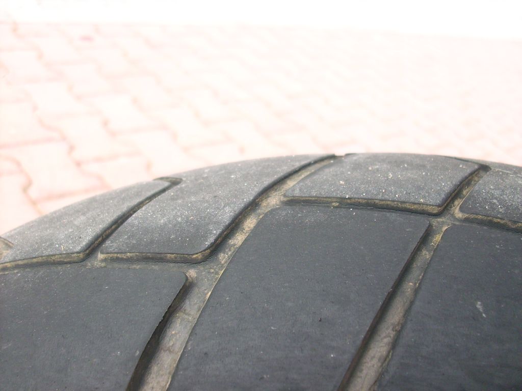

Tak uz jsem na ni najel 10 tisic km a guma je dole. Jeste ji zbejvalo na stredu kousicek do kontrolnich bodu, takze by jeste chvilku vydrzela... pro porovnani puvodni Pirelku jsem musel po peti tisicich sundat.
Jinak je to trosku tvrdsi guma, ale po zahrati drzi krasne a docela zmekne... Hlavne na to, kolik sem na ni najel, tak naprosto perfektni. Semtam sme na ni jezdili i ve dvou a vubec nejak moc setrena nebyla. Dozadu jsem nechal dat Mutanta, abych mel na obou kolech to samy a uvidime jak se to bude chovat. Pocit z prvnich kilometru je, ze je to zase hrozne kulaty a ta motorka nedrzi tak snadno v primym smeru jako s tou ploskou
