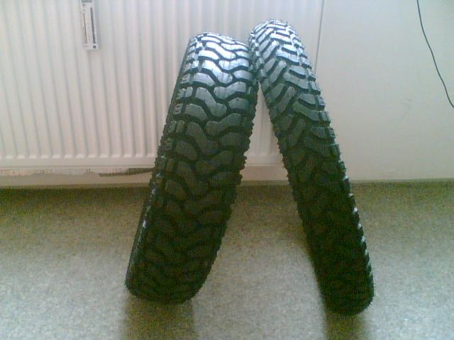

MITAS E 07. Rozhodl jsem se nakonec pro tyto gumy. Míval jsem je na staré Tenerce :yes: a nepamatuji si že by to bylo nějak špatné, je to ale už nějaký ten pátek a tak sem průběžně budu psát čerstvé poznatky. Plánuju je obout na cestu po Ukraině co je cca. za měsíc. Sám jsem zvědav jaké budou.
Ve předu 90-90-21 a dozadu 130-80-17.
Re: MITAS E-07
Nový příspěvek od LiTe » čtv 23. dub 2009 16:55:03
teda ty jsou placatý jak na auto :shock: :?
Re: MITAS E-07
Nový příspěvek od radas » čtv 23. dub 2009 17:00:18
LiTe píše:teda ty jsou placatý jak na auto :shock: :?
To máš jak z holkama, je napustíš a zakulatí se :D

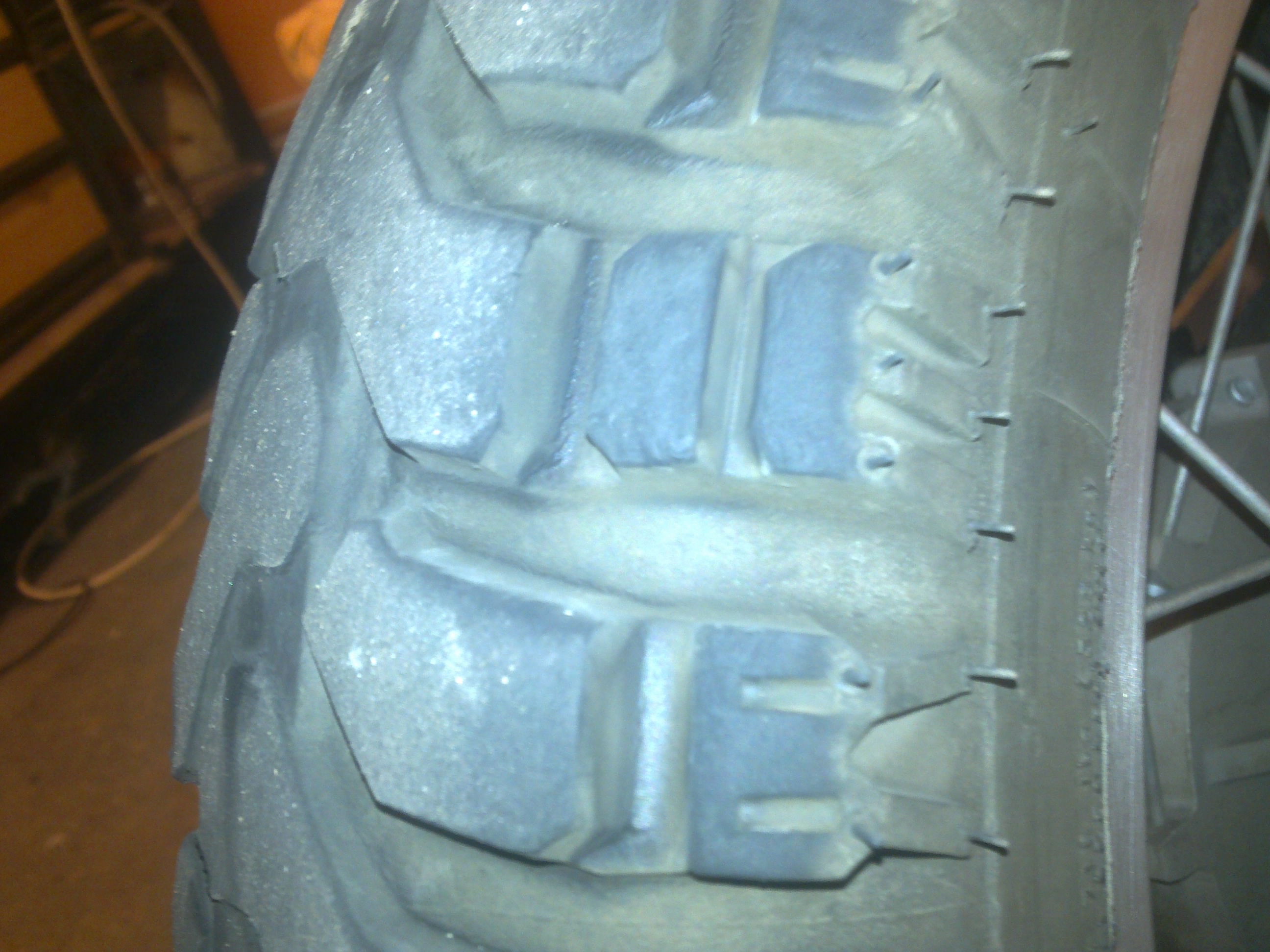

Tak dnes sem to obul , P+Z. ;)
Mitas E07 se na rafek dava skoro sama. Jen trochu mydlicka na hrany a trocha trpelivosti +boty s tvrdou podrazkou. Originalce Metze.., se ze zadniho rafku moc nechtelo, musil sem trochu namazat mydlovkou. Cela akce rucniho prezouvani trvala cca. hodinu a pul. 8-)
Prvni dojmy a srovnani s originalama. :shock: Lepsi prilnavost na starych asfaltkach plnych jemneho sterku a prachu. Hlavne v zatackach kde byl jemny pisek nebo drobne kaminky. Na normalnich cestach za sucha,drzi jak pribite.
Trakce na lesnich, suchych i jemne blativych cestach je uchazejici. Trochu problemy mela na travicce.
Uvidime co vydrzi, ceka je cca. 3t.km na Ukrainskych cestach necestach.
