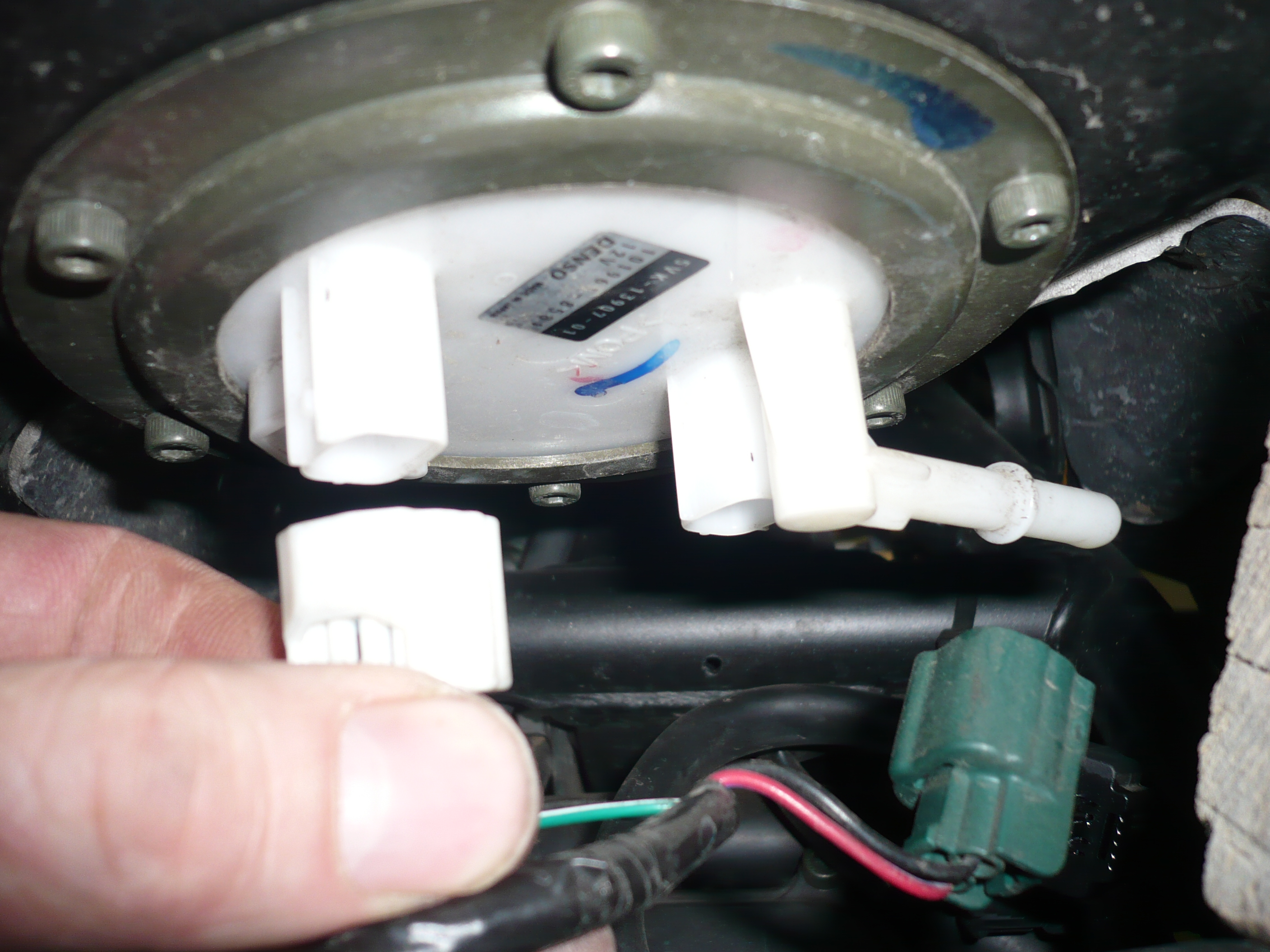

Toto seřízení se provádí při studeném motoru.Samotné měření se provádí spárovými měrkami hodnot 0,10-0,15-0,20 mm.Je nutno odstrojit motorku,a to:sedlo, podsedlové plasty,boční plasty,nádrž,
chladič(jenom odšroubovat,nesundávat hadice).U nádrže je třeba odpojit dva konektory(stlačit západku a vytáhnout)
a přívod paliva(povytáhnout poistku-do boku od osy hadičky,pak zatlačit dva barevné proti sobě tlačítka a ztáhnout z trubičky.
ikdyž máte v nádrži benzín z trubičky nevyteče.Tím máme volný přístup k sacím ventilům
Odšroubujeme víčko,4* imbus

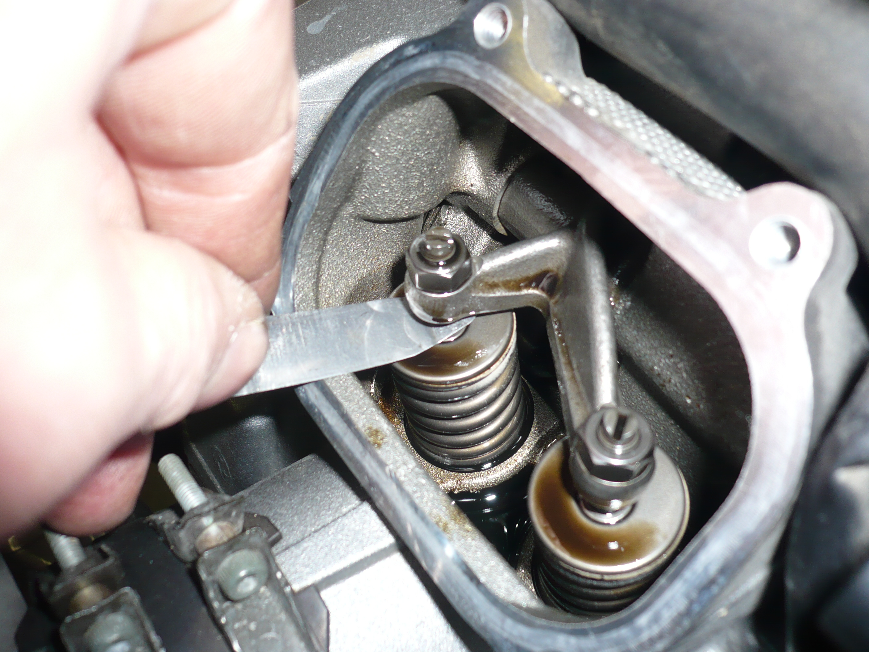

Krytka je plastová,tudíž nebude nějak silně dotažena.Nasadit ořech s téčkem na matici,směr otáčení motoru je označen šipkou
a odšroubovat druhou krytku
pod kterou při otáčení klikou nastavíme rysku na víku proti značce ,,H" t.zn. horní ůvrať.
Tady ale pozor:jeden cyklus má dvě horní úvratě ale jenom při jedné můžeme seřizovat.A to tehdy když při zvedání k horní úvrati i klesání pístu nedochází k otevírání nebo zavírání žádného ventilu.Nyní můžeme přistoupit k samotné kontrole tak že vsuneme mezi ventil a stavěcí(seřizovací) šroub měrku 0,10 mm měla by jít posunovat s lehkým odporem
Tolerance sacích ventilů je 0,09-0,13 mm.Nastavení se provádí tak že se povolí kontramatka a se zasunutou měrkou (0,10) ,,S CITEM" zašroubujeme šroub na doraz a utáhneme zpět kontramatku silou (14Nm)
Někdy je třebatuto operaci zopakovat nepodaří-li se napoprvé.Po vytažení měrky by měla být citelná vůle ,pohybem ručně nahoru,dolu :lol: POKR...

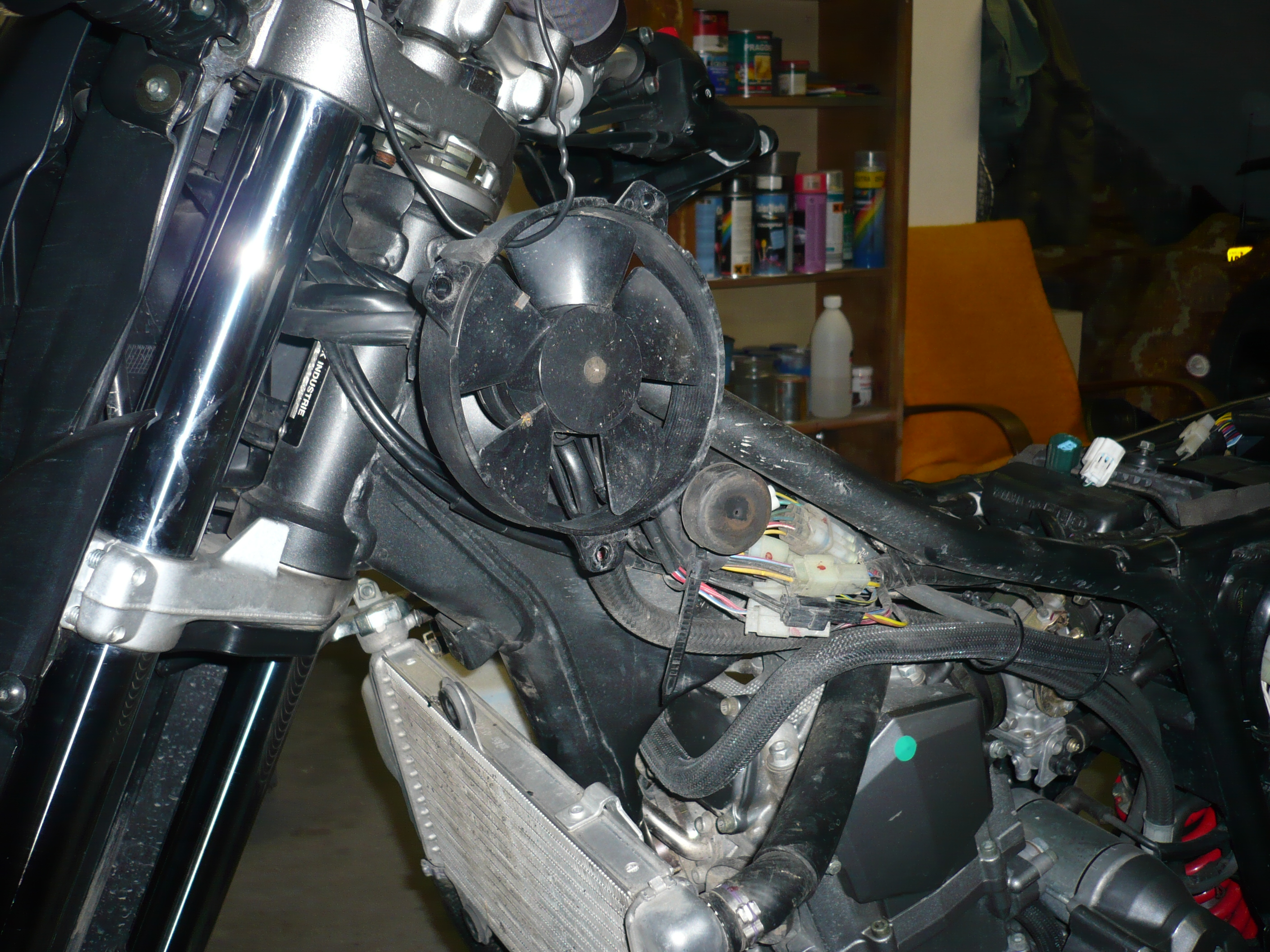

U výfukových ventilů postupujeme stejně ,ale tolerance je 0,16-0,20 mm.(výfukové ventily jsou ve předu motoru)Tam je dobré odmontovat z chladiče ventilátor,3 šroubyTORX 25
odšroubovat chladič 3 šrouby aby ho bylo možné dát níže pro lepší přístup k ventilům
nesundávat hadice ani nevypouštět kapalinu,není to potřeba.Ještě tam překáží hadice která jde do airboxu,tu je třeba taky sundat a vyjmout(jednu stranu)
je uchycena jen pružnou sponou
POKR....
