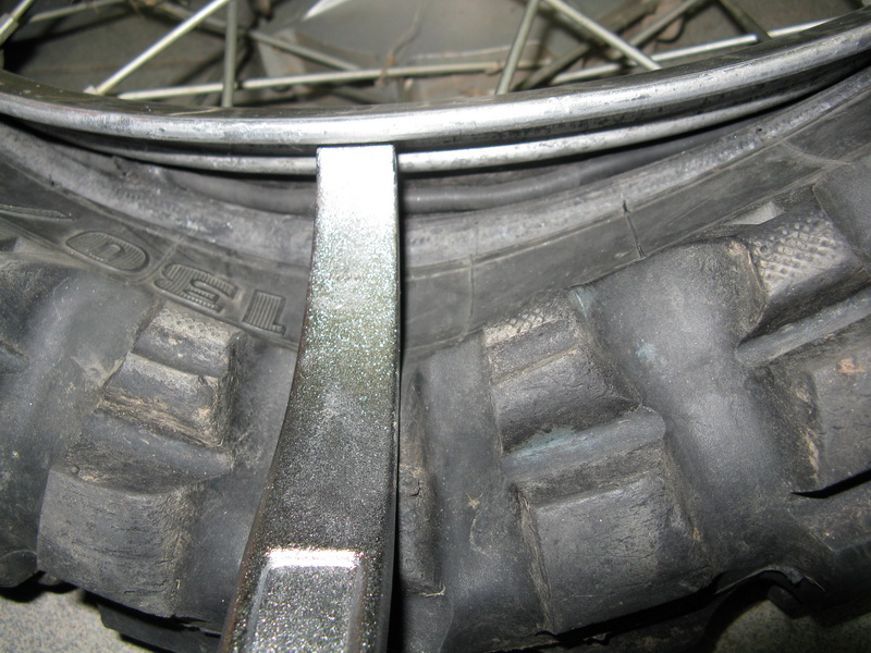

Čistě náhodou jsem dneska přišel na způsob jak odlepit gumu od ráfku s minimální námahou a jen jednou montpákou. Už žádné skákání nebo truhlářské svorky
. Myslím že obrázky mluví za vše - tak jen ve stručnosti. Chce to mít vyboulenou montpáku,
která se zastrčí mezi pneu a ráfek (nejlépe v místě špuntu)
a pak stačí zatlačit dolů -> pneu máme odraženou
. Tak třeba se to někomu bude hodit

V prípade, ak nemáte po ruke monterpáku, môžete v kľude použiť na odlepenie pneu od ráfku bočák (bočný stojan). Ja som to tak riešil funguje to spoľahlivo. Z jednej moto sme zhodili koleso a druhou sme pomocou stojanu vyzuli pneu...

jj jak rikas - na cestach vetsinou mont paku nevozim a bocak funguje lehce a ucelne!
no - ikdyz zas potrebujes druhou motku , ale na delsich cestach stejne vetsinou jezdime jeste s nekym- no ne ?
