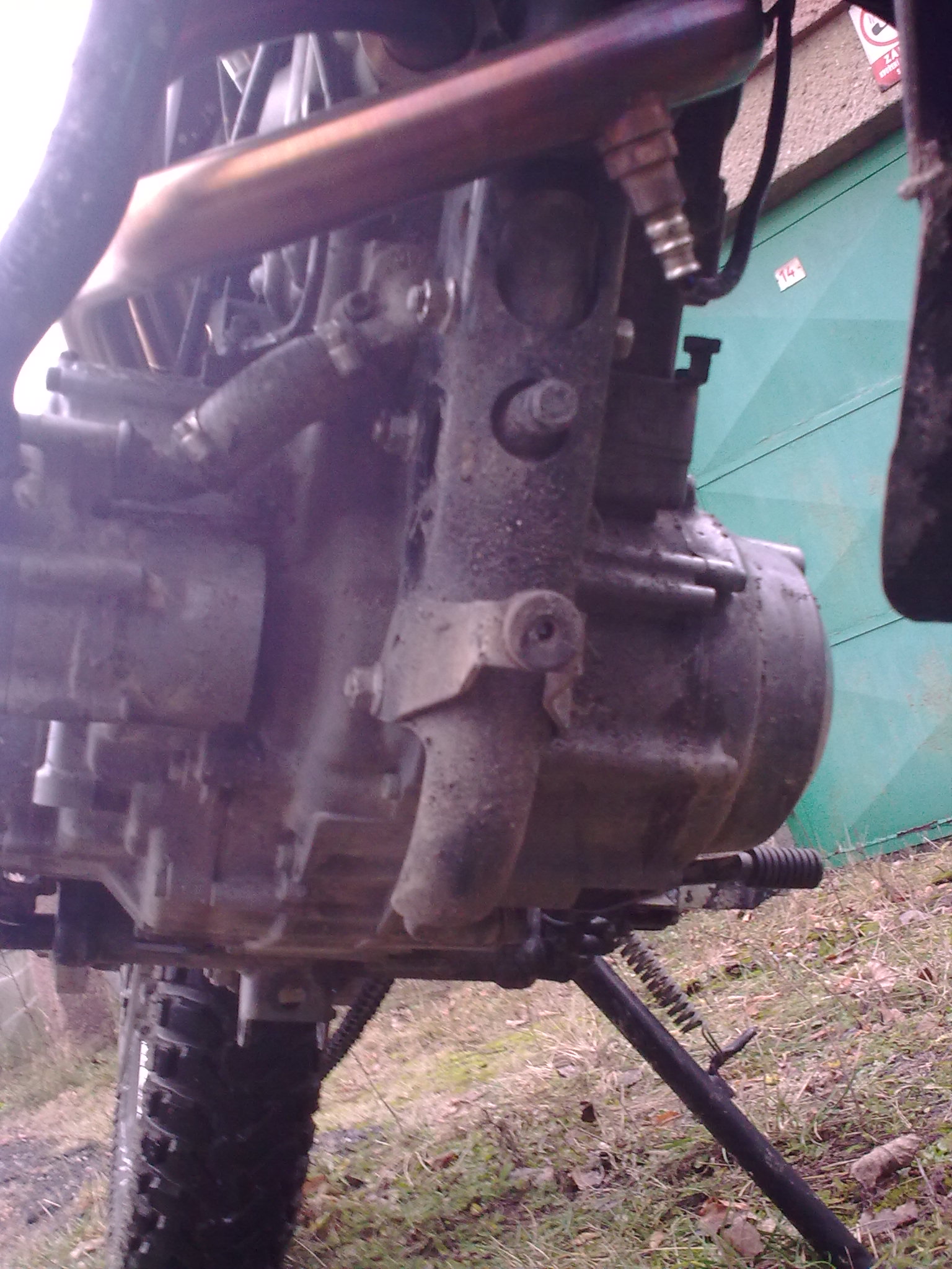

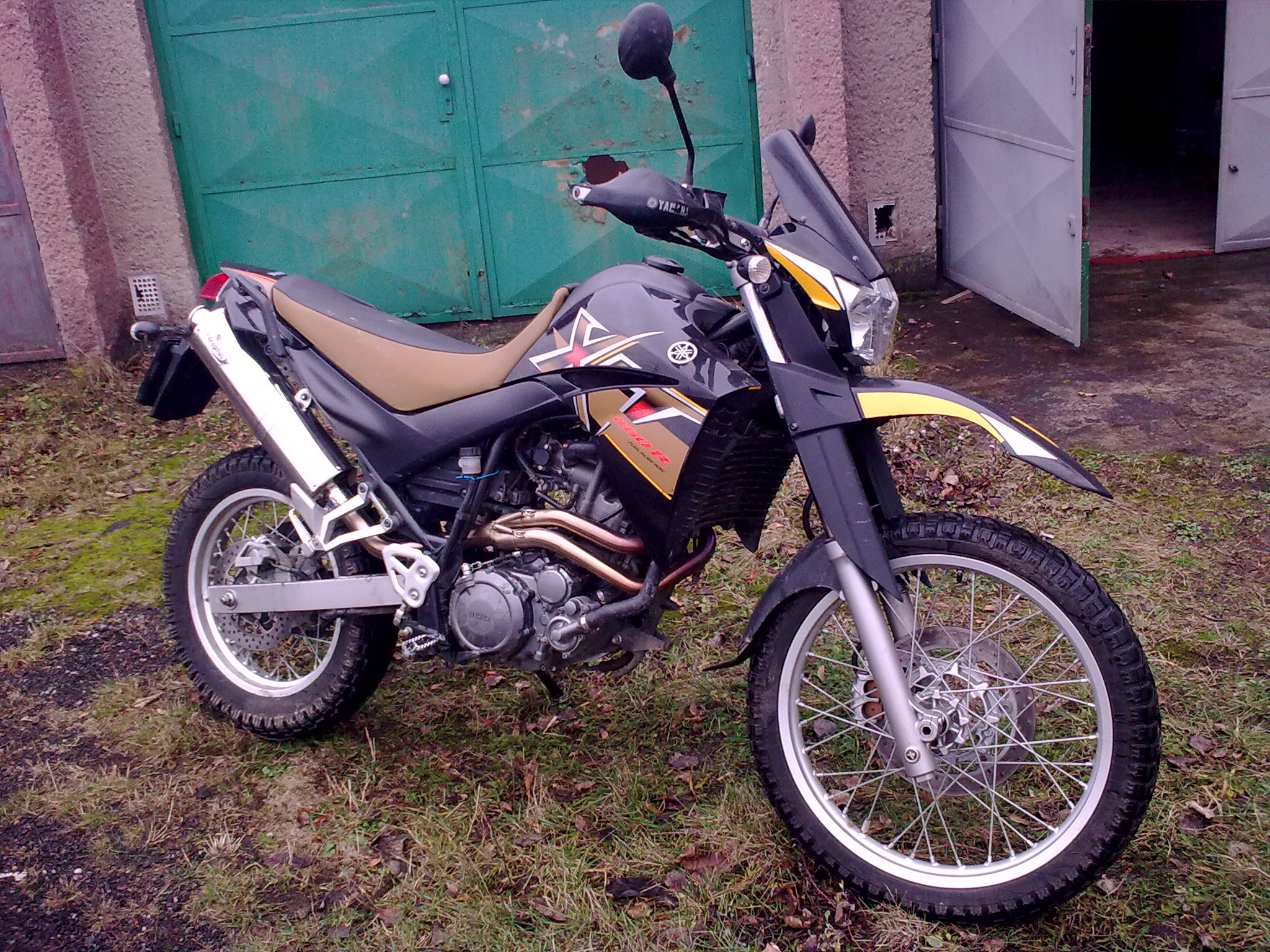

Tak jsem se konečně dočkal, 2-1 by Creptus je doma. Rozhodl jsem se pro tuto variantu abych získa o + cca. 10 cm světlost motky. Co mne příjemně překvapilo je i celkový vzhled motky s tímto výfukem. Jinak hlučnost je srovnatelná s origo výfukama. No a ještě jedna drobnost, XT je o 6 kg lehčí.

Radas->Máš to pěkné a ten plech pod motor je naprosto dokonalý - uvidíme jak se Ti povede ho okopčit
Re: Creptus
Je to pěkný, taky jsem nad tím vážně přemýšlel..
Re: Creptus
Na kolik Tě to vyšlo a kde jsi to kupoval?

Velmi pekna a prakticka zmena.
Neuverietelne,ako taka drobnost,zmena vyfukovych zvodov/+vyfuk samozrejme/,dokaze uplne zmenit charakter motorky?
Xtcko teraz vyzera daleko viac drsne,enduracky

Paráda
Přesně tohle s tím chci udělat.
Hoď sem cenu a nějakej detajl levého svodu(s lambdou). Dík Já...

Co do ceny, svody a komplet koncovka 6500,- ale dostal jsem vánoční slevu
Kontakt : http://new.creptus.cz/index.php?option= ... e&Itemid=1
Jediným malým stínem na perfrktní práci je podle mého, krátký natrubek pro lambdu. Zdá se mi, že tělo sondy je příliš vystrčené do proudu spalin. originál natrubek je delší. No uvidíme
Jinak je lambda celkem na ráně ale je to prostor pro lidovou tvořivost , kryt ala TOTRtech

radas prosím tě, jak se motka chová s Creptusem? Máš tam i PowerCom. a třeba i KN filtr (jako TTrs) nebo jsi tam dal jen te výfuk??? Musel jsi to k němu nějak dolaďovat - směs, atd... ???
Mám to do Creptusu jen cca 20km, tak o něm taky uvažuji, ale už to není ono - dva laufy jsou dva laufy, vo tom žádná, ale jsou super dělané ty svody - vrchem kolem motoru

chalani,nevypada to spatne,ale naXT- X to neni to prave orechove.Muj nazor
Tam jsou 2 laufy proste 2 laufy

Ja mam origo. vzduch. filtr. Nechal sem na Crepu homolog. koncovku.Zadne odladeni nebylo treba, zatimBodacat píše:radas prosím tě, jak se motka chová s Creptusem? Máš tam i PowerCom. a třeba i KN filtr (jako TTrs) nebo jsi tam dal jen te výfuk??? Musel jsi to k němu nějak dolaďovat - směs, atd... ???
Vyfuk ale ma potencial na odladeni. Ja ho montoval pro zvedseni svetle V. Zvetseni vykonu o 5hp. mne nezajima

Celkem se mi libi orig. padak od XT660-Z, a pasuje tam jak prdel na hrnec, ale nebudu tam davat separe padak, zkusim upravit tvar lyziny pod motorem tak,aby kryla i vodni pumpu.Já... píše:Radas- budeš tam dávat padáky? Docela by mě to zajímalo, protože pánové z Creptus mi jsou ochotný zaslat komplet vejfucky poštou a nemusel bych se vrzat přez celou ČR. Tak jestli tam pasujou a jaký. Dík za info.

radas - díkas za odpověď. Také mi nejde o zvýšení výkonu, jen o vzhled a o zvuk
Proto se ptám co s tím udělat, když tam je Creptus - aby se nevykurv... motor

Motor je v poho, pokud budes ten vyfuk jezdit otevreny , v kombinaci s otevrenym sanim, budes muset upravovat smes. To je jasna vec.Bodacat píše:radas - díkas za odpověď. Také mi nejde o zvýšení výkonu, jen o vzhled a o zvuk![]()
