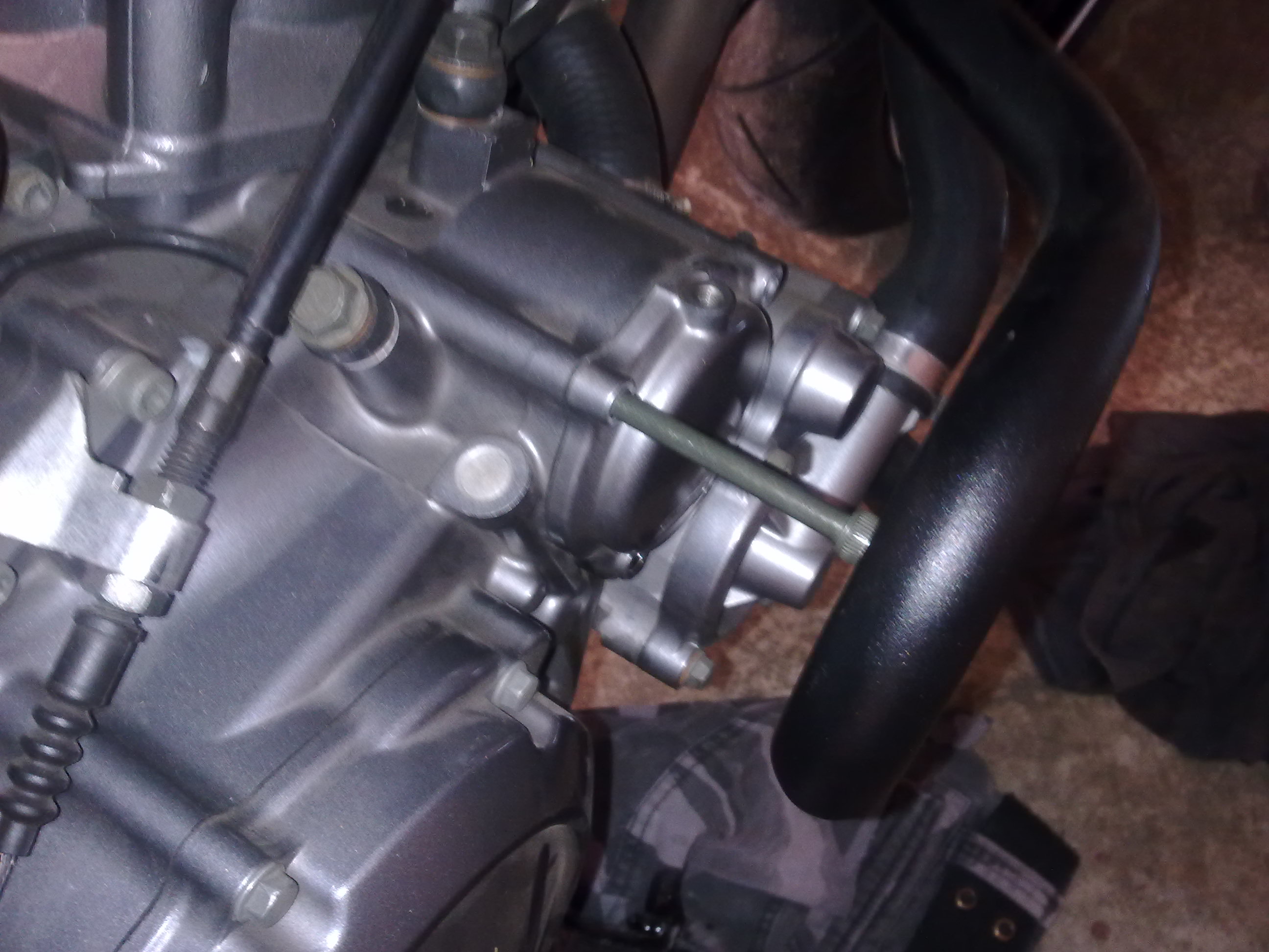

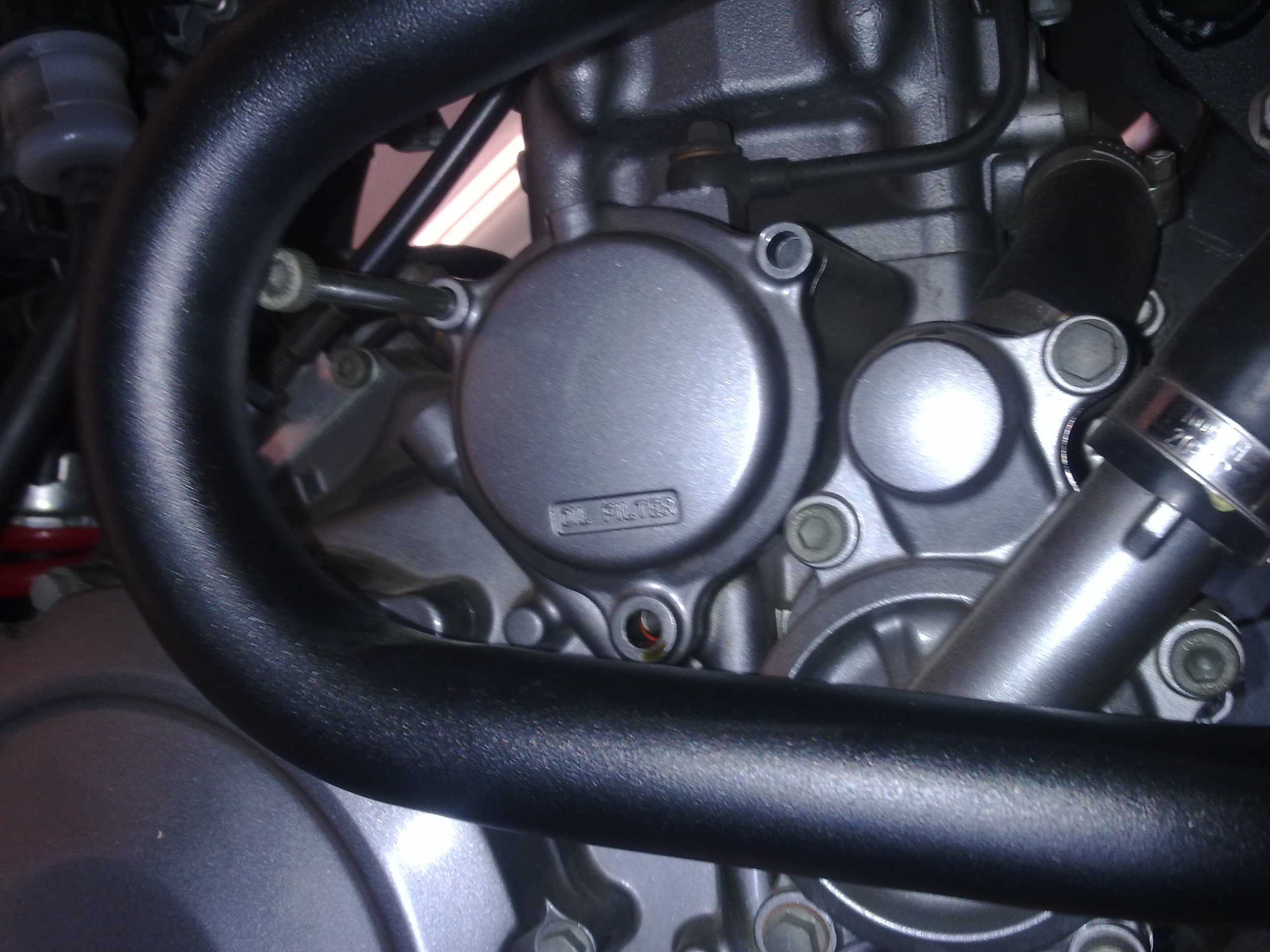

Jeden maly postreh z dnesni vymeny oleje, mam tam ram Givi a nejde pres nej vyndat sroub drzici vicko olejoveho fïltru. Neni to zadna tragedie, jen to uvadim jako postreh k padaku Givi
Tož dobře to čistí....
