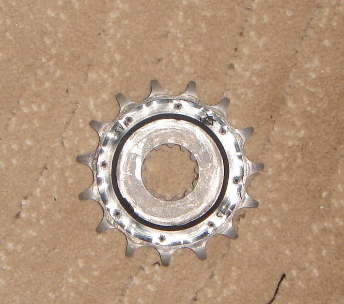

ono už nic jiného nezbívalo, prostě tu matku musíš nějak odklepnoutLiTe píše:kenyo> takle prasácky jsem to nezkoušel, a bojím se toho![]()
Re: Malé řetězové kolečko
kenyo> jak měkota ? jsi jí ojel jo ?
no vezmeš jí na rohu abys měl co největší páku ke středu aby povolila a když to vezmeš tím majzlíkem tak tam docela lehce zajel no.. ale říkám nic extrémníhoLiTe píše:kenyo> jak měkota ? jsi jí ojel jo ?

ty fotky jsem už smazal ale jsou v POKEC OFTOPIC - TÉMA : PRO TATARA ale bacha musíte to zapřít na tom kolečku do žlábku ne na vrchol zubu hrozilo by ulomenítotr píše:Tatar někde dával fotku takového šikovného "vzepření" k bezproblémovému povolení té matice. Teď nevím kde to je. Tatare zkus to sem hodit znovu.
no nemám ti co vysvětlovat je to přesně jak píšeš,vyjiskřování drátem s přesností 0,002mm,měření tvrdosti(ty ďobky)eště sem to nechal projít ultrazvukem kvůli trhlinám,ty gumové kroužky budou podle mě pro nějaké tlumení toho řetězu,aby to bylo tišší nebo tak něcokenyo píše:LiTe> tak sem čoveče nevydržel a hend dneska jak přišla sem tam chtěl dát 14ku od tatara, ale zaboha sem to nemohl povolit, ani špalíky a různé rozpíríní nepomohlo.. nakonec sem musel vzít majzlík a burtálně na hulváta kladivem a majzlíkem udělat zásek a prostě to utrhnout a pak s kvaltem a zamáčkoul nožní brzdou sme to s tátou povolili ale tada mazec no![]()
tatar>superzítra to proměřím ale myslím si že 2,5 mm na poloměru se tam vejde
ještě malej dotaz k výrobě.. jen ze zvědavosti.. sme strojařská rodina tak sme tu nad tím besedovali.. jak děláš ten tisícihran.. vyjiskřování
, a to kolečko je povrchově kalený
ty důlky na tom (asi broušeném čele) jsou od tvrdoměru

ty proužky sem myslel to na obrázku, a asi máš pravdu čoveče, ten řetěz na to částečně dosedal to asi bylo tlumení
kolekčo sem dnes nandal a odkzkoušil a je to fat parádní
Zkušebně jsem to měřil a ta 16tka tam půjde v pohodě, možná by se vešla i 17 ale jen možná. Takže se už těším na 16 jaký to bude
