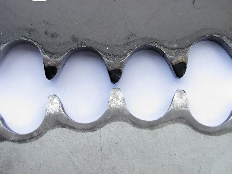

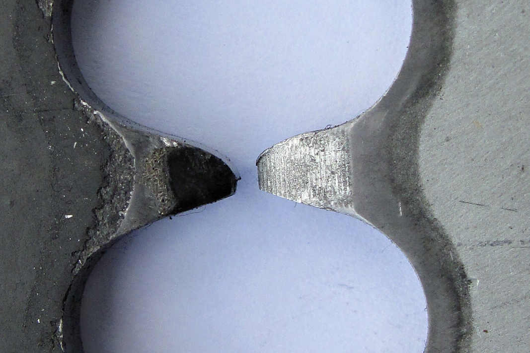

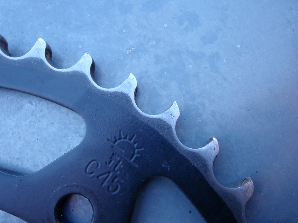

Po namontování nové řetězové sady se mi po 500 km nadměrně opotřebila rozeta. Přikládám fotku, kde můžete porovnat originál (stříbrná) po 22000 km a rozetu JT (černá) po 500 km. Na poslední fotce je rozeta KOzlova - taky JT. Nechal jsem u obou změřit tvrdost a výsledek je jasný: originál má zakalené zuby a zbytek rozety je měkký. JT je měkká celá.

Mám podobnou zkušenost. Koupil jsem sadu JT kola + DID řetěz. Rozeta měla po cca 1000km zuby natažené ve směru tahu řetězu. Tak jsem ji reklamoval. Dostal jsem novou rozetu na té mám najeto cca 6000 a není poznat nějaké razantní opotřebení.
