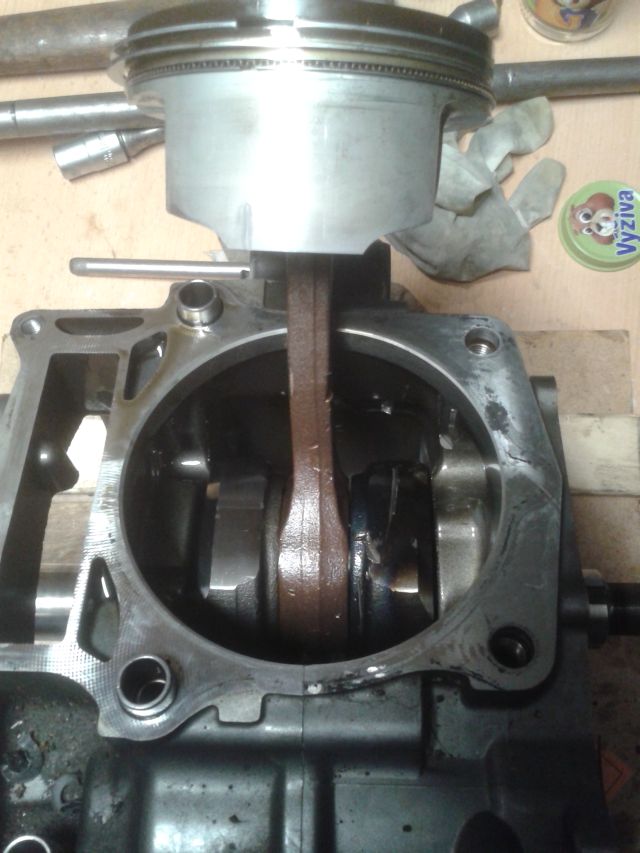

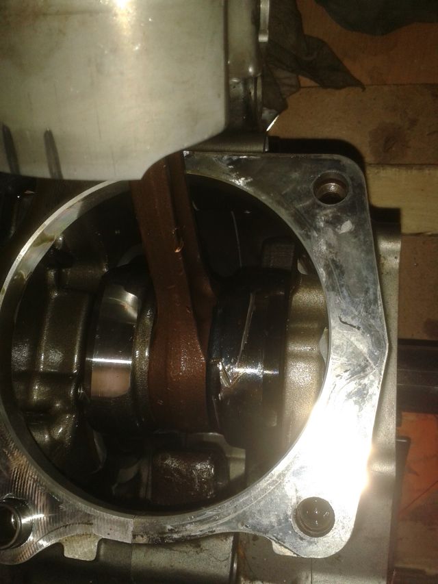

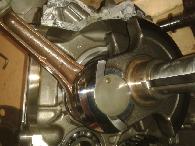

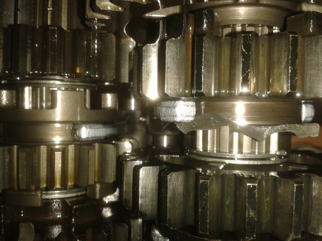

Pani, hneď na začiatku roka som predal moje R-ko a kupil som si Z-ko ( najazdených 20 000 Km) s menším problémom v prevodovke (jemné kovové klepanie :!: ) moto bolo pojazdné. Keď som motor rozobral tak som ostal zaskočený škodami nielen v prevodovke ale aj na kľuke, ojnici a pieste a valci. Poškodené veci so zaniesol na posúdenie do yamahy a tiež na vyčíslenie nákladov na opravu. Pri sume 1500 euro len za materiál som začal rozmýšľať nad výmenou celého motora z nejakej búranej moto.
Moja otázka znie: Teraz mám Z-ko r.v. 2009 bude mi pasovať motor, úchyty motora, el. konektory atď. z modelov x/r/z aj staršieho alebo novšieho ročníka? Napr: ak by som kupil motor z x-ka ročník 2006 alebo 2011.
V yamahe som dostal odpoveď o probléme s riadiacou jednotkou, časovaním atď. a preto sa obraciam na Vás či nemáte praktické skúsenosti z takouto výmenou.
ryhy na pieste a kľuke
ohnutá ojnica
chýbajúce zuby

kurva tá ojnica ke krivá nie? voľným okom vidieť... či to foto skresľuje???

Ojnica je krivá tri koliečka su v prdeli a klúka je s ryhami, tiež valec a piest je chytený :no: .

Vaj mu to jedneho dna pri jazde seklo v prevodovke. A zlomene zuby dokončili tu skazu.
