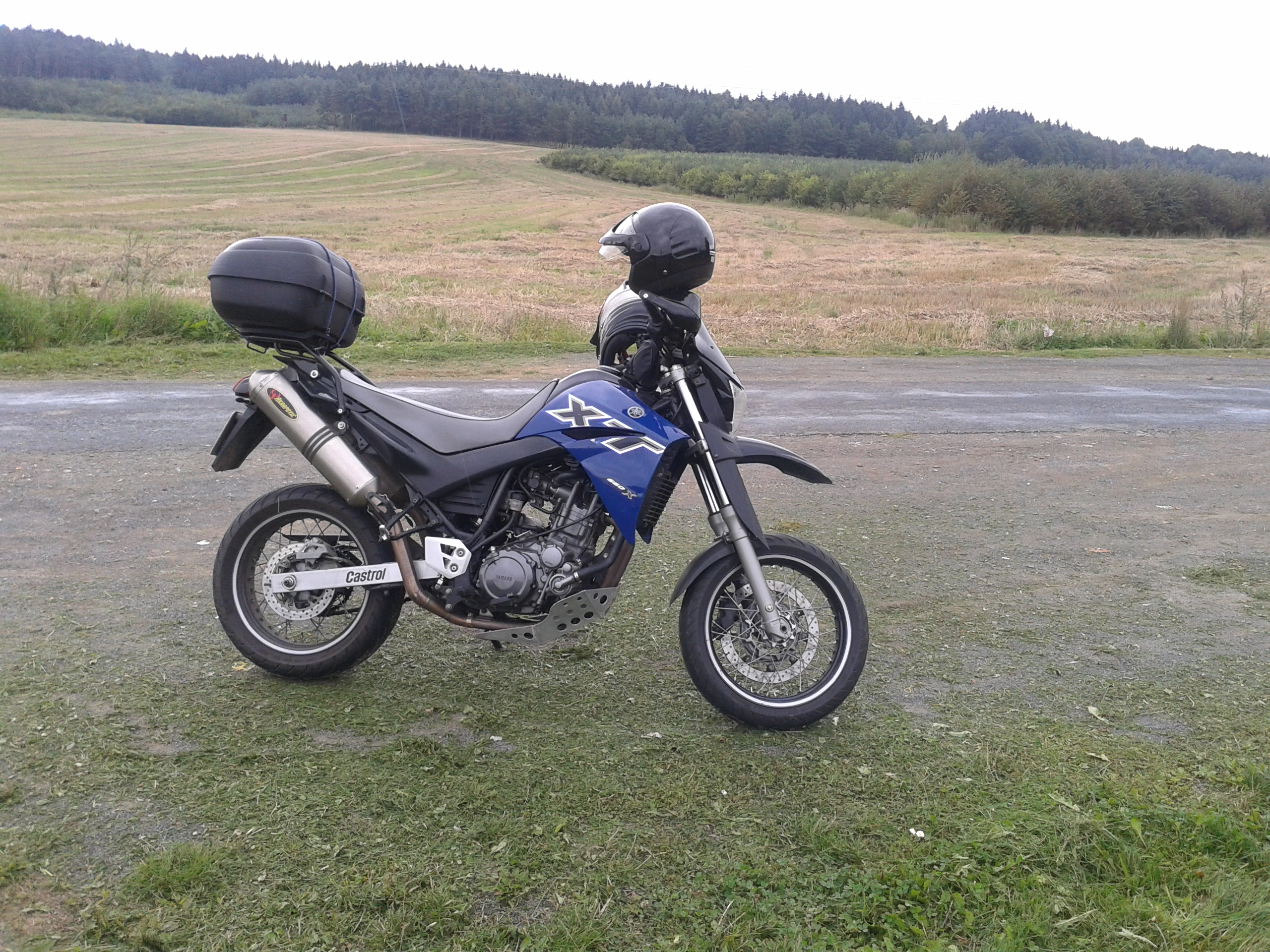

Zdárek, dá sa zohnať predná vidlica? Konkrétne tá pravá.
Lebo prasknuté okolo osky kolesa. Neviem kde to pozerať a aký to ma kód. či sa to dá kupiť len samotný spodný diel alebo len ako celok

Ale.. prasknuté pri tých 2ch šróboch ako je oska kolesa na pravej vidlici. je to na povrchu zaliaté asi tekutým kovom. Dá sa to nejako profesionalne spraviť alebo rovno vymeniť?

Přesně tam jsem to měl taky prasklý od minulýho majitele z D, který asi utahoval, utahoval, utahoval a pak to radši pro jistotu ještě jednou utáhnul
. V Yamaze za to chtěli strašnou raketu jen za ten spodní díl. BTW pošli fotku moto třeba to je ta samá
jinak co jsem ještě vypozoroval tak jen Xko to ma takhle debilní, Rko to tam má jinak

jj šla dál, ale ne kvůli tomu. Myslim, že na funkci to určite vliv nemelo. Spíš mi nesedl ten styl. Dej sem fotku, třeba je to fakt ona
nebo aspon prozraď barvu
Re: Predná vidlica
modrá, no ja sa len bojím, že mi to za 2 roky neprejde cez STK a že natom zabijem priatelku ak by to nahodou poceste ruplo.

ja bych se toho nebal. Ale v Yamaze za to chtěli okolo 12 tis. možná ještě víc a to si myslim, že už se vyplatí koupit uplně jiny lepsí vidlice jak uz nekdo psal. Ale co si vzpomínam tak mi nabízeli možnost svaření, ale myslim že to nikdo už tak kvalitně a přesně nesvaří. Jinak jak řikam, strach ze by mi ulitlo kolo jsem nemel, jen jsem to nezvedal na zadní
