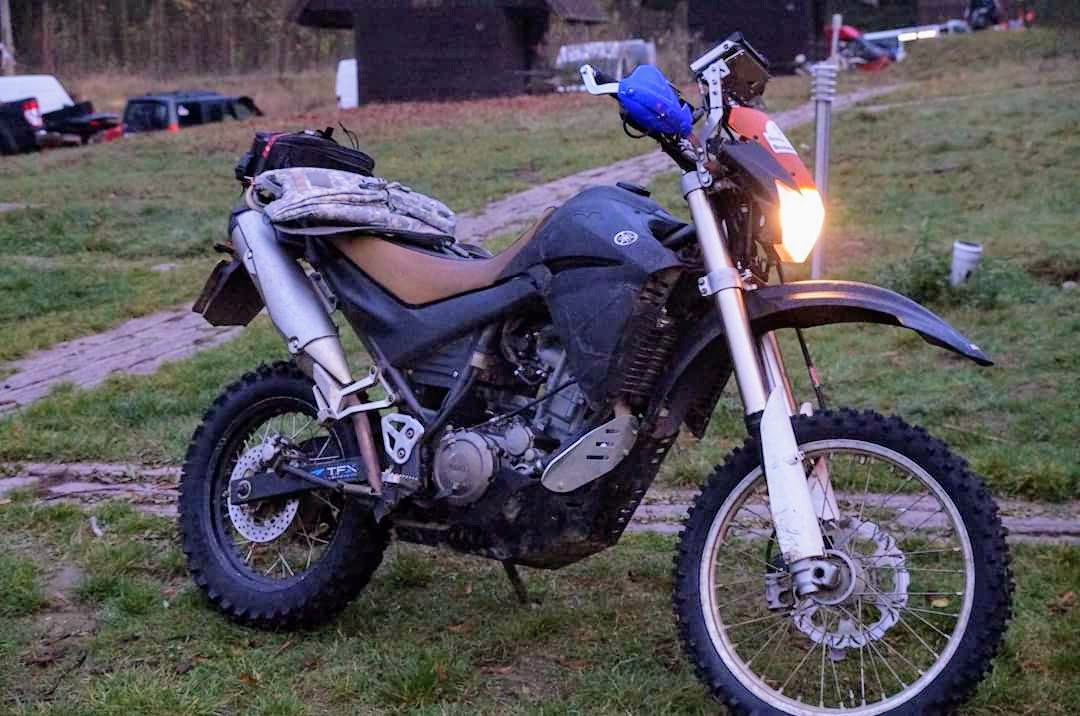

Ahoj Kluci,nemate prosím někdo zkušenosti s obrácenými vidlemi na xtr? Přemýšlím o nich. Děkuji Vilda

Myslíš toto ?

Z jake jo to motorky? Řešíl někdo vyměnu zadního tlumiče?

Předek WR450F a zadek TFX. Teď je podvozek super.

Ja sem dohledal že do zadu by měl pasovat Wilbers 640 a 641. Repasovat origo jde za cca 5000. TXC je co?
