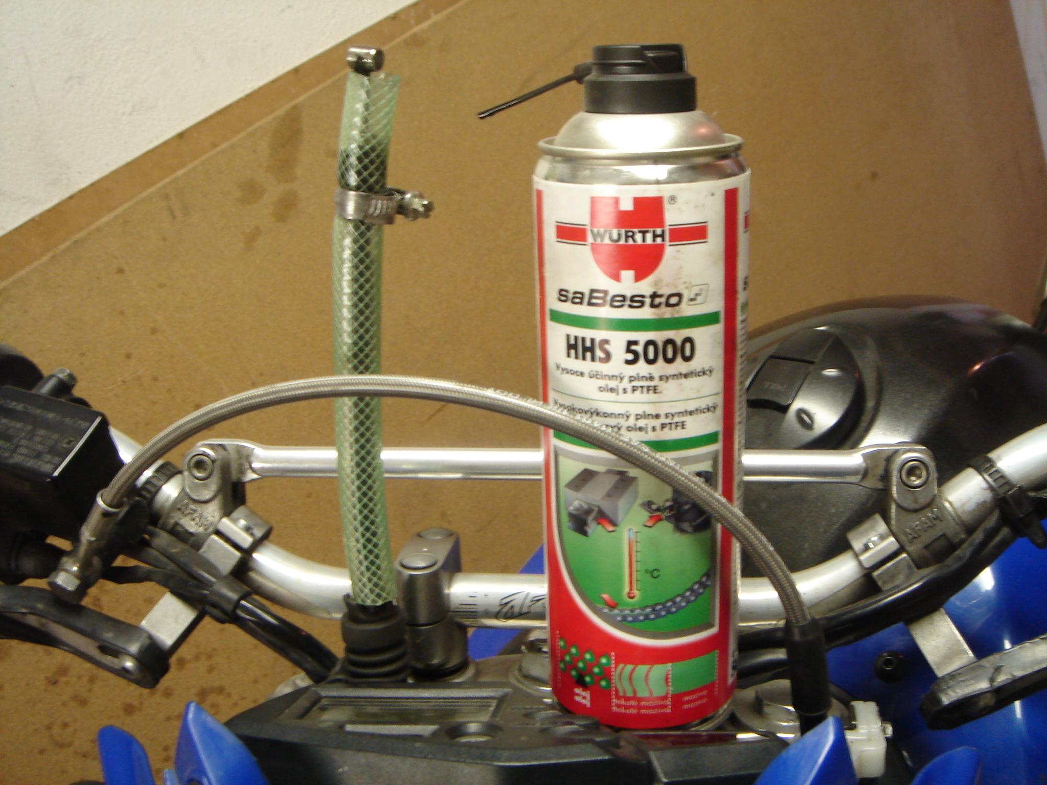

Nový příspěvek od kenyo » pon 26. led 2009 15:20:57
jen malá modifikace totrova přípravku na mazání.. kdo nemá, jako třeba já, tak stačí kousek hadičky o vnitřním průměru aby prošel váleček na lanku a odpovídající stahovací kroužek na hadice ;) Vazelínku ve sprayi nastříkat takové množství do hadice aby mohla natékat do bowdenu a čekat .. trvá to cca 10 min než to proteče :yes:
