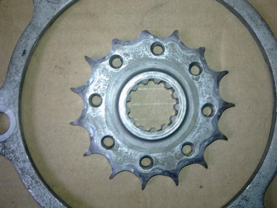

Nový příspěvek od JOHIL46 » sob 26. bře 2011 16:38:46
Takhle vypadalo moje kolečko po 18tis.km
breen
Příspěvky: 82
Re: řetězové kolečko
Nový příspěvek od breen » úte 19. úno 2013 16:33:15
JOHIL46 píše:Takhle vypadalo moje kolečko po 18tis.km
Fuj :-)

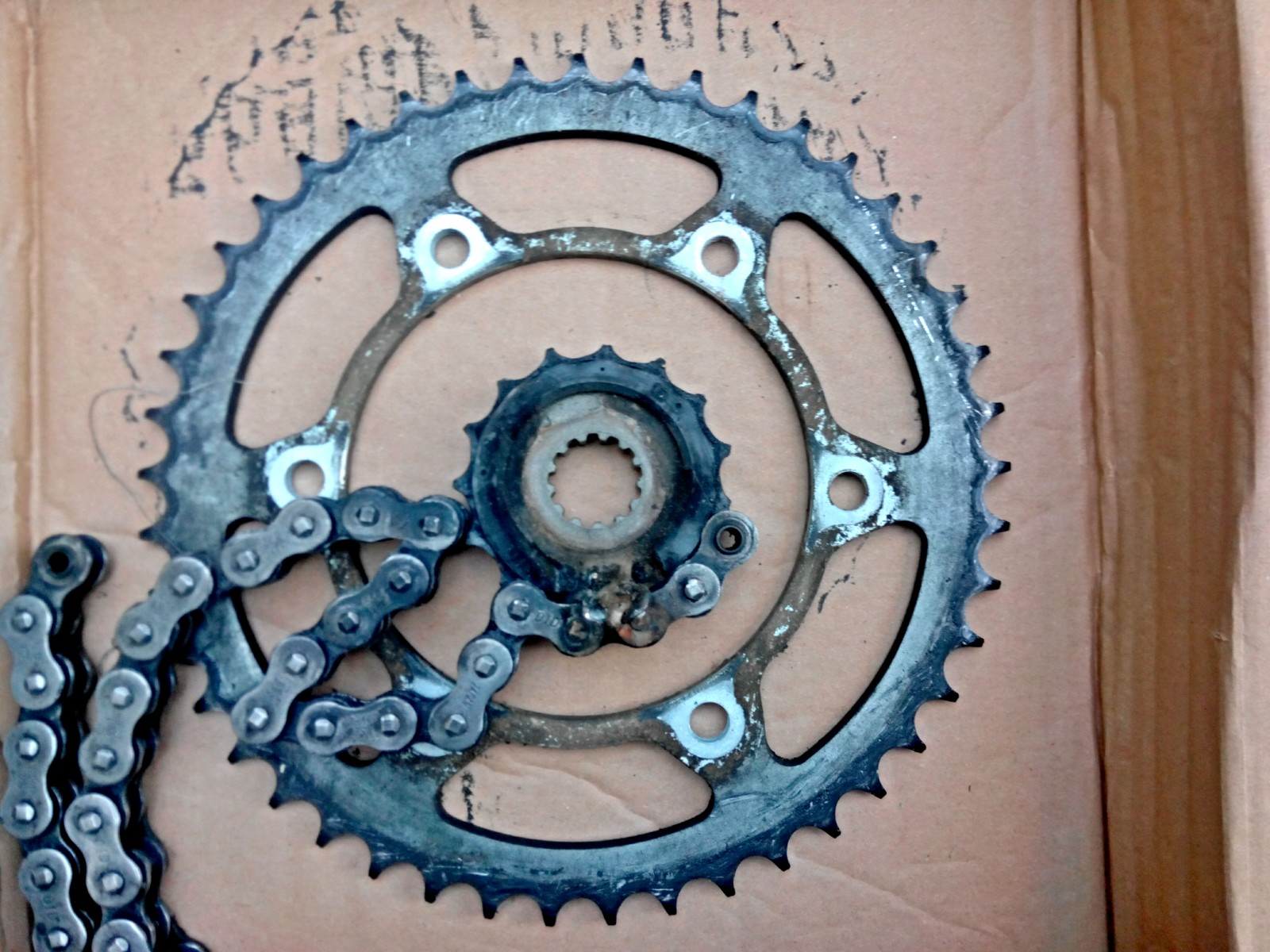

Nový příspěvek od Hadislav » pon 20. říj 2014 7:34:51
Tak jsem to s údržbou dost pos.... :oops: Je to moje první motorka a musím se ještě hodně co učit. Ve čtvrtek jsem ráno dojel do práce a domů jsem jel sockou. Na každé křižovatce mě již řetěz přeskakoval a cestu domů v Brně přes dva celkem prudký kopce jsem si už netroufl. Při poslední kontrole už to nevypadalo nejlíp, ale doufal jsem, že to sezónu vydrží. Přece v tom podzimním blatě nebudu ničit novej řetěz.
Letos dal 9000km, loni cca 7000km a předchozí majitel 7000km+? Takže v příloze je řetězovka s cca 25000km.
Abych povolil tu matku, tak jsem musel řetěz na řetězový kolečko heftnout. Kolečko nebylo schopný přenést cca 20Nm při rozjezdu natož nějakých 120Nm při povolování.
Odstrašující případ
