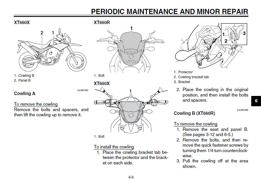

Re: Výměna žárovky
Z obrázku je patrné, jaké šrouby a vložky se mají vyndat.  Horší to mají ti kteří mají velké plexi, to má ještě navíc dvě podpěry které demontáž podstatně komplikují. Tudíž to řeším také výměnou bez demontáže světla.
