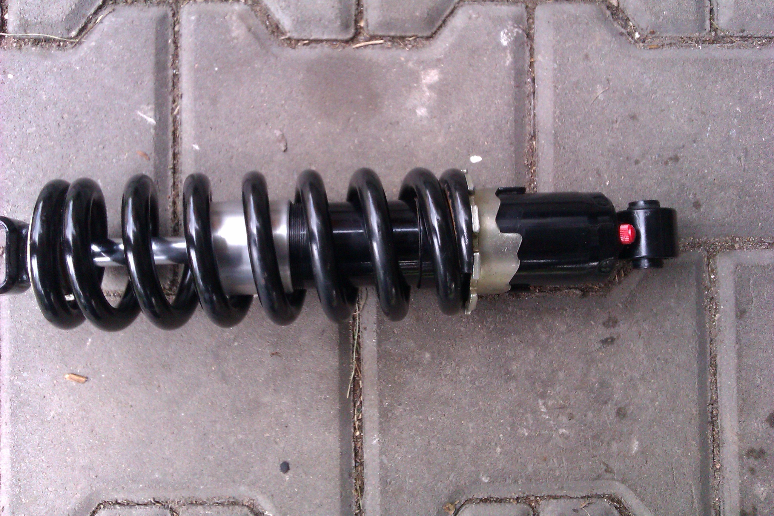

Pod motorkou se mi objevila louzicka od oleje a bylo jasno.Centrál povolil a vytekl.Tlumič jsem demontoval a je na opravě.V pátek by měl být hotov.

Normalne se neda rozdelat ale existuji nastesti lidi kteri to dokazou predelat a pretesnit.Tak pokud by se to nekomu taky stalo da se to vyresit za cca 2500,-

No asi máš pravdu,dorazovou gumu jsem měl totálně rozmackanou.Včera jsem si ho přivezl,je pretesneny,bylo tam málo oleje a malý tlak plynu. Tak ted je rozdelavaci a má ventilek na dopousteni.Až otestuju dám info jak funguje.totr píše:Ahoj Venco, při Tvém způsobu používání vydržel celkem dost, co myslíš?

Tak je zpět,zatím jsem jel jen po asfaltu a to je vše ok. Tak uvidíme co v terénu. Sehnal jsem i delší spojkove lanko,tak jsem ho vyměnil.To staré stalo úplně za h..... a bylo krátký.
