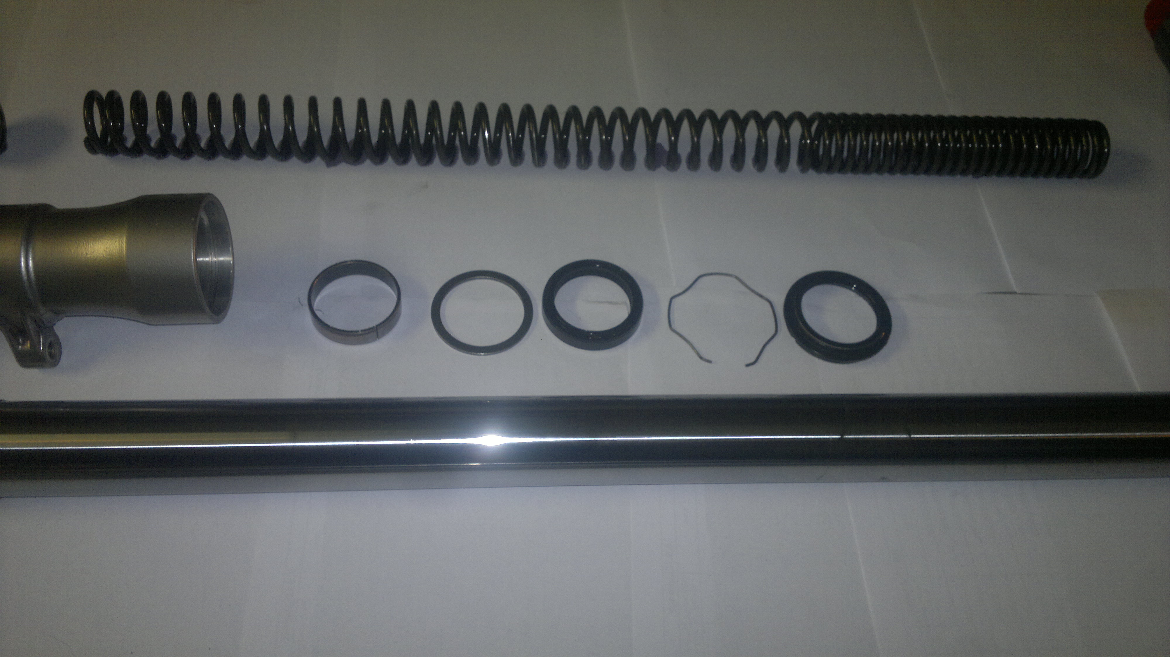

začala mi lejt levá vidle hned po tom co sem se nějak naučil jezdit po zadním ale ze začátku dostávala pěknej oves,,
tak jsem to rozebral a docela mě zaujala pružina protože nedokážu posoudit jestli je to origo nebo progresivní pružina protože sem to takhle koupil , ale co sem rozebíral vidlici na bmw GS tak tam byla pružina stejně vinutá od spodu až na horu a tady je to kousek hustějc vinutý tak nevim
za odborný názor budu vděčný
DÍKEC
Re: Front FORK
Ruku do ohně za to nedám, ale tohle je originální pružina. Minulý rok jsem taky měl vidle rozdělané, taktéž jedna tekla, ale už se právě nepamatuji jak přesně pružina vypadala.
Případně podle servisního manuálu to sedí, tam ta pružina je takhle kreslená.
Re: Front FORK
tak dík
já už začínal mít radost že mám progres a ono nic

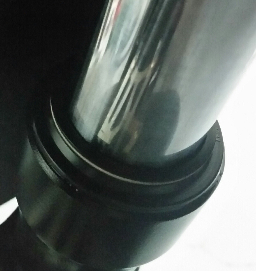

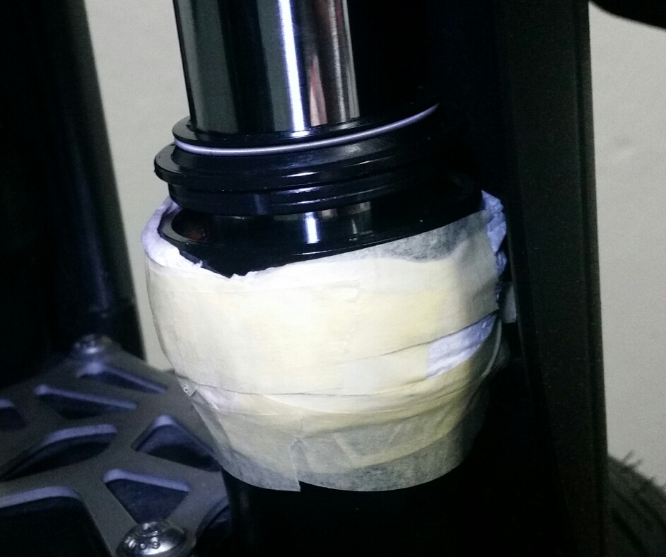

Chlapi, hledal jsem , nikde nenasel. Muzete mi nekdo poradit, jakou znacku gufer do vidli, na xko? Tourmax, nok, ..... A nejlip, kdyby nekdo mel odkaz, na komplet sadu i s prachovkama. Hledam, ale nejak se me nedari najit prachovky. Nasel sem na tenerku, a na mt03, cely sety, ale nevim, jestli jsou stejny s xkem. Gufera asi ano, ale u prachovek si nejsem jistej. Dik moc.
Re: Front FORK
odfoť prachovku nadvihni a pomeraj jej 2 priemery
Re: Front FORK
Tak prachovka - vnitrni 43 mm (jako gufero) ,
- venkovni (uvnitr vidle) 55 mm a neco malo
(jako gufero)
- venkovni - co "lezi" na vidli - cca 59mm
- vyska - celkova 13mm
- vyska - viditelna (kdyz je prachovka na svem miste) - cca 8mm
Resil jsem to na par eshopech, jedni me rekli, ze by to melo byt na 99% stejny, jako na "Z", na mt03
A na dvou eshopech me tvrdili, ze gufero je stejny, ale prachovka je jina, ale ze nevi, jakej je v nich rozdil. Pry si mam prachovku objednat v yamaze, a gufera ze me prodaji
Byl jsem za znamym, co ma mt03, prachovku jsme nevysunovali, ale ten venkovni prumer je stejnej (59), vnitrni bude asi taky (kdyz jsou shodny gufera
), akorat ta viditelna vyska je cca 10 mm .
Tak, a ted babo rad. Nerad bych koupil, pak se do toho pustil, a az pak zjistil, ze je to nejak spatne. Tak prosim , chlapci, kdo uz menil, dejte info. Diky
