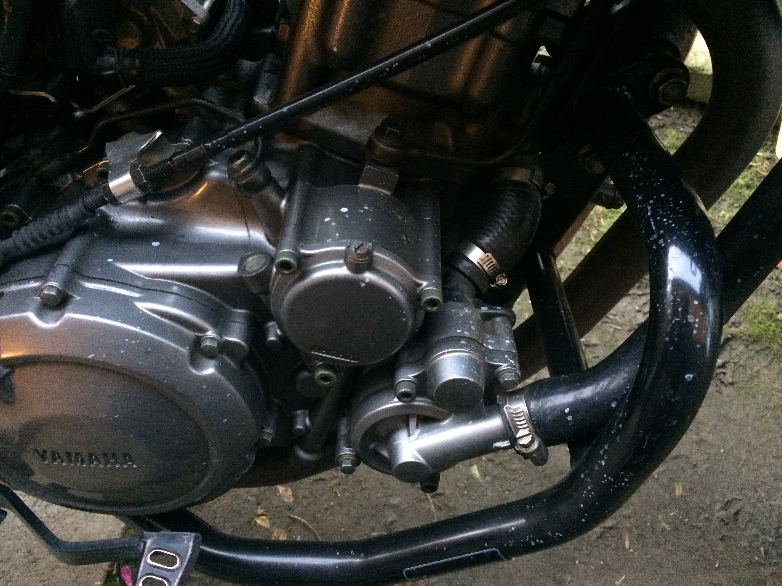

Čaute, jelikož mám XT660R pár měsícu tak jsem si ted všiml že při svižnější jizdě mi někde uniká chladicí kapalina a všude kolem pumpy atd jsou zaschlé kapičky. A voda je pod ryskou minimum.Když stojí na místě a vytočím ji tak nikde nic nevidím...nesetkal se někdo s nějakým unikem kde by to mohlo být ?děkuji za odpovědi.
