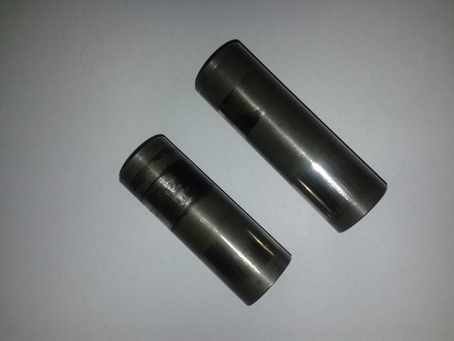

tak kyvka je venku a budu asi měnit i ložiska (očividně se o ně nikdo nestaral a jsou kaput)

Re: Údržba přepákování
Jestli máš už špatná ložiska , tak si prohlídní a proměř čepy , je na nich tvrdší vrstva , aby déle vydržely. Jestli na nich jsou stopy , tak je taky vyměň , za chvíli by jsi měl stejnej problém.
čepy už mám koupené nové .. byly taky vyrezlé a vymačkané ... jinak ty pouzdra se dají koupit neorigo třeba na wemoto.cz ... a příjdou na 82Kč/ks oproti origo za 335 kč/ks ... uvidíme jaká to bude kvalita.
Čapy neorigo skorodujú
čepy mám origo, ale ložiska jsem koupil neorigo .. no vlastně jsou to ty samé co origo, akorát nekupované v Yamaze
