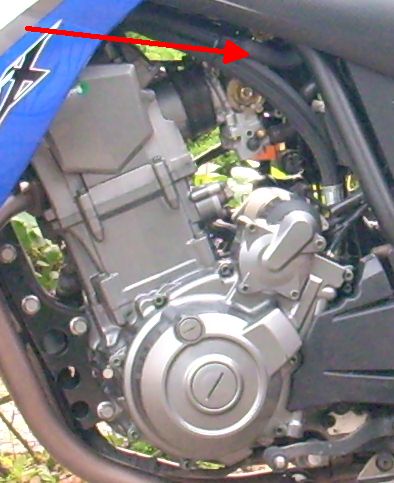

Prosím Vás, když se ještě vrátím k těm volnob. otáčkám, KDE SE OTÁČKY ŠTELUJOU, jakým šroubkem ???
Snažil jsem se to dočíst v anglickém návodu, ale nejsem z toho moc moudrej.
Když by někdo poslal, nebo sem dal fotečku se zakroužkovaným šroubkem...
Popřípadě zakroužkovat i šroubek na bohatost...
Předem děkuji za vaši pomoc

Bodacat> Volnoběžné otáčky můžeš regulovat šroubem, který vlastně jenom pohybuje dorazem plynu. Šroub má hlavičku upravenou tak, aby s ním šlo bez problémů točit jenom rukou. Najdeš ho přibližně v místech, kam ukazuje šipka na obrázku, jenom ho neuvidíš přímo, ale chce to roztáhnout hadice, co tam vedou... Jinak v servisním manuálu je nastavování volnoběžných otáček na straně 3-17.
A šroubek na bohatost žádný nenajdeš, bohatost určuje řídící jednotka, ale je možný to ovlivnit podle tohoto návodu.
