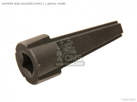

teče mi vidle zespodu u šroubu. Nemáte někdo ten speciální klíč (viz příloha)? Obj. číslo 90890-01460. Potřeboval bych znát rozměry. Stačí starej nástavec na ráčnu, bruska, flexa a možná svářečka... 3 a půl litru za to dávat nebudu... :o

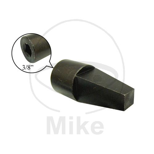

Vnitřní část vidlice, kterou je třeba aretovat má jen kulatý tvar. Ten originální klíč má na tom kónusovým 4hranu vyříznutý drážky k tomu, aby se to do toho kulatýho tvaru zakouslo. Takže stačí jen hranatý kužel s ostřejšíma hranama.

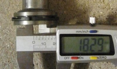

Rozměry vnitřní trubky na které je třeba se "zakousnout"

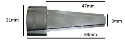

Alternativní tvar klíče
Rozměry originálního klíče

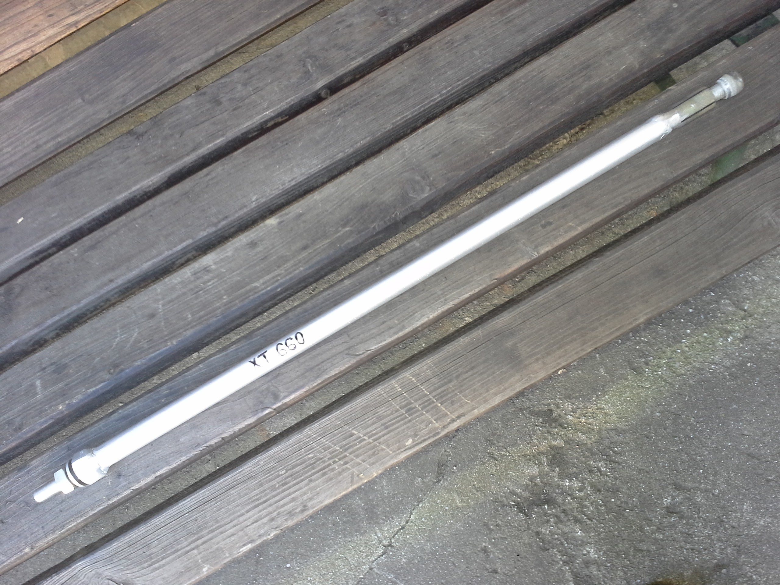

Já jsem to řešil trubka průměr 18mm d-50cm; závitová tyč průměr 12mm d-60cm; 1 podložka; 2 matky; kotva do betonu průměr 18mm; svářeč pan Karel Čech z Bártovic čímž mu děkuji a vypadá že to bude fungovat skvělě. Kotva se uvnitř rozevře jako svěrák a po povolení a poklepnutí na závitovku zase uvolní.
