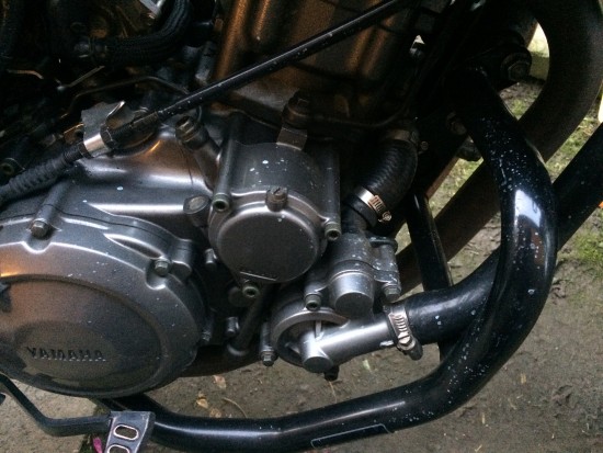

Čaute, jelikož mám XT660R pár měsícu tak jsem si ted všiml že při svižnější jizdě mi někde uniká chladicí kapalina a všude kolem pumpy atd jsou zaschlé kapičky. A voda je pod ryskou minimum.Když stojí na místě a vytočím ji tak nikde nic nevidím...nesetkal se někdo s nějakým unikem kde by to mohlo být ?děkuji za odpovědi.

Skontroluj hore pri hrdlechladiča ci je nastoknutá malá hadička

Me se to jednou stalo, kdyz tomu das vic, nez je zdravo :lol: , a pak me to takhle pocakalo motor z te prepadove hadicky, co je u vicka . :yes:

Kouknu hned jak budu v garáži :yes: , když už jsme u toho chladiče...uvažoval jsem nad celou výměnou kapaliny.Kolik jí tam zhruba je ? okolo 1,5 l ? a Motul Inugel bude dobrá volba ? ;)

Ahoj, objem chladiče včetně všech vedení je 1 litr + objem nádrže chladící kapaliny až po rysku maximálního objemu je 0,25 litru. Já tam dával motul inugel expert prodali mi ji tehdy přímo v yamaze.
