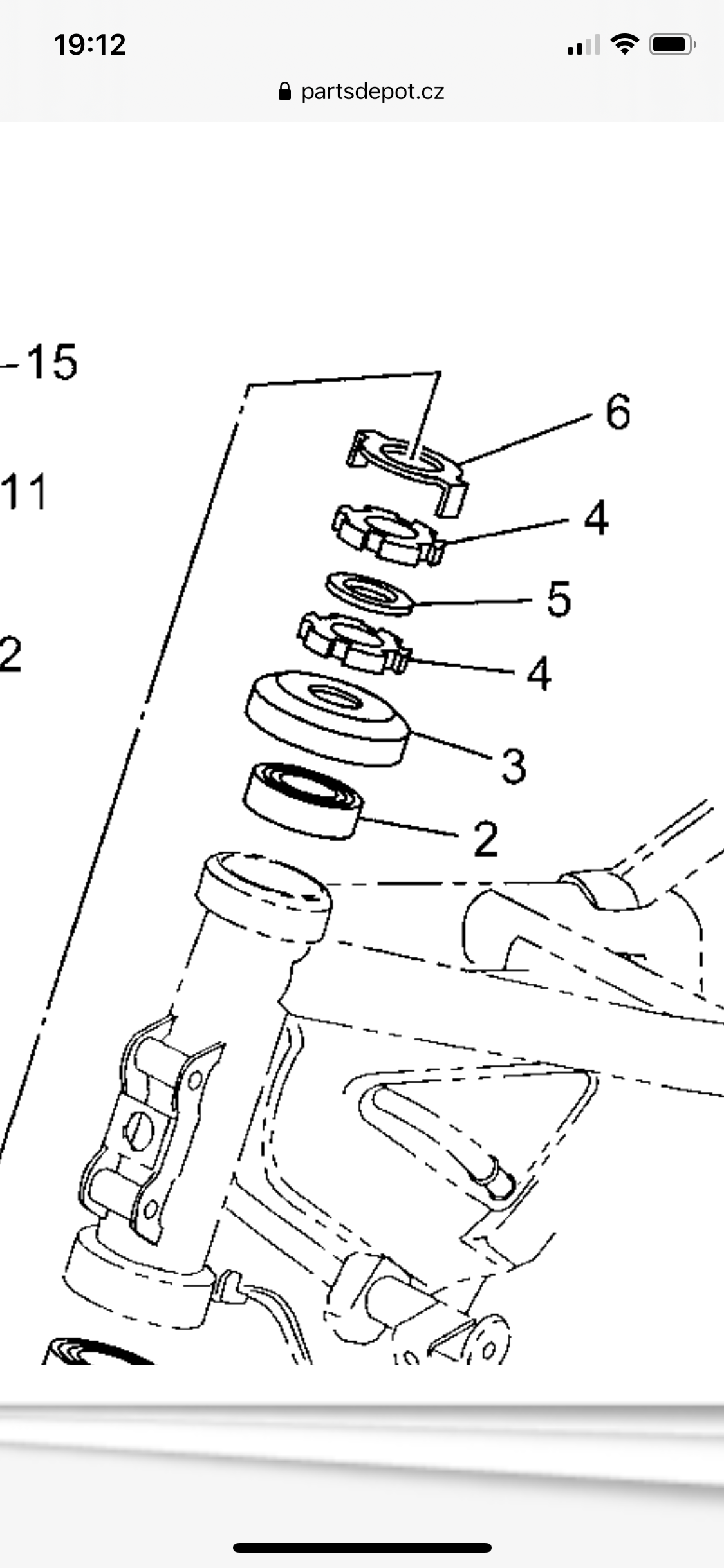

Prosim o radu jak velky je treba hakovy klic na matici krku rizeni. Na obrazku pozice 4. Moto tenere xtz 660 rok 2011.

Šel jsem to do garáže změřit, ale nedá se tam šuplérou dostat. Kdysi jsem si na to koupil takový klíč: https://www.vesely-kutil.cz/univerzalni ... gKjBvD_BwE dotahuje se to jen malým momentem, tak ten univerzální stačí.

já se taky chystám na kontrolu ložisek, zkoušel jsem to měřit, a jak píše kolega, šuplera se tam nevleze, ale odhadem by to mohl být 45 - 50 mm. Vzal jsem ten nejmenší zde: https://www.motopripravky.cz/pripravky/hakovy-klic/
