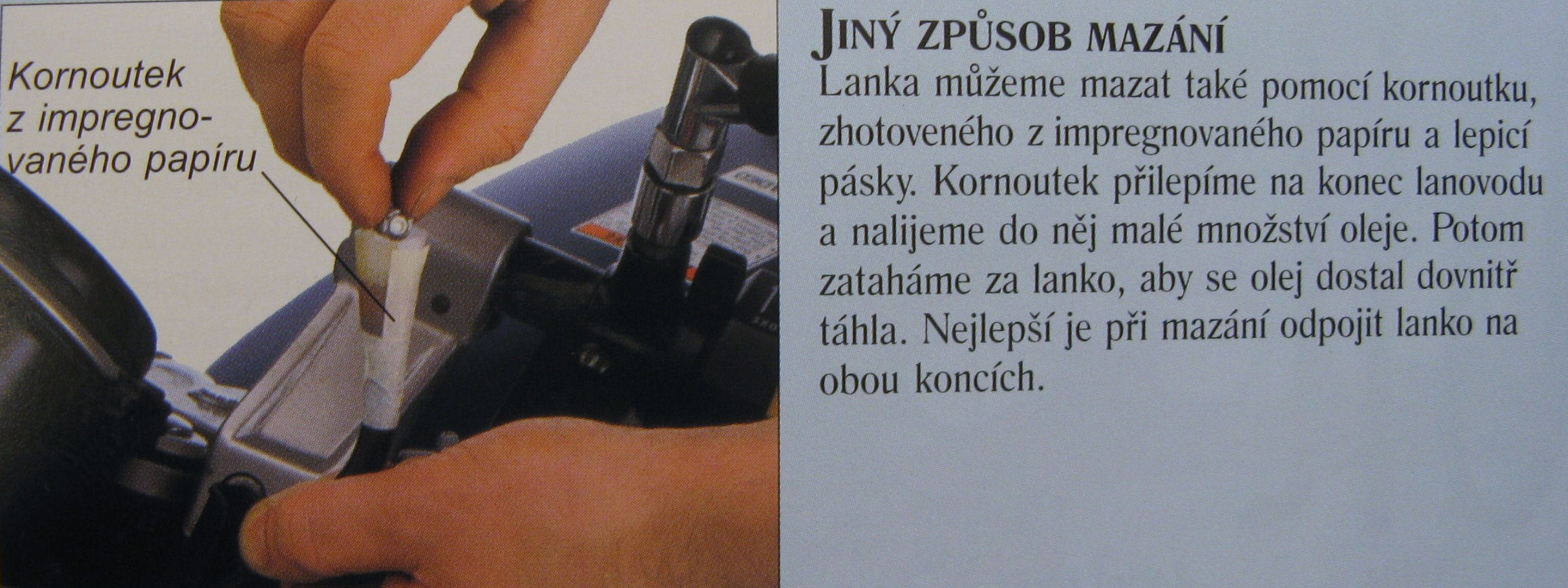

Pokud nemáte (nebo si nechcete kupovat) přípravek pro mazání lanek, můžete použít injekční stříkačku s větší jehlou nebo si vyrobit malý kornoutek(viz. příloha).

totr> ten přípravek.. ne mazadlo ale ten přípravk na bowden si vzal kde?? to vidím poprvé v životě :o já to vždycky složitě prolejval olejem.. tohle se mi líbí :yes:
jesli se nepletu tak tohle je tzv. tekutá vazelína.. tzn. při alpikaci jak voda potom to zavadne a je to takový mazlaví.. WD tohle nedělá .. to je něco jinačího nicméně použít to můžeš asi taky.. ale tyhle vazelíny sou lepší než WD .. podle mě teda :mrgreen:
RAdek> tím složitý prolíváním jsem myslel právě ten kornoutek ;) .. jako jde to ale je to pořád jen olej.. nevím jestli by tam šla tímhle způsobem dát ta vazelínka tekutá .. ta se mi líbí víc ;) ;)

kenyo> napsal jsem to jen jako další alternativy ;) . Osobně používám injekční stříkačku a konkor. WD40 se mi moc neosvěčilo, oproti konkoru to celkem rychle "vyprchalo"... Každopádně lepší jakýkoli olej než žádný olej :mrgreen:
