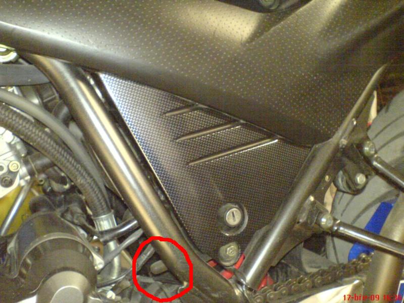

Nový příspěvek od LiTe » ned 22. bře 2009 17:45:34
Nemám k dispozici svoje fotky. Použil jsem fotku od Jiřího.
Dnes jsem se do toho pustil, je to vyčištění asi na 2 minuty.Hadička je umístěna zespodu airboxu, má tvar condomu. Drží ji tam křidélkový stahovací něco :lol: jakoby pružinka (doplňte mě kluci prosím vás někdo, nevím jak se nazívá). U mě jí snad nikdy nikdo nečistil, sundal jsem to, byla to směska oleje z filtru a různých mušek a písku. Takže vyčištění určitě není na škodu :)

Já měl plnou tak menší půlku a jen mušky...

já tam mám bordel všeho druhu... jednou za čas to z toho vysypu ;)

Já měl ten kondom :D po dovolené uplně narvaný drobným písečkem, a dokonce když máš uplně zaprasený vzduchový filtr, tak se ti tam objeví tak 2 kapky oleje... :o
Mluvím z vlastních zkušeností, protože na dovolené hlavně v Albánii jsme s Totrem jezdili po prašných cestách a originál vzd. filtr po 5000 Km byl zasraný jako kdybych na něm najel 50 000 km :), a objevil se mi v tom kondomu :D (fakt super název Lite) olej. Po výmeně filtru a vyčistění airboxu :yes: , už se tam žádná kapka oleje neobjevila...
