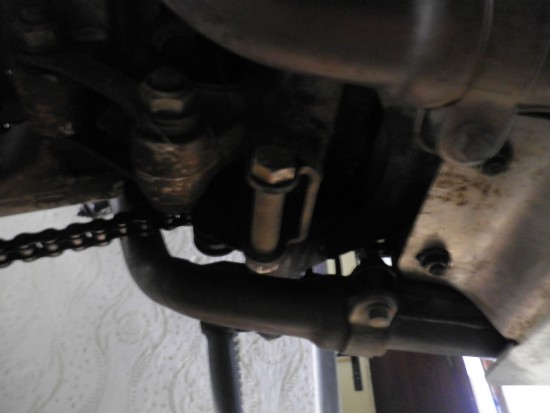

Čus lidi, motku jsem nechal přes zimu na stojanu, aniž by to muselo ležet na svodech. Ze spoda motky jsou 2 úchyty s dírama myslim že pro 10 šroub. Mezi díry jsem dal trubku a a do každý díry zatočil šroub. Podle trubky sem si udělal stojánek a pro jistotu jsem dal pod policajta prkýnka, aby mi to nespadlo.

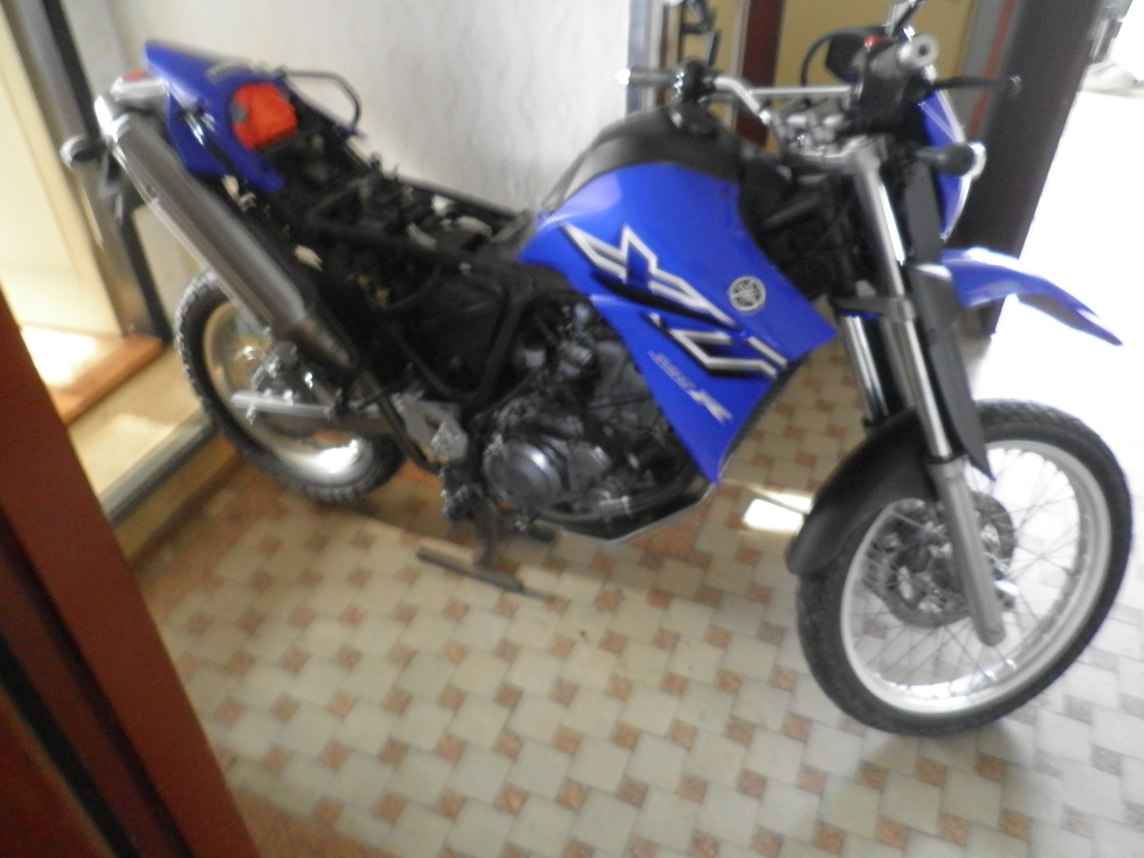

další foto

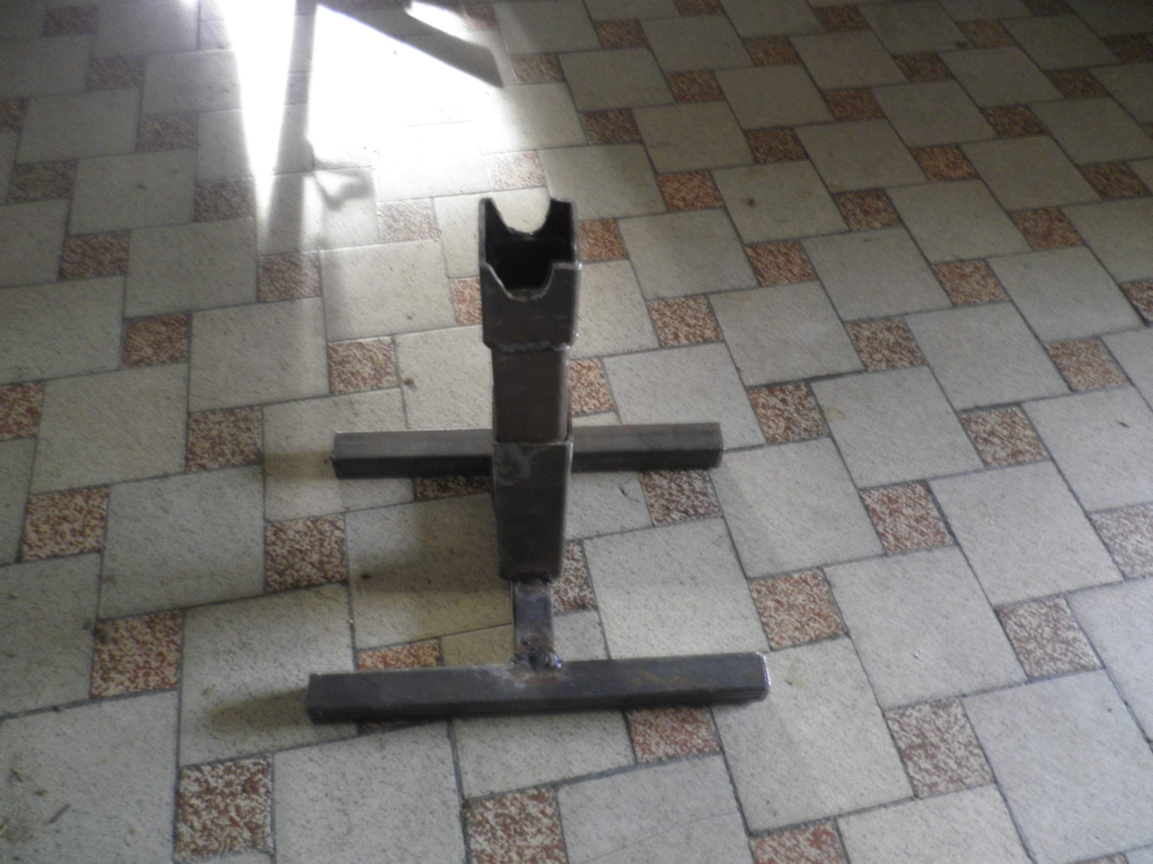

Detail na trubku

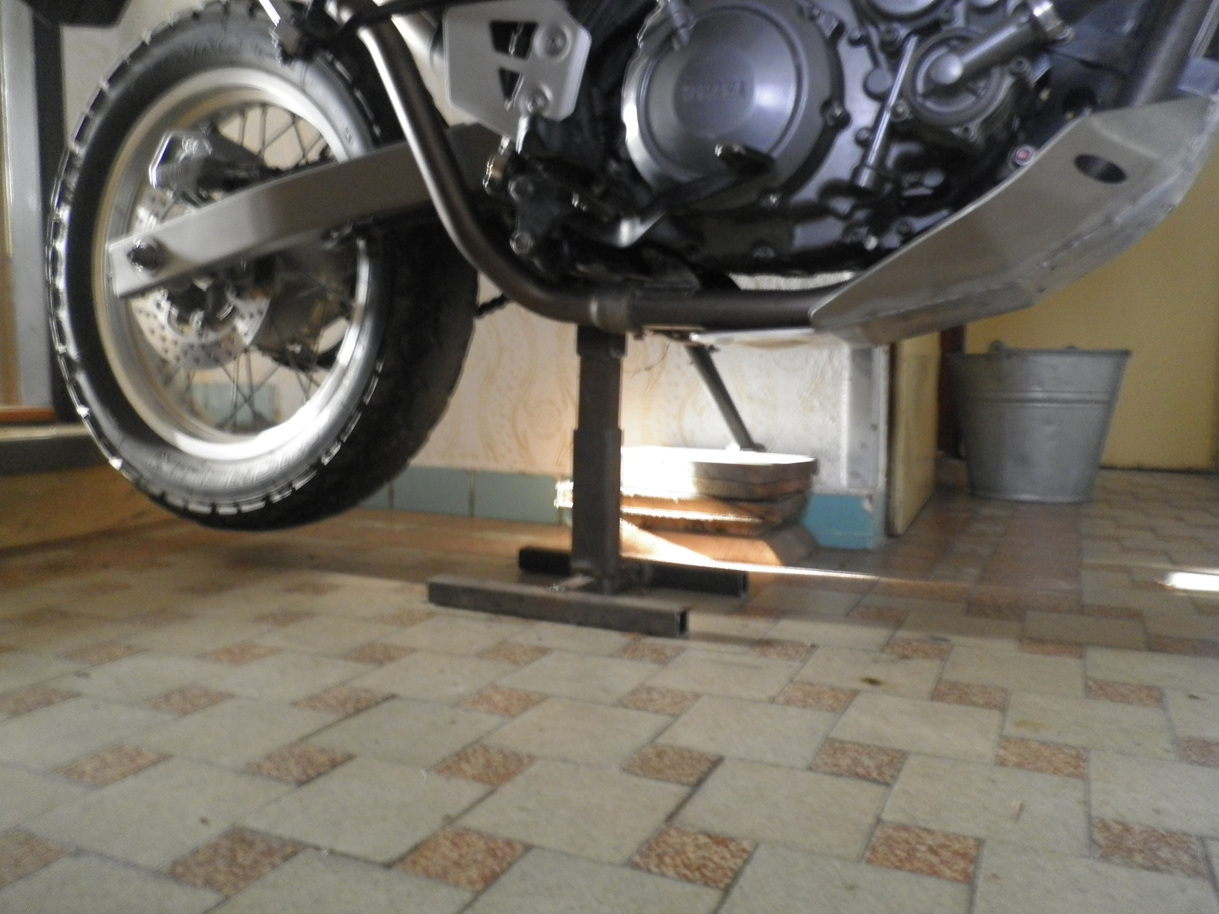

Stojánek

Z me zkusenosti ma ta trubka delku 43mm, neni to na tom stojanu vratke? Ja tam supnul takovy mezikus viz tema "Stojan (na zimu)" a ten ma na sriku 160 mm a stabilni to je, ale pri temer 1/4 delce? Jak to na ten stojan zvedas?

Stojí to samo, ale ty prkýnka pod policajta sem dal proto, že je motka ve vnitř v úzký chodbě a občas kolem toho někdo projde. Pokud bych jí dal někam kde nikdo nechodí, nebál bych se to na tom nechat bez jištění.
Co se týče zvedání, tak sem dal před přední kolo prkno se špalkem a najel na to, strčil stojan pod motku, prkno a špalek vyhodil. Zvládnul sem to bez problémů sám.
Když jí dáváš na stojan 2x za rok, tak je to v poho, celkově mi to vyšlo na jednu elektrodu a pár řezů robrusem, kousek jeklu se doma vždycky najde.
Chtěl sem ukázat levnou alternativu za trochu práce. Kdybych to zvedal denně, tak bych uvažoval o nějakým excentru, šroubu nebo pístu.......
