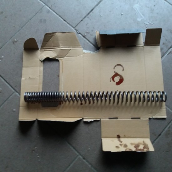

když už tady jsem, tak přidám dotaz. Zdenda i já (2008) máme v předních vidlích progresivní péra. Je to z výroby?
nokia321
Příspěvky: 15
Registrován: pát 22. pro 2017 7:08:40
Re: Zakoupení XT660R - jaký rok výroby ?
Nový příspěvek od nokia321 » úte 23. led 2018 11:39:02
orig. pera XT660R 2014
Takhle vypadají ty originál, může to někdo potvrdit?
Možná se dávaly od nějakého roku výroby.
PetríkJ
Příspěvky: 349
Nový příspěvek od PetríkJ » úte 23. led 2018 15:58:09
Toto je origo xtr??????
nokia321
Příspěvky: 15
Nový příspěvek od nokia321 » úte 23. led 2018 17:55:41
Melo by byt. Vyndano z XT660R 2014
