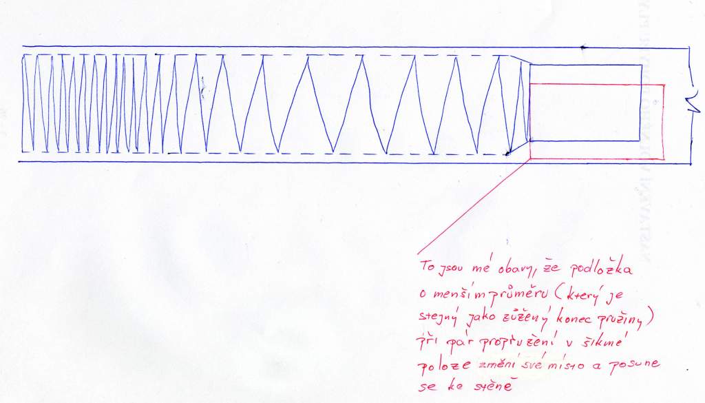

Zakoupená pružina v DK moto má jako podstatnou součást podložku a nemam z toho úplně nejlepší pocit. Říkal jsem si, že třeba nebude potřeba. Tak jsem se včera pustil do díla, abych byl chytřejší, vysunul jsem tu origo pružinu pro porovnání a samozřejmě byla delší. Když jí porovnam s tou tvrdší pružinou plus podložkou, tak jsou délky stejné. Takže je nutné použít i podložku. Podle přiloženého návodu patří pružina hustější částí závitů (menší vzdálenost mezi jednotlivými závity pružiny) nahoru a zůženou částí pružiny ( menší průměr pružiny než na druhem konci ) dolů, a podložka patří pod pružinu. Na tomto spodním konci je průměr pružiny a podložky stejný, protože se pružina na svém spodním konci zužuje zhruba o 1 cm. ( zůžení probýhá v posledních 2 cm pružiny ) Podložka je sprostě na obou stranách rovně uřízlá trubka dlouhá cca 8cm a nemá žádné sedlo, které by jí drželo v ose pružiny. Takže s toho logicky vychází, že v šikmém sklonu tlumiče podložka dosedne na vnitřní stěnu tlumiče a bude vychíléná z osy pružiny. A jak jsem se radil s Totrem přibylo ještě to, že se mi tou podložkou značně zmenší chod tlumiče. A Lite má z německa pružinu bez podložky, takže to maj vychytaný. A ještě se to liší tím, že on má hustotu kolem 15W a já mam dát 10W jako je origo olej.
   Co vy na to???
  Co vy na to???
   Co vy na to???
  Co vy na to???Tomik

Tak přesně o tomto jsme se s totrem bavili, že ta 8cm podložka bude doplnovat origo délku pružiny, i když pak jsme říkali že to bude dobrá blbost... A nakonec je to tak  ,opravdu nechápu proč to udělali

jestli pruzina neni univerzal i pro jiny stroje, ktery maji mensi zdvihy apod. a ta podlozka se dava pro vetsi zdvihy, kazdopadne to nechapu a ty obavy bych mel taky
   jako asi se to tam nebude mrskat nak zbesile, ale prece jen je to uz vopich

Uz si presne nepamatuju vnitrek predni vidlice u XT, ale je mozny, ze ta 80mm trubka zapadne dole do nejakyho osazeni na tlumici. Protoze jinak je to naky divny...
A ta trubka tam bude zrejme kvuli snizeni tuhosti pruziny, kdy vyrobce krouti pera z jednoho dratu a u XT to pri plne delce vychazelo moc tvrdy.

TTrs > neni to naopak ? myslím že při větší délce by byla pružina měkčí. a trubka tam bude kvůli zvýšení tuhosti

Souhlas s tatarem. Taky bych řekl, že by to mělo být spíš naopak. Vlastnosti pružiny by měl určovat použitý materiál, tloušťka drátu, tepelné zpracování a strmost stoupání závitů. Čím je stoupání větší, tím je pružina tužší a tím jemným stoupáním se docílí požadované progresivity. Jinak pochybuju, že by výrobce originálních vidlic zbytečně zvyšoval váhu a náklady na výrobu zbytečně delší pružinou než je potřeba.

mas samozrejme pravdutatar píše:TTrs > neni to naopak ? myslím že při větší délce by byla pružina měkčí. a trubka tam bude kvůli zvýšení tuhosti
