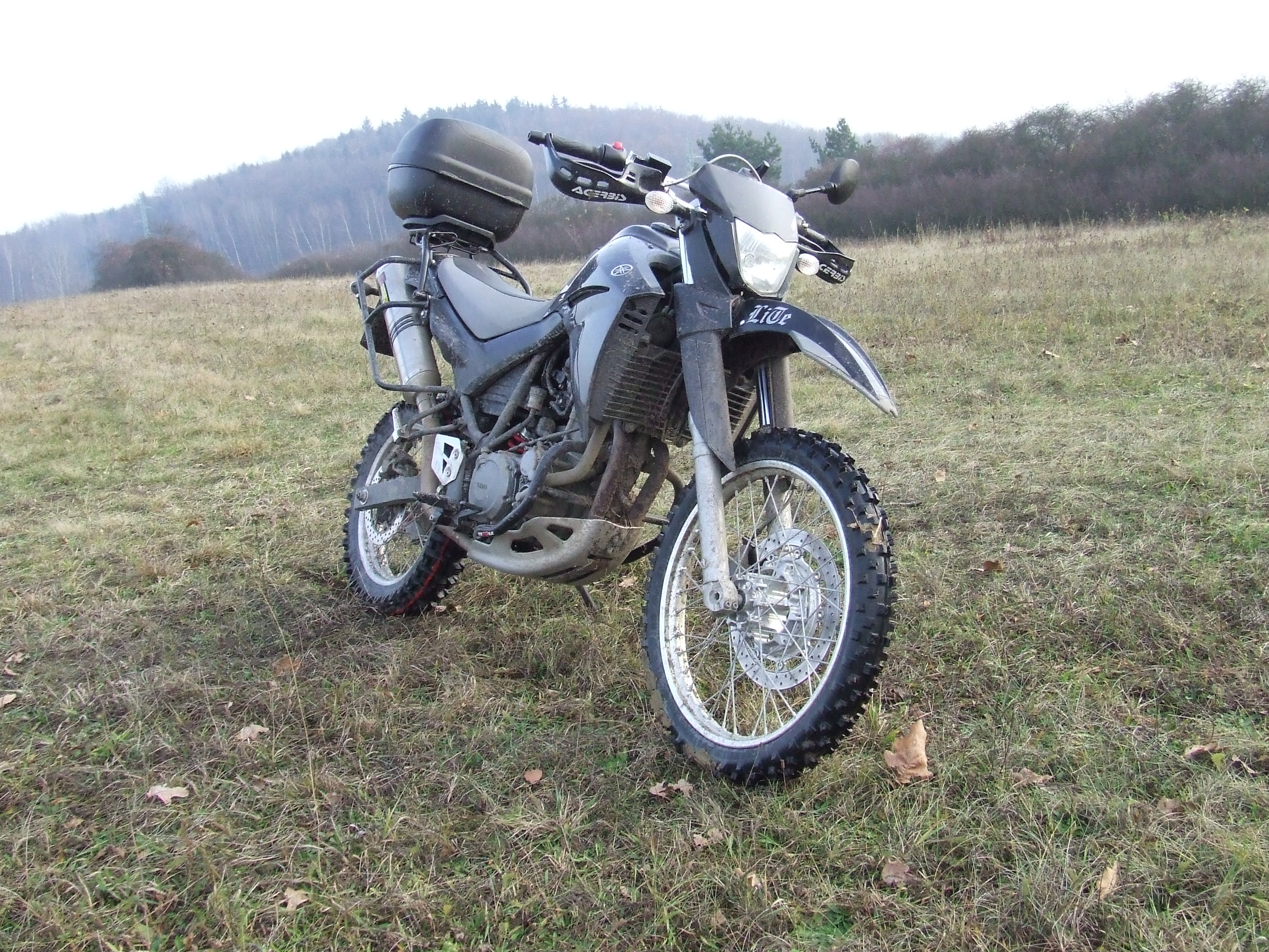

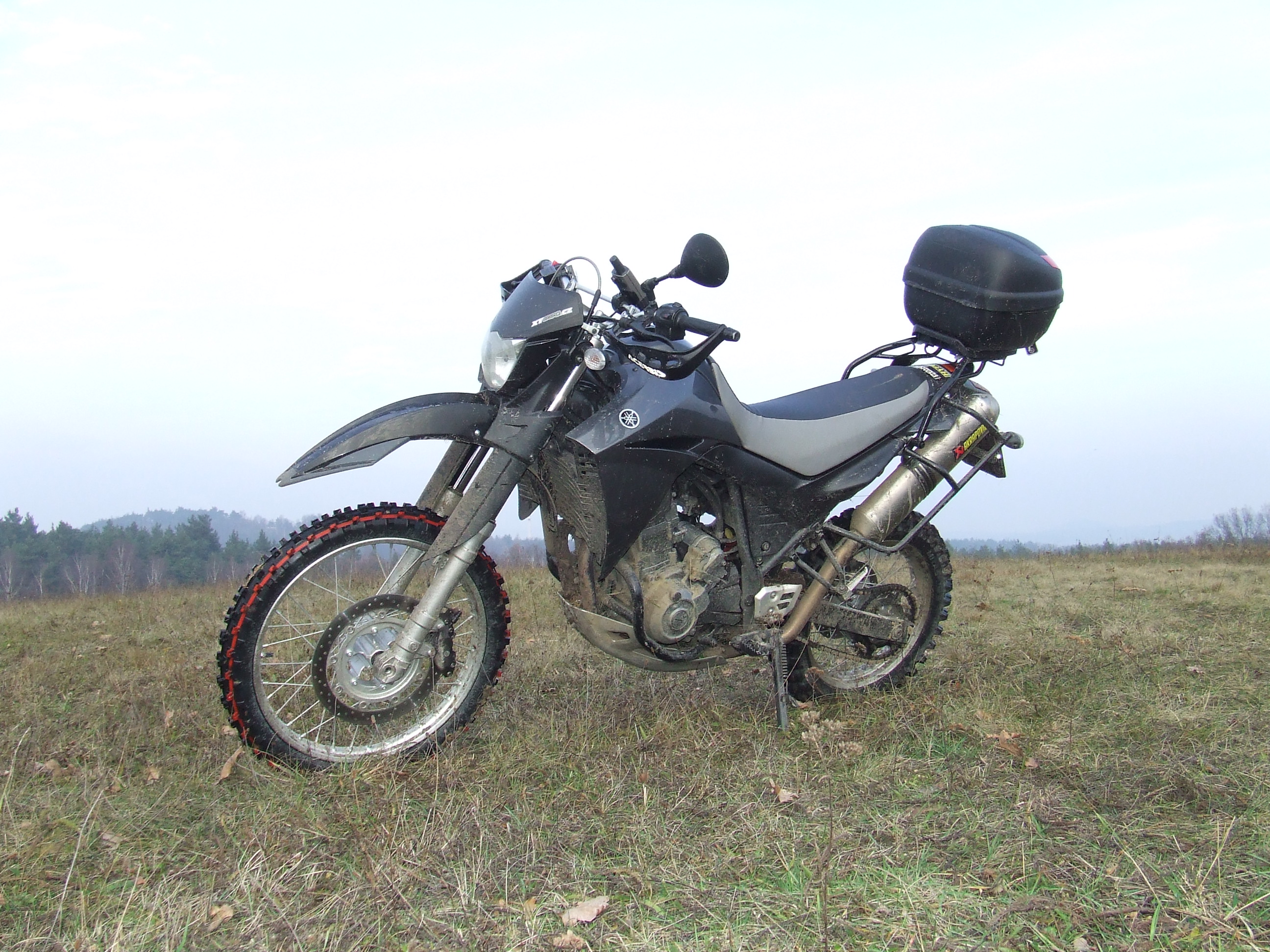

LiTe píše:Tak já už mám taky endurácký kola, dneska jsem to projel, rozbil si držku na asfaltu, moto se chová uplně jinak. V terénu jsem byl unešenej :-P. Vyjel jsem všechno co jsem chtěl, někdy sem dám fotky. Předek se dost zvednul a na silnici to teda dneska v tomdle počasí hrabalo na 2jku pořád. Jsem moc spokojenej a možná se potkáme brzy na nějaké enduro akci :P
Jakpa jsi napasoval to vetší přední kolo na motorku ty? Musel jsi taky jako Radek upilovávat kousek brzdiče?

jo musel, asi 2mm

fotoz, kufr sem dostal, tak jsem ho tam hodil, hned ho zase sundám, při offu tam vevnitř všechno strašně lítá :roll: takže nedoporučuju :no:
Musím teda vyzdvihnout C-O2 co mám na zadku. Dneska, ve sračkách, přední guma zalepená jílem, xtéčko břichem jako po lyži bylo hrnuto mitaskou dál. Stupačky ryli bahnem, ale ta mitaska mě vytáhla z šílenýho bahna. Jsem fakt naprosto spokojenej :yes: :yes:

jo a pokud by někoho zajímal, co je to za blatník, tak je to přední blatník polisport, nějakej uni, má přední část gumovou, je super ohebnej a funční :yes: akorát se musí trošku k xt přizpůsobit.

no nevěřil sem tomu že to nakonec dáš dokupy :yes: . Vypadá to fakt dobře! Jo a napni si řetěz, máš ho už pěkně volnej :mrgreen:

Radek> do terénu by neměl bejt napnutej, má bejt volnější, protože když ti to pak propruží v tlumiči a řetěz bude moc napnutej, zkracuješ tím jeho životnost, navíc taky může prasknout pokud by byl příliš napnutej, pak ti centrál nebude fungovat, tak jak by měl, protože se to všechno bude zastavovat o řetěz. Si všimni jak třeba crossky majá řetězy povolený.

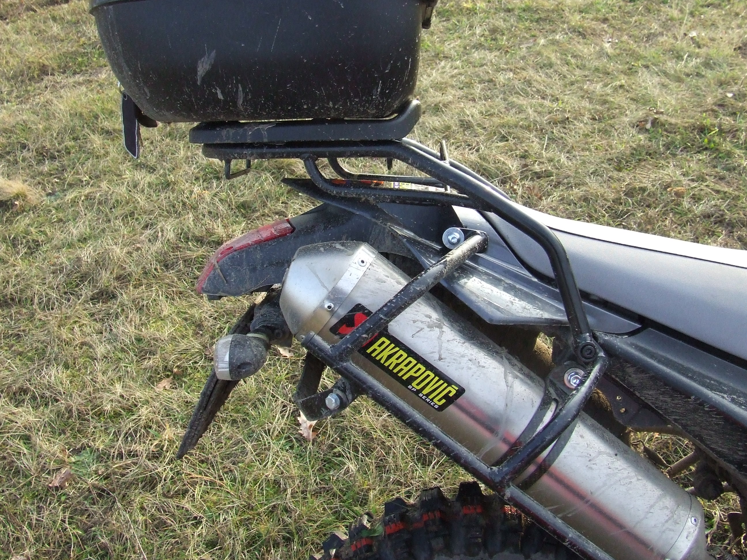

jo a ještě bych doplnil, "padáky" akrapovičů jsou made by Stařík a fungujou skvěle, ochrání i plasty na nádrži, jelikož vystupují víc z motorky, než stupny spolujezdce

Lite-> Pěkná práce - blahopřeji :yes: A pro zajímavost, kolik jsi do té úpravy vrazil?
Re: Jak dostat enduro kola na XT660X.
Nový příspěvek od LiTe » pon 23. lis 2009 9:34:13
totr> cca 27 500kč, ale komplet i s gumama, padákama na výfuky, nosičem, takže bez těch doplnků by to bylo za 24kkč

LiTe píše:jo a ještě bych doplnil, "padáky" akrapovičů jsou made by Stařík a fungujou skvěle, ochrání i plasty na nádrži, jelikož vystupují víc z motorky, než stupny spolujezdce
Takže je nakonec lepší, že jsou vysunutější. Jinak, máš to pěkné, už to vypadá líp než předtím :D :yes:
