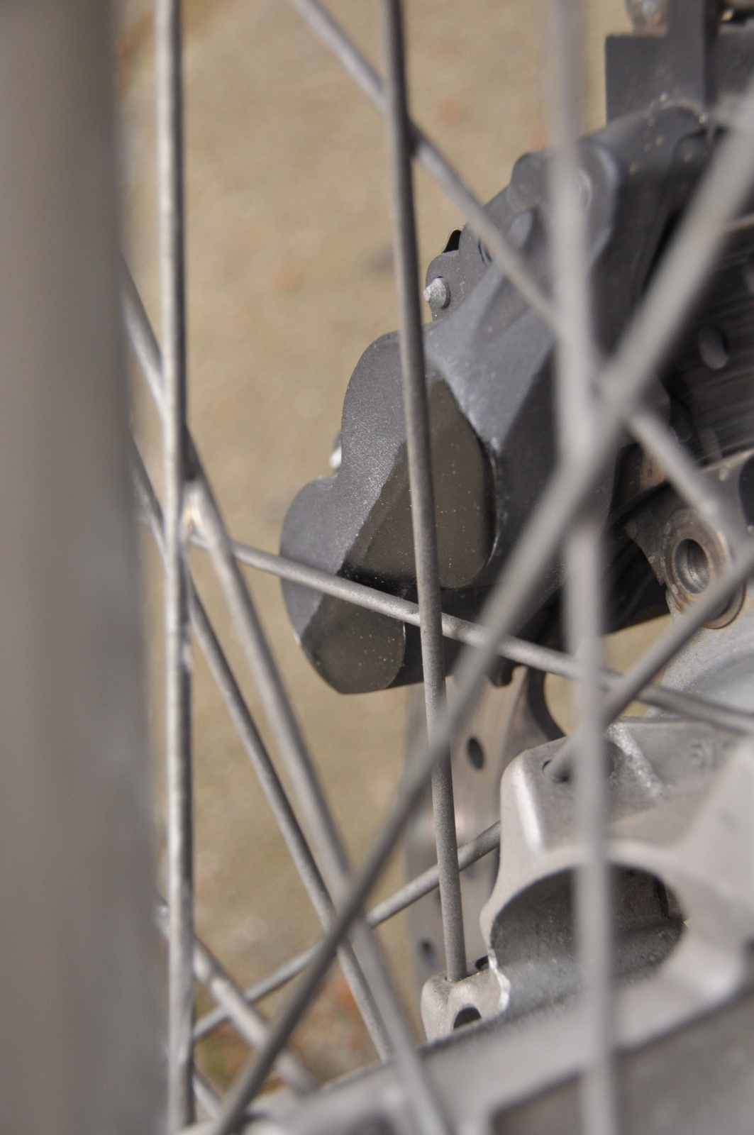

Dával jsem komplet origo kola z XT660R, takže jsem se s žádným problémem nesetkal. Nejhorší pro mě bylo brousit přední brzdič. Já tyhle nevratný změny strašně nerad :cry: ..chvíli sem přemejšlel, jestli kola radši neprodám :D Pak jsem ale sebral odvahu a začal pomalu brousit (akorát jsem prohluboval tu původní šikmou plochu). Než dráty přestaly škrtat, tak jsem nasazoval kolo tak 20x :) Teď je tam cca 1mm mezera a jezdím pomalu kolem baráku a pozoruju jestli to nebude málo. Zatím dobrý.
Brzdič po úpravě

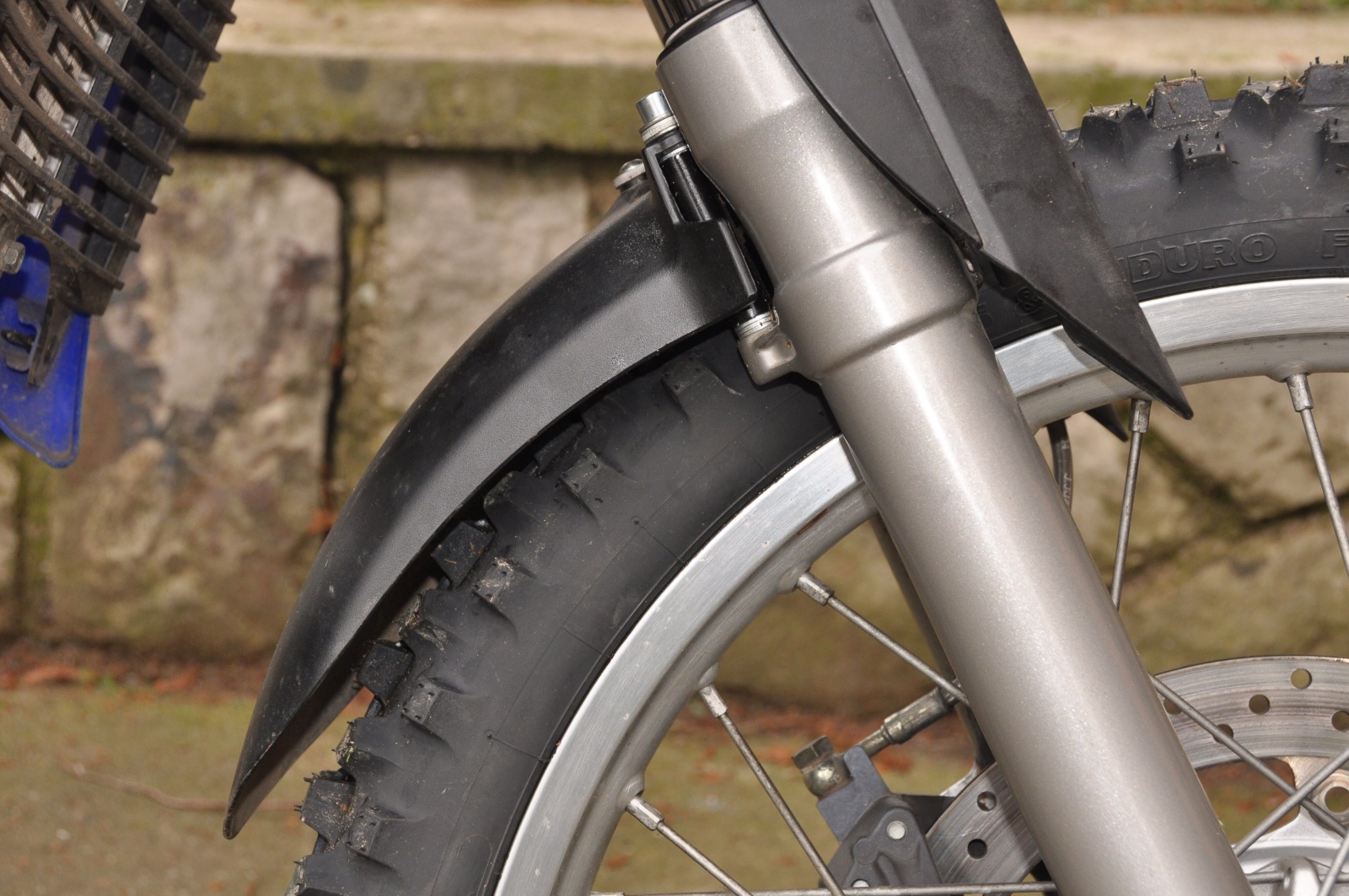

Přední blatník se mě povedlo sehnat levně originál z XT660R a jelikož neplánuji žádný kros, ale jen lehčí offroad výlety, tak snad bude stíhat pobírat bahýnko.
Aby nelítal veškerý bordel z cesty přímo na motor a chladič, tak jsem musel ještě pořešit zadní origo lízátko. Sehnal jsem akorát delší imbusy a blatníček vypodložil nařezanou trubkou a podložkama.
Blatníček

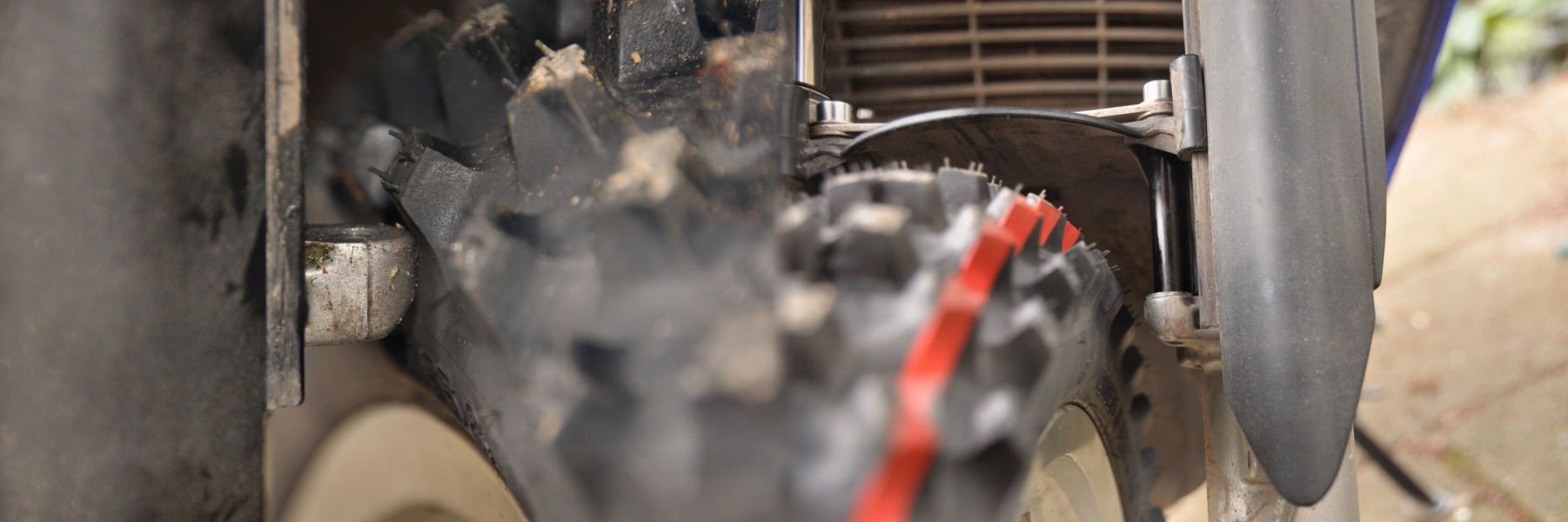

Ten malý blatníček jsem musel stáhnout jen na 3 šrouby (drží to s přehledem), jelikož pravý přední se mě tam nějak nevejde kvůli špuntům, které trčí na této straně nějak moc do boku. Až se divím, že neškrtají o vidli. Zkoušel jsem i jízdu bokem ke svahu, aby se pneu co nejvíce přimáčkla k pravé vidli a bylo to dobrý, nedotkla se.
Vůle mezi přední pneu a vidlí

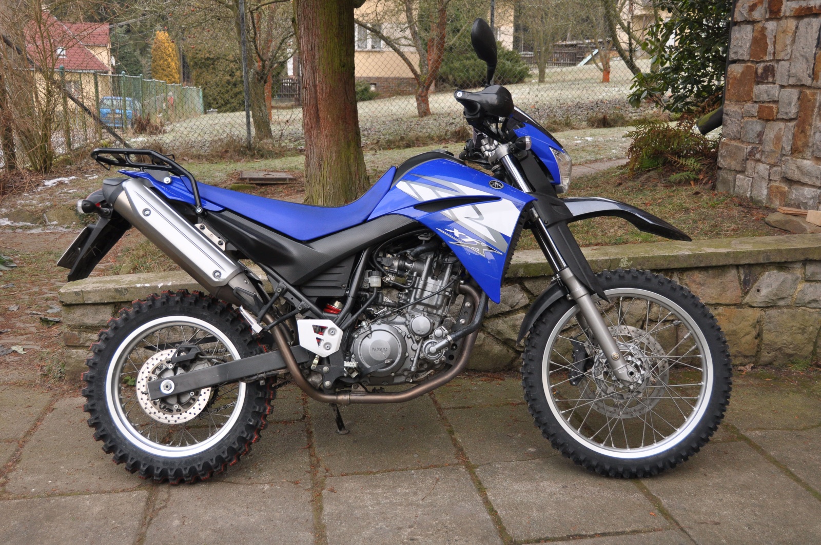

Takže teď už snad jen to finální foto.
.....tramtadadááá
Yamaha XT660XR :)
